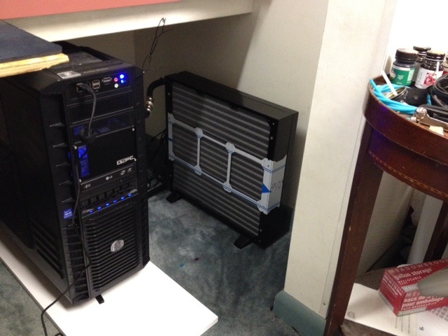

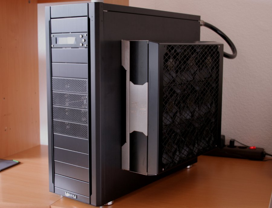

_AK_ писал(а):
vovslev у меня было 6 секций XTX от EK, в корпусе. Перед этим была mo-ra3 360. После полугода продал XTX и опять купил mo-ra3. Если нужна тишина, есть возможность разместить mo-ra3 и это не противоречит концепции самого проекта, лучше сразу взять мору. По моему опыту, мора беспроигрышный вариант. Вначале она у меня висела на стене, сейчас сделал крепеж на боковую стенку корпуса.
Выбор по вентиляторам огромен. Можно поставить 9x120, можно 4X180 (у меня сейчас так). Помимо громадной площади для рассеивания у моры есть еще один большой плюс - она находится ВНЕ корпуса и не нагревает воздух внутри него, это сказывается на общей температуре компонентов.
P.S. Либо можно сделать как у CrownA - вывести радиатор наружу.
Вот тут я не догнал а в чем разница между морой и радиатором снаружи, по деньгам примерно 6 секций XTX от EK=море, "есть возможность разместить mo-ra3"-как понять возможность, под столом рядом с ящиком поставлю как на первой картинке или даже можно извратиться как на 2й, мне отсутствие мобильности моры не нравится если честно, живу в съемной гостинке в Японии(пока второй месяц только пошел, но планирую надолго поэтому станционарный комп и собираю), хотя, в принципе, ну закинул в коробку вместе с корпусом, не такая уж проблема, второй вариант вообще без проблемный
Да ни в чем. Мора и так практически всегда снаружи, хоть сбоку компа, хоть на стене, хоть на балконе. Размещай там, где тебе больше нравится.
