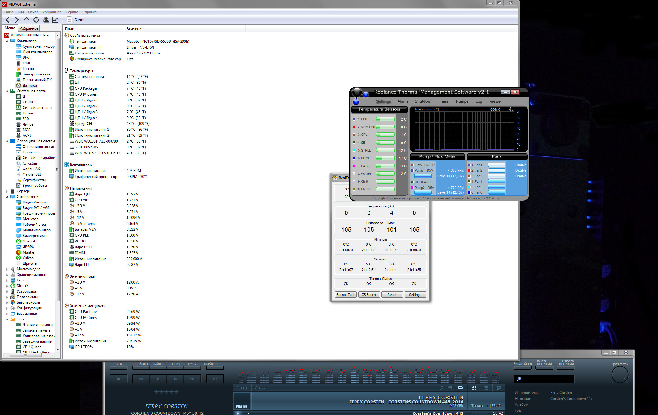

TheBeast1590 писал(а):
atlonnИ вуаля, 0 градусов на цпу/гпу :D
Ну вроде не вопрос в Ноль
untitled.png [ 1.66 МБ | Просмотров: 637 ]
Вот только оно не является самоцелью при совершенной практической бесполезности подобных температур на железе --- вроде, да, возможно и без всяких негативных последствий(конденсат) и в тоже время нахрен не нужно...

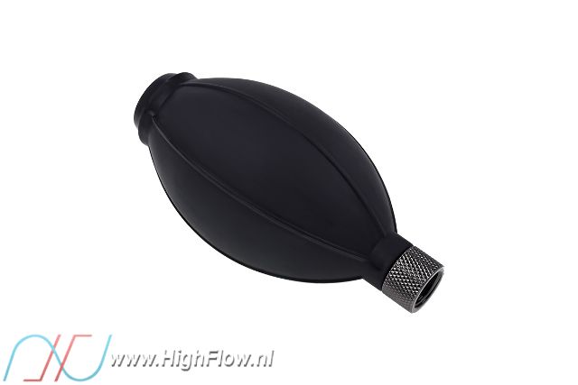

atlonn писал(а):
БРС с отрезками шланга удобной длины чмяк в ответные БРС на попке СБ иииииии.... верхняя часть контура сливается под действием гравитации, а нижнюю часть контура(подвальный радиатор и два насоса) - это при нужде конечно, выдуваем своими лёгкими(думается учить не нужно в рот брать... шланг... и дуть в его)
--думается учить не нужно в рот брать
:haha:
Не понадобится :
Есть такая штуковина, Alphacool Pumping Gumball
PumpingGumball.jpg [ 14.5 КБ | Просмотров: 780 ]
https://www.highflow.nl/watercooling/aa ... black.html
Цитата:
With the Pumpin Gum Ball, changing liquid is no longer a problem. This little helper removes the majority of old liquid remnants out of a system.
The Pumpin Gum Ball creates pressure in the system and removes the drops from every corner through a constant pumping.
Я её купил в самом начале, и уже забыл про неё.
Купил просто до кучи ... - а вот глядишь и пригодится.....
