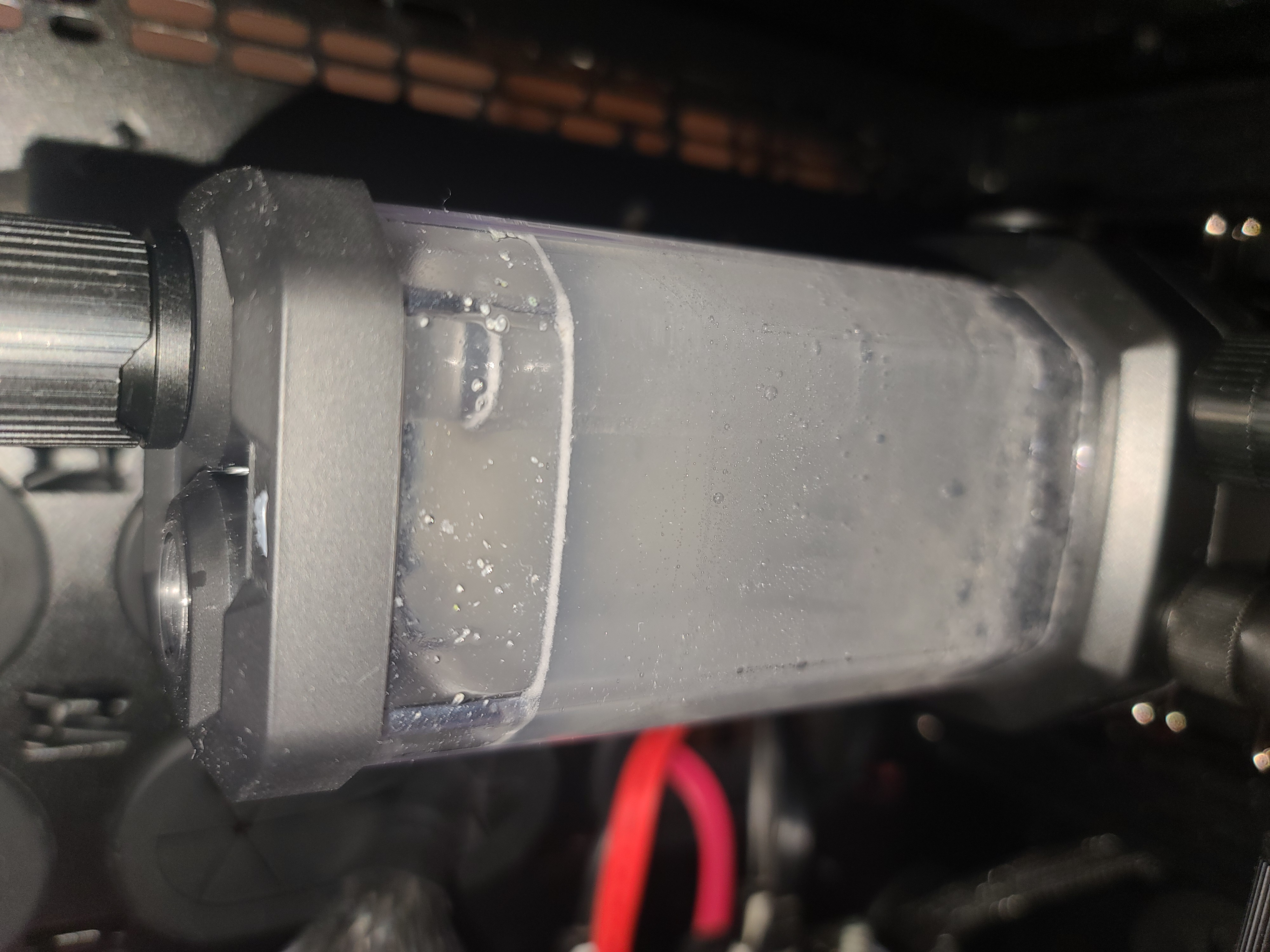

Вот такой во налет на стенках реза с CKC от Альфы.
Через 2 недели появился, но не прогрессирует.
Судя по всему, он везде.
Радик тоже мыть придется? Снимать очень неохота...
У меня дистиллята завались.
Если прогонять через собранный контур после слива - оно промоется или мертвому припарка?

Значит, бум пробовать.
Рез откручу, чтобы посмотреть, а там видно будет, как крепко налипло.
