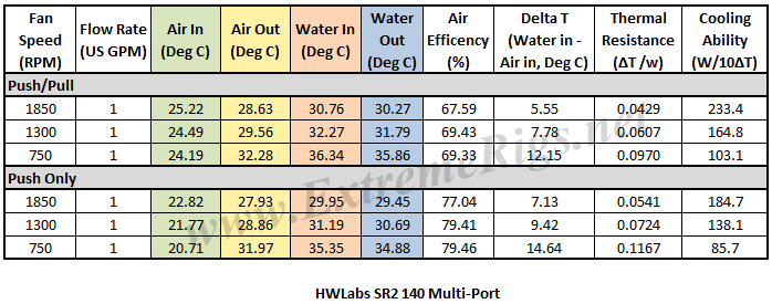

Не надо гадать и использовать местные устойчивые мифы, я уже приводил точные
данные по одной секции 140 при разном нагреве воды (на разных дельтах вода-воздух).
СЖО. Песочница #16628222
https://www.xtremerigs.net/2015/11/08/h ... -review/4/
При 750RPM односекционник 140SR2 при дельте 10С отводит 85Ватт, а не 140-150 ...
HWL-SR2140MP-TDTable1.png [ 32.2 КБ | Просмотров: 487 ]

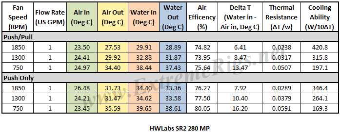

А вот двухсекционник 280 SR2 на 750RPM отводит 169Ватт на дельте 10С..
HWLSR2280MP-TTR.png [ 32.24 КБ | Просмотров: 487 ]

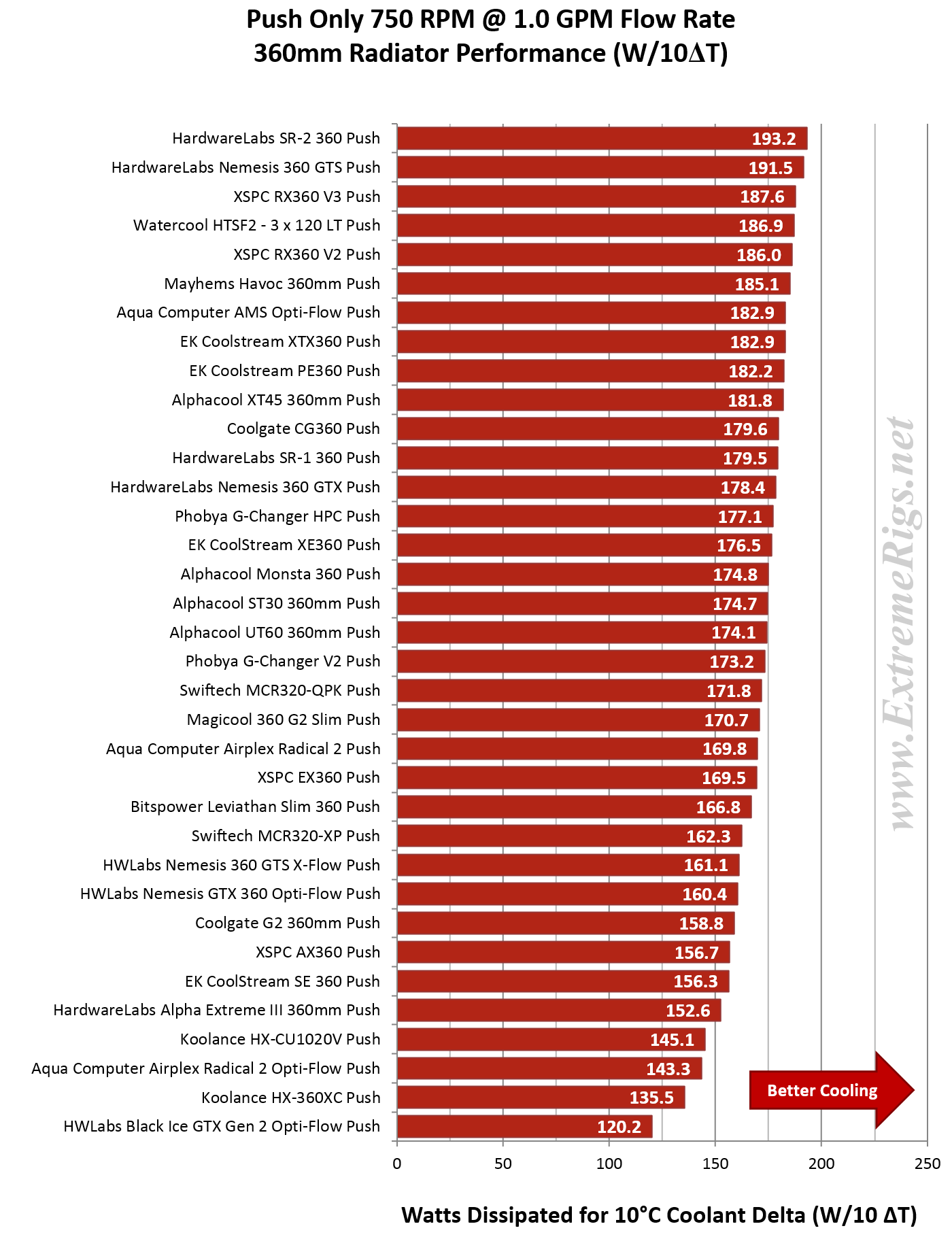

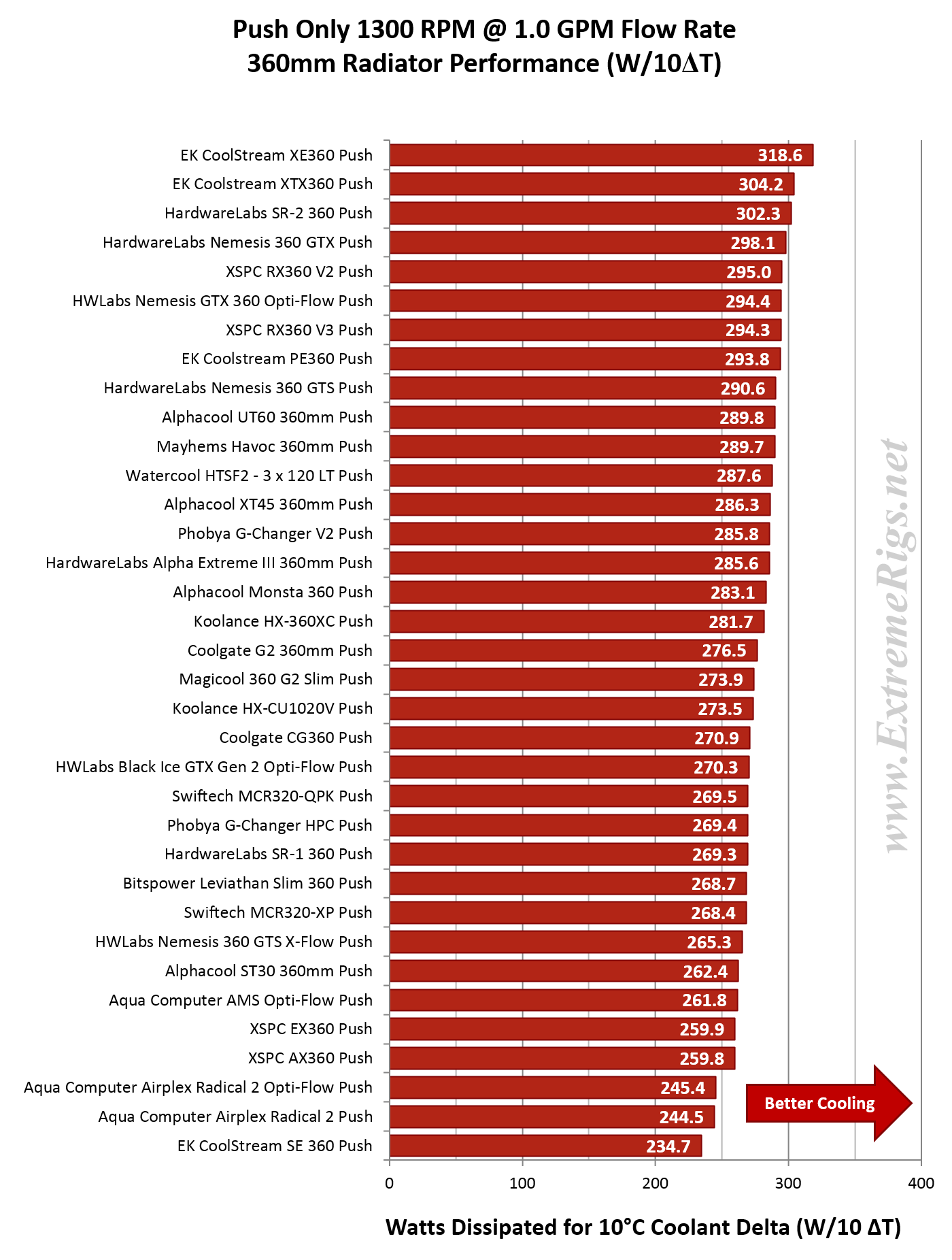

https://www.xtremerigs.net/2015/02/11/r ... 015/all/1/
тесты 360тых - все радиаторы примерно равны ....
push750-3.png [ 101.82 КБ | Просмотров: 461 ]
push1300-1.png [ 103.58 КБ | Просмотров: 461 ]
