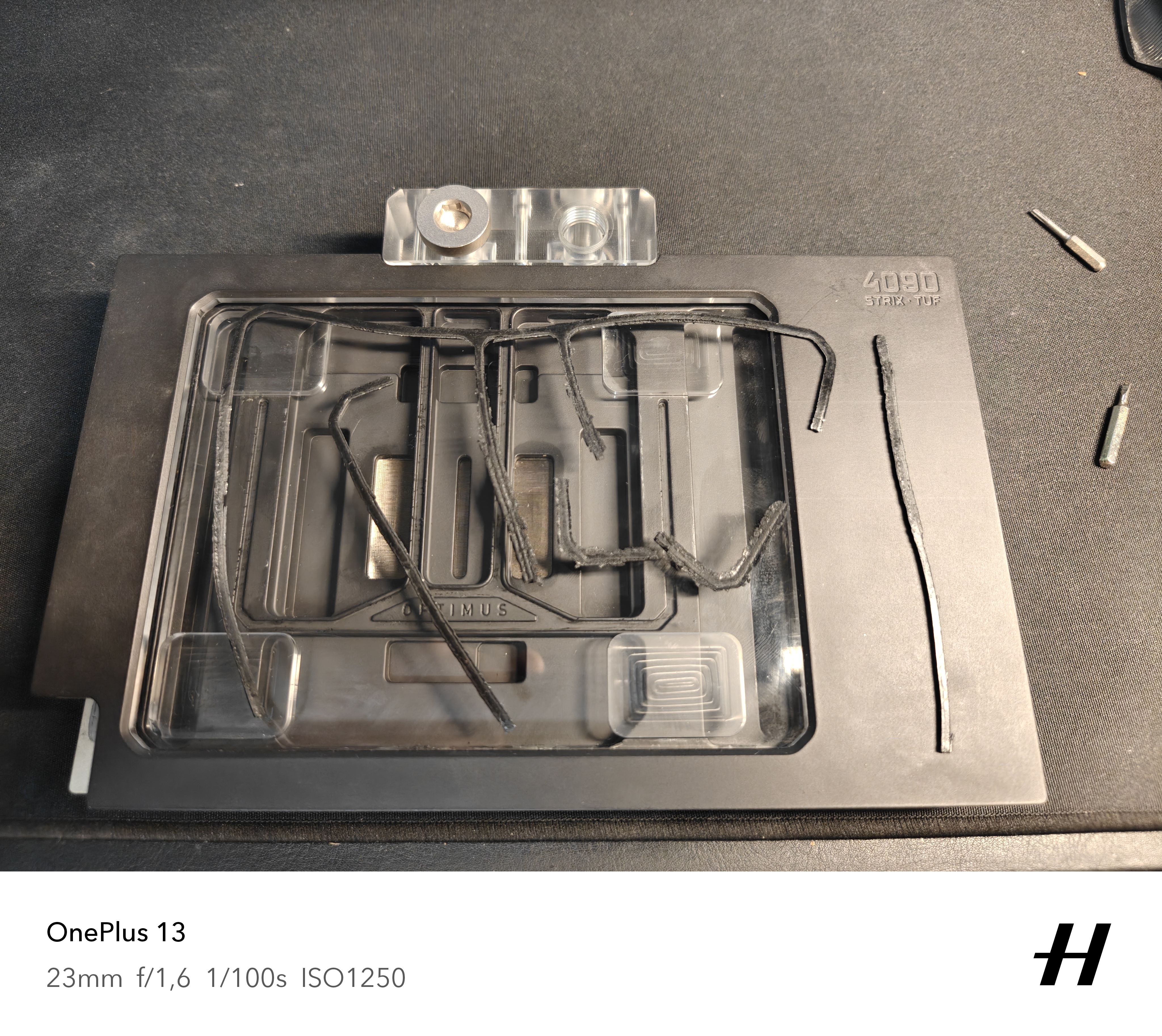

сейчас на глаза попался блок, а он странно выглядит через окошко его , разобрал его, все болты ослаблены, а там резинку хваленую оптимусовскую расплющило она как кусок дешевого герметика прям в руках распадается
хорошо хоть успел до всемирного потопа
IMG20250331125451.jpg [ 4.03 МБ | Просмотров: 1292 ]
черт его знает что ее так пожрало жижа ку 702
Прямо как у Дербаера? Оптимус тоже сделали из ацеталя, а не акрила?
Так это скорее всего и есть герметик.

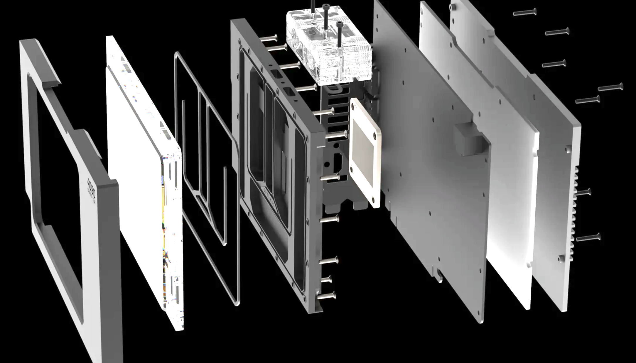

Снимок экрана 2025-03-31 135518.png [ 773.34 КБ | Просмотров: 1269 ]
в общем колд плейт с основой, потом резинка эта, потом кусок акрила и наверх еще кусок железякии, и все скручено в единый бутерброд
EPDM прокладка говорят
bomber91 писал(а):
не до такой степени конечно,но прямо вообще без усилий открутился , этот блок неудачник,мне его прислали с сорванной резьбой в одном месте, потом еще пол блока выслали бесплатно, так что я его перед установкой разбирал и сам затягивал,не было так слабо
А на тот момент оно еще было похоже на ЕПДМ?
Я разбирал букски с 3080 после ~3 лет эксплуатации, чтобы смыть налет с акрила, и там резинка вполне себе еще была годная.
Кстати, а какая там резьба была? У дербаера на ЕК там какая-то американская порнография с крупным шагом резьбы, которая и под своим весом может выкручиваться при температурных расширениях.
раньше тоже дорогие ставил вдб, типа хиткилер, альфакул, ек.
Последние две вк стоят букски - ляпота, ни каких нареканий нет от слова совсем.

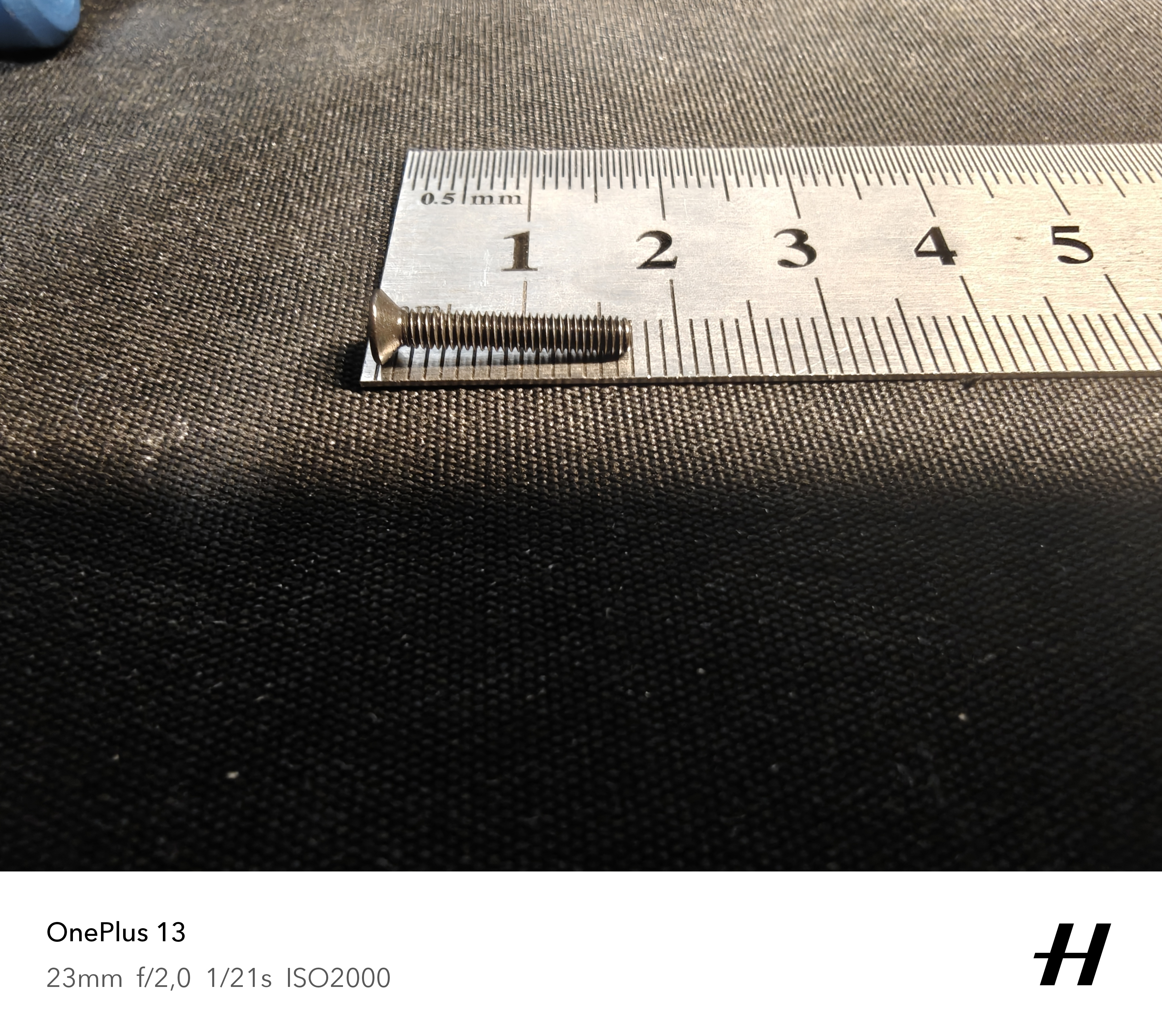

IMG20250331141934.jpg [ 2.76 МБ | Просмотров: 1258 ]
на 3 серии я тоже разбирал и нормально было
сначала она нормальная была тянулась гнулась без проблем
мне кажется болты ослабли из за того что резинка устала
она прям приклеилась к акрилу
