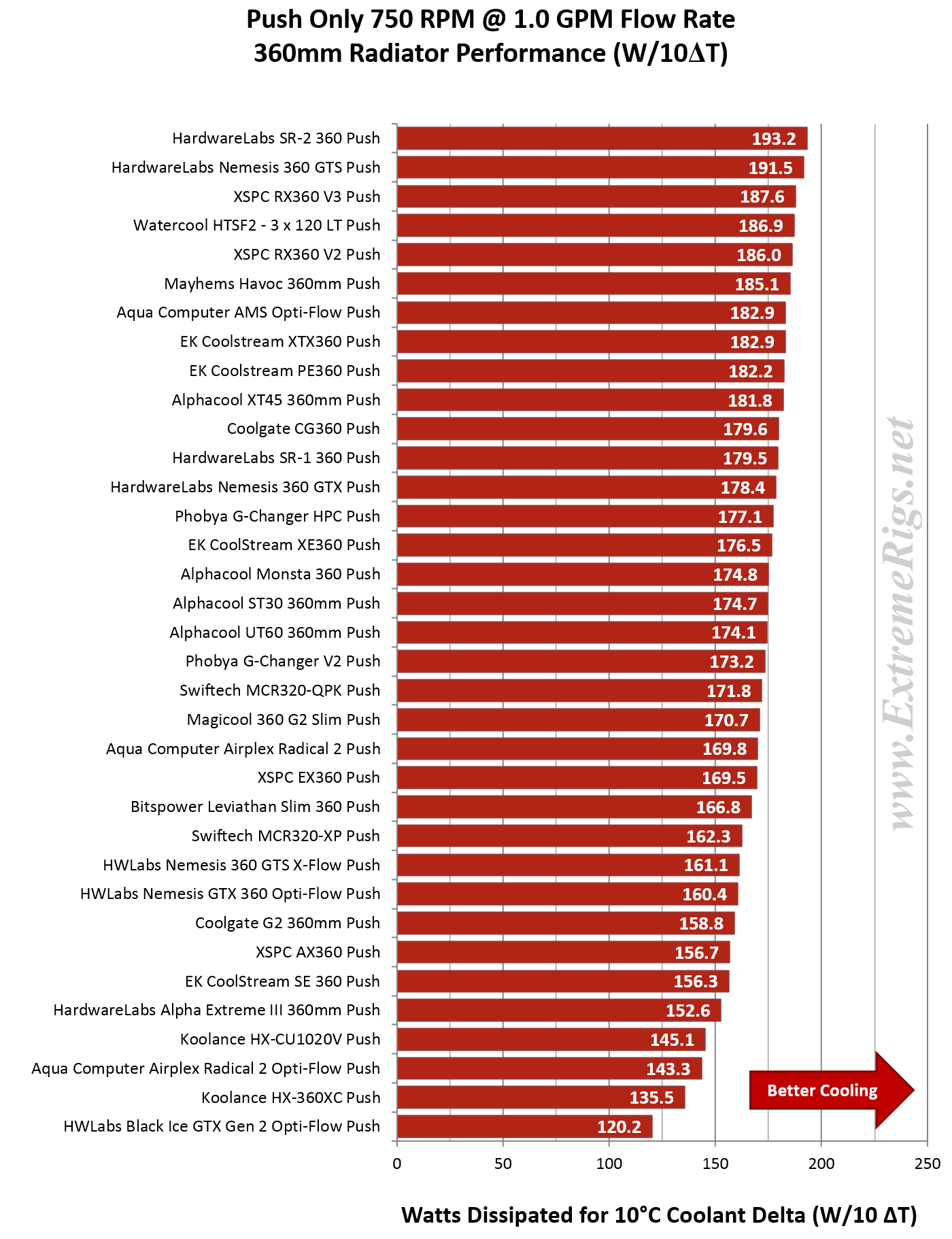

Breslavets писал(а):
тесты 360тых - все радиаторы примерно равны ....
arduum писал(а):
Нет.
Будем считать, что они примерно равны по отводимой мощности. Температура компонентов при этом будет абсолютно разная.
Это как же?

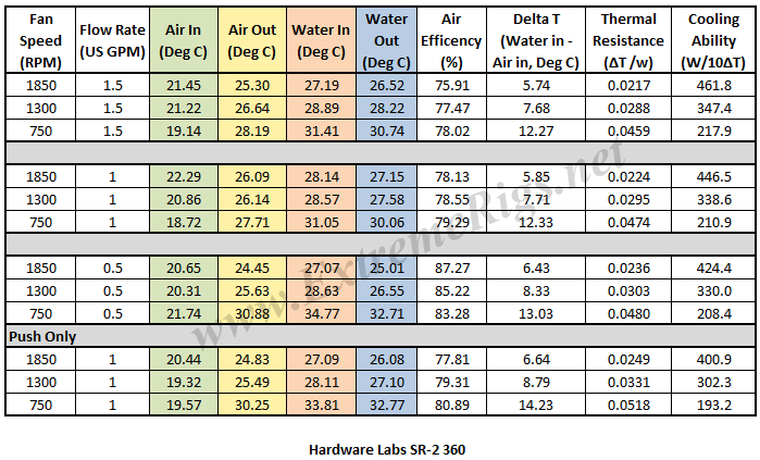

Показываю на пальцах.
750RPM
push750-3.png [ 101.82 КБ | Просмотров: 617 ]
SR2 360 - 193W
UT60 360 - 174W
SR2 на первом месте, UT60 ажно на 18м при 705RPM, и можно подумать, что SR2 прям на голову выше.
Далее, тесты там проводятся, подавая 300 Ватт, реально отводят в районе 270Ватт.
SR2-Thermal-Data-Table-360.png [ 47.53 КБ | Просмотров: 617 ]
UT60-360-Thermal.png [ 49.76 КБ | Просмотров: 617 ]
А что-же температуры под этой нагрузкой?
Вода в SR2 нагреется на 14.23С, а у UT60 на 15.28.
Разница целых - 1.05С(!!! :) )
Вот на этот градус и будет отличаться температура компонентов под SR2 vs UT60.
Поэтому я и сказал, что радиаторы все примерно равны - ведь реально нет особой разницы
между радиатором на первом месте и на 18м.....
SR2 360 - 193W
UT60 360 - 174W
Решил показать при какой дельте UT60 будет отводить 193 Ватта - получается 11.08С ( 193.0502 * 0.0574 = 11.0811С )
Опять разница 1С, т.е. гнаться при выборе рада за эффективностью не стоит, по крайней мере
первые 15-20 радиаторов из этого графика на тихих
push750-3.png [ 101.82 КБ | Просмотров: 523 ]
не будут сильно отличаться друг от друга по эффективности, если смотреть на температуру воды.
Аналогичная картина и для 1300RPM.
