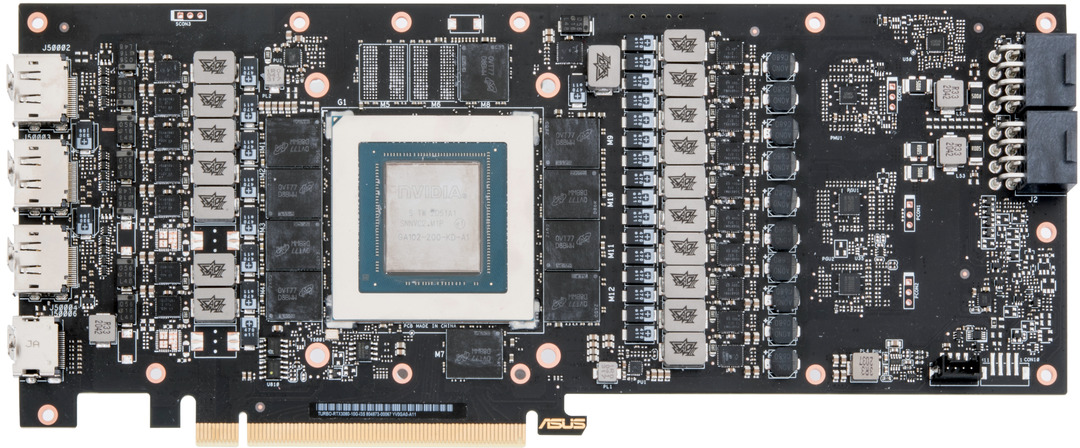

Hexon писал(а):
а если приклеить на термоскотч радиаторы на память?
Околонулевой эффект.
Альфакул делал ватеры для это карты и их еще можно найти. Это лучшее решение, чем задуманная вами "солянка".
https://shop.alphacool.com/shop/gpu-was ... -backplate
Плата
154.jpg [ 229.95 КБ | Просмотров: 2123 ]

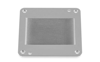

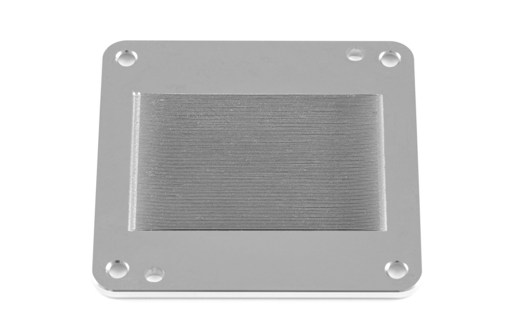

про частые тонкие ребра
heatkiller-v-for-rtx-4090-ultra-bodenplatte-nickel~3.jpg [ 157.03 КБ | Просмотров: 1137 ]

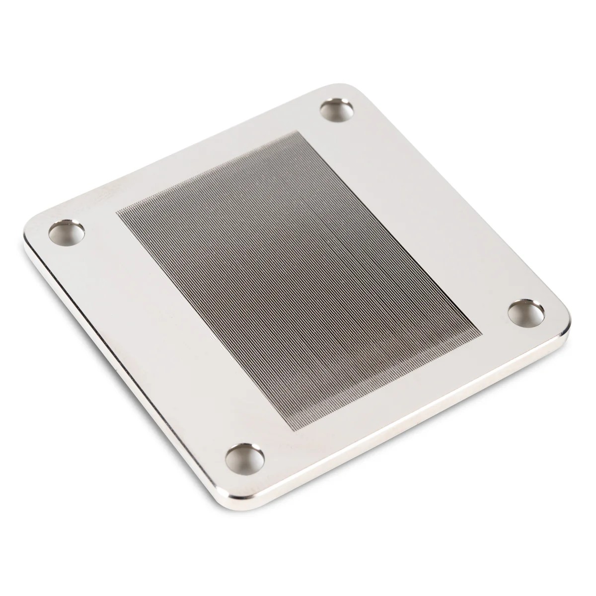

вот это тонкие ребра
foundation_coldplate_nickel_fins_2000x.jpg [ 171.92 КБ | Просмотров: 1137 ]
вот это частые ребра где гдс дикий хотя бы оправдан дельтой в 10 градусов, а то что напилила альфа это просто гдс на отвали
компромисы конечно - блок хороший, только никель гавно, дельты , болтики и прокладки, даже денег за это хотят
сори за негатив, не против вас, в этом поколении у меня с альфы подгорает просто особенно после того что они на сайте своем творят обратный отсчет с января месяца 4 недели - 10 дней- 3 дня - 1 день - и опять 4 недели уже третий раз, и хоть бы оно выглядело по человечески, по моему скромному даже бикски лучше смотрится, хоть там тоже своих приколов хватает
в любом случае удачных экспериментов, может быть с новыми винтами\ прокладками и черт знает чем еще выйдет что то вменяемое
