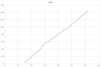

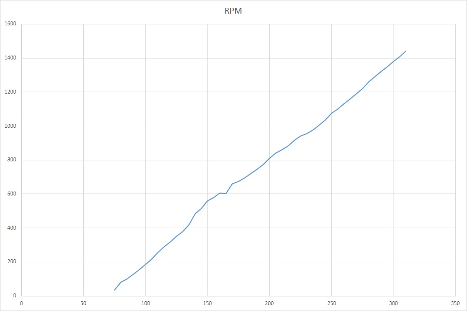

tonygks писал(а):
Там не линейная зависимость.
Да вполне линейная...
Без имени.jpg [ 51.46 КБ | Просмотров: 853 ]
В целом, понятно, к чему стремиться. Значит, надо ждать групп закупку...

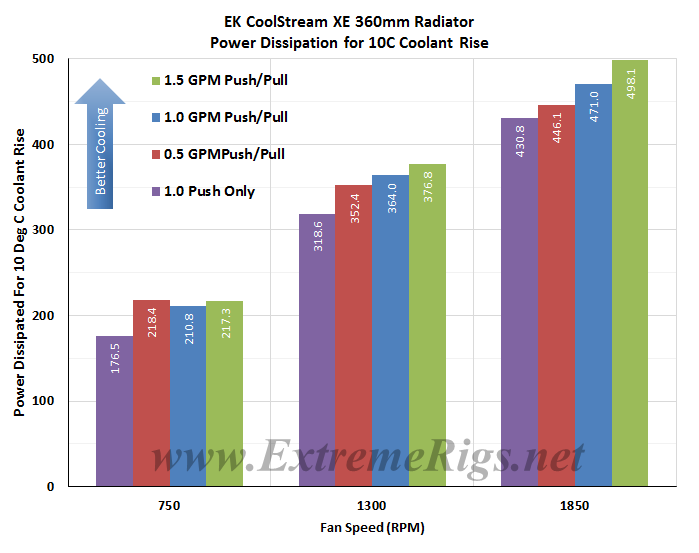

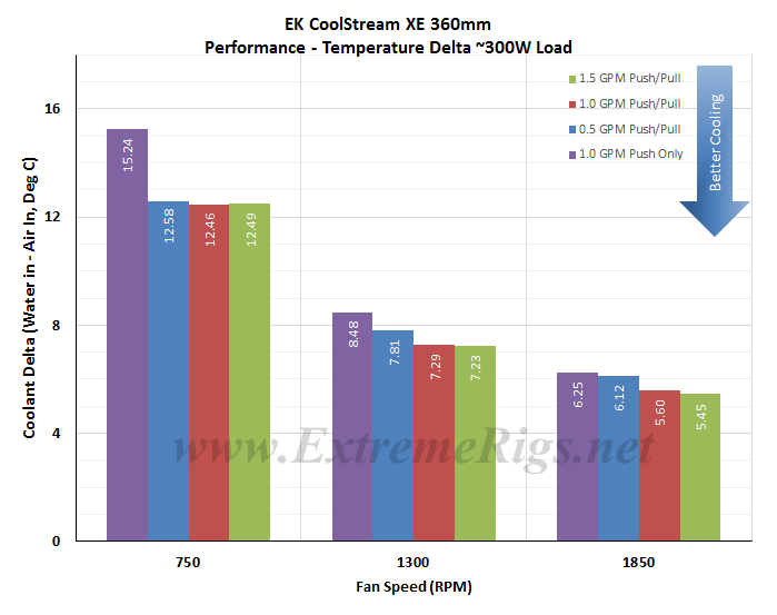

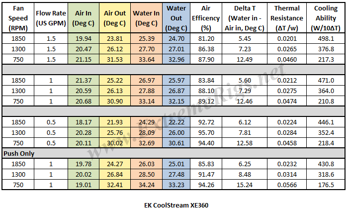

В этой статье подробно рассмотрены практически все радиаторы:
https://www.xtremerigs.net/2015/02/11/r ... 015/all/1/
температурный тест при 300W нагрузке для EK XE 360.
EK XE 360 Thermal Data
XE-Thermal-Data-Table.png [ 47.48 КБ | Просмотров: 757 ]
Потоки 0.5, 1, 1.5 GPM при разных оборотах вентилей.
Смотрим колонку Delta T (воздух - вода вход радиатора ), и видим, что при указанных потоках
эта дельта в пределах погрешности измерений.
На 750rpm для всех этих потоках 12С < Delta T < 13С,
1300rpm - 7C < Delta T < 8C
1850rpm - 1PGM - 5.6C, 0.5PGM - 6.12С
Так и должно быть по физике при достаточном для данной эффективности радиаторов системе.
И вот эта достаточность потока в каждой конфигурации своя.
Для большинства систем больше 120литров гнать нет никакого смысла.
У меня два внешних 420 рада SR2 - очень эффективная система это практически МОРА-360.
При потоке 120литров по mps400 (но 86 по HF LT :) ), 800-1000RPM на вентилях,
при нагрузке в aida stability дельта вода воздух = 6-7С.
Я что-то делаю не так и должен увеличить поток почти в три раза, чтобы соблюсти какие-то мифы?
При этом потоке на оборотах 2600 помпа совсем тихая.
Надо чтобы гудела?
Кому надо?
Ну видимо тому, кто без двух помп не может жить и рекомендует это для любых конфигов.
Тут одна справляется с системой при мощности на 23%.
При этом на максимальных оборотах выходит поток достаточный для прокачки системы:
mps400 - 251 l/h
High Flow LT - 188 l/h
Надежность системы - да, но у меня не управление самолетами.
XE 360 Дельта вода-воздух при 300W
XE-Delta-Bars.png [ 31.45 КБ | Просмотров: 757 ]
Величина потока практически не влияет на эффективность радиатора, если поток достаточный(не растет температура без остановки).
XE 360 - при дельта 10С (вода-воздух) на 750RPM при 1GPM отводится 210W, при 0.5PPM - 218W - как же, блин так? :)
При меньшем потоке(0.5gpm) да еще и при тихих оборотах вентилей (750RPM) отводится больше мощности,
чем при 1GPM на этих же оборотах (750RPM).
Это же просто полное разрушение скреп последователей большого потока.
при 1300RPM - 0.5PPM 352W и 1GPM 364W :
EK XE 360, отводимая мощность при дельта 10С
XE-W10DT-Bars.png [ 35.16 КБ | Просмотров: 757 ]
Вот на что реально по физике влияет поток, так это на дельту вода(вх) - вода(вых).
Но от этого никому ни жарко не холодно.
Ну будет у меня большая дельта вода-вода под нагрузкой - и что?
Температура воды от этого не растет на входе по сравнению с большим потоком.
