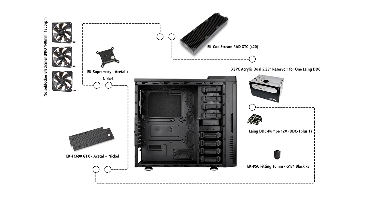

Регистрация: 02.06.2013
Подскажите, пожалуйста, нормальный выбор компонентов?
СВО.gif [ 145.17 КБ | Просмотров: 661 ]
И правильно ли реализован контур?
Надеюсь, на блок-схеме все понятно.
