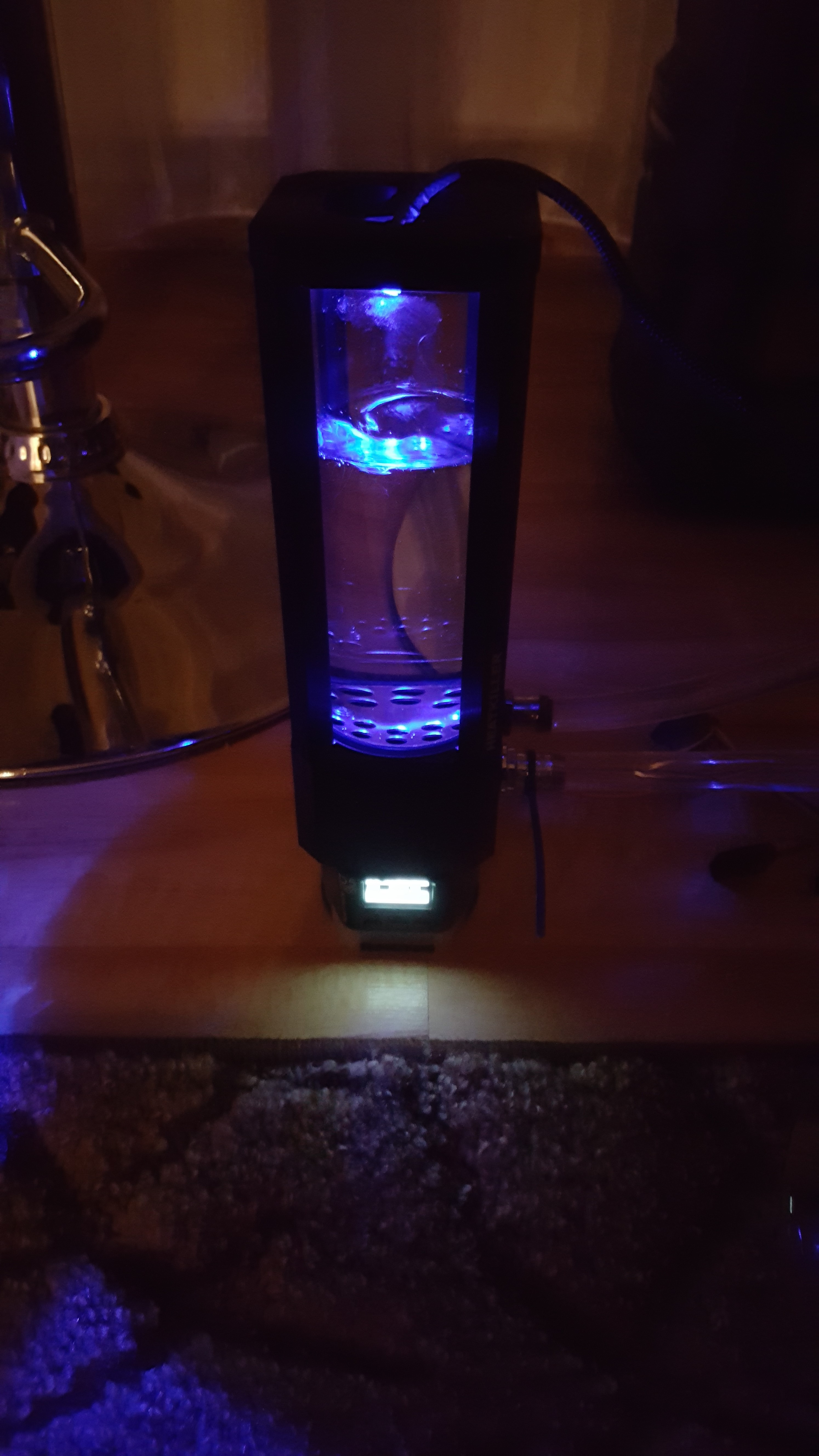

nag77 писал(а):
Есть недостаток у решения ватеркул. Светодиоды будут будут видны и точечно светить в лицо). Если только поверх ленты придумать рассеивающий экран.
Да,и большой недостаток,посмотрел видео с оригинальной подсветкой не понравилось.
Воткнул один светодиод сверху,понравилось.Решил сделать так,только придётся крышку допиливать или докупать мультипорт.
