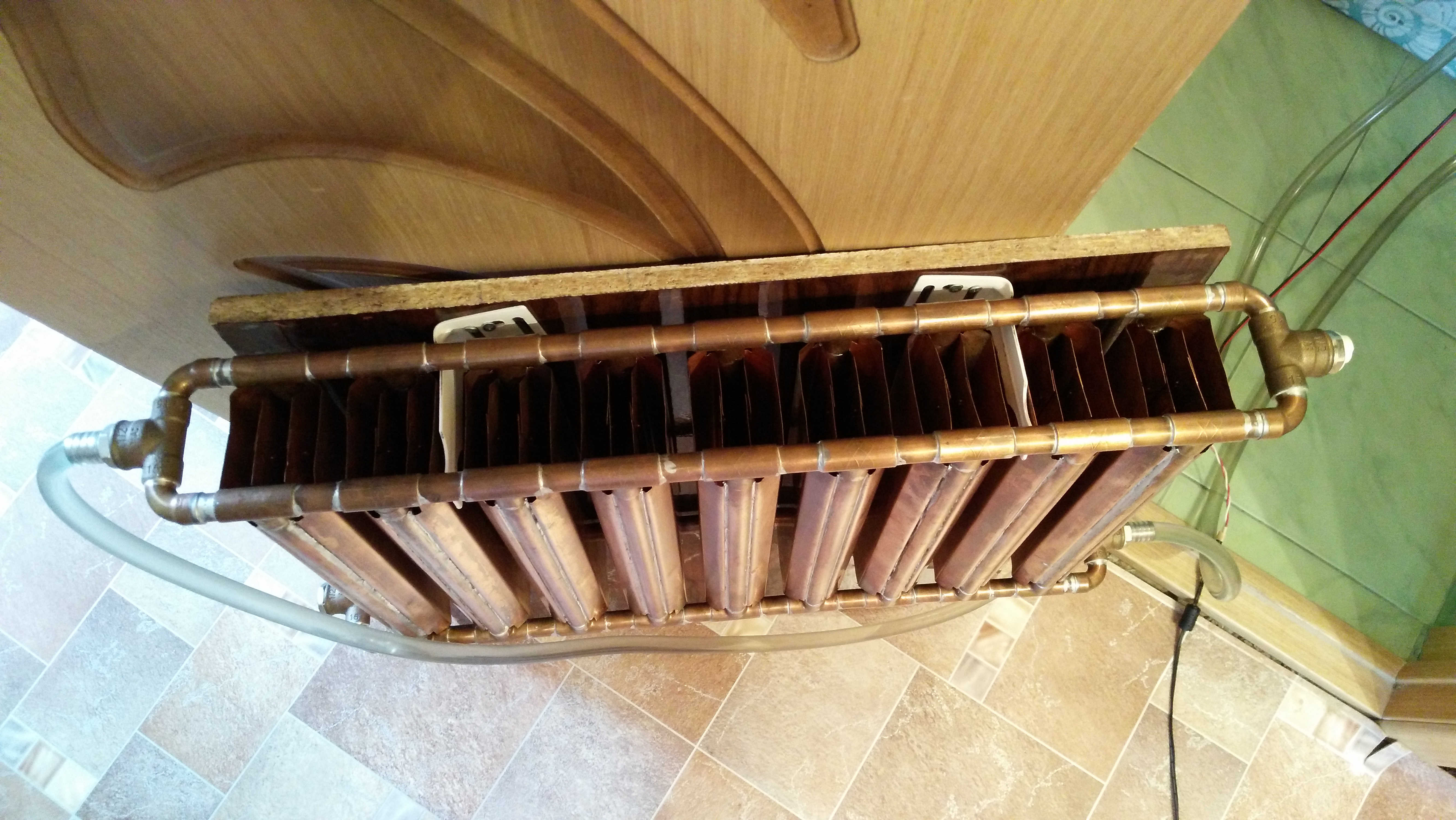

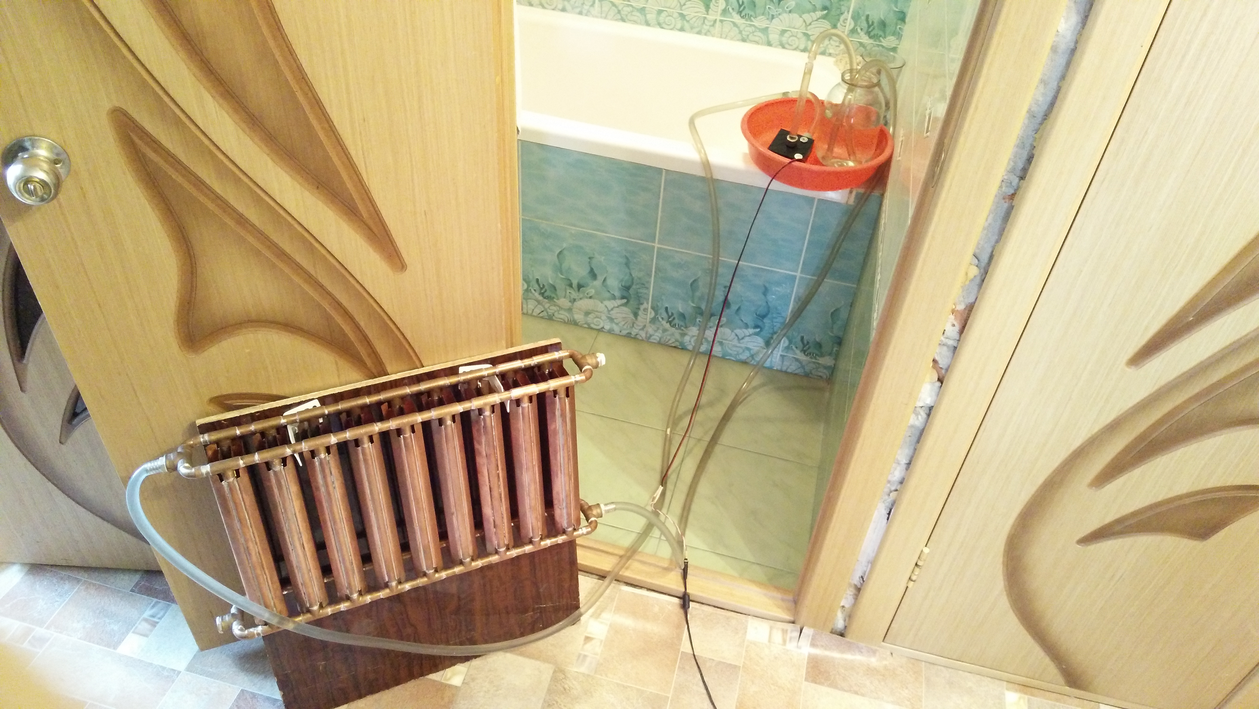

В течение следующих часов предстоит промывка медного радиатора и за компанию помпы и пары трубок. Особого смысла в этом, пожалуй, нет, но душа просит. :haha:
Радиатор самодельный, медный и красивый :D
Когда-то я здесь участвовал в обсуждениях, как его собрать, обещал фотки показать.
Радиатор уже пять лет как собран, а фоток так и не было.
Исправляюсь, вот фотки.
IMG_20180303_153742.jpg [ 4.42 МБ | Просмотров: 2452 ]
IMG_20180303_153804.jpg [ 4.63 МБ | Просмотров: 2452 ]
Возвращаясь к банным процедурам.
Сначала собрал контур, залил проточную воду. Потом на нацедил туда фейри.
Дальше планируется:
. лимонка, 2-6 часов
. сода, полчаса
. чистая вода, пока не надоест
Насчет лимонки не уверен.. то ли долить лимонку в фейри, то ли перед лимонкой погонять с чистой водой, чтобы фейри с лимонкой особо не смешивать.
У вас еще есть время сказать "стоп! надо не так". ;)
Регистрация: 27.01.2003
Откуда: Кунгур
Фото: 47
Hey А смысл, если конечно медь была очищена перед пайкой? Если флюс водорастворимый применялся (не нашел, какой именно использовался) - то достаточно промывки водой. Если была бы канифоль/стеарин - лучше поискать спец. смывку (я сам делаю из спирта с бензином или керосином и немного ацетона или 646 растворителя подмешиваю перед нанесением, но после нее промываю еще водой с хозяйственным мылом) и после пробовать бытовые ПАВ типа того же Фэйри или Силлит. Лимонку лучше использовать отдельно и после смывки - удалит окислы и жировую пленку, которая может образоваться после ПАВ, заодно после нее хорошо оценивать "промытость": как пошла чистая - значит, промылось. З. Ы. Спасибо за отчеты в темах про самодельные рады))
Регистрация: 20.02.2013
После пайки я промыл радиатор только простой водой. С тех пор уже годы прошли. :D
"Если флюс водорастворимый применялся" - да, трубы-фитинги паял пастой и припоем для пайки питьевых водопроводов, Viega, и то и другое называется N3.
Сейчас помывка еще и оттого, что радиатор вместе со шлангами, которые на фото, без дела простоял полгода заполненный водой. Были кулансовые быстросцепы, на фото их уже нет. Вода не пахла, никто не завелся, все-таки медь является антисептиком.
Крыльчатка помпы присохла, не разбирал, пришлось сначала проворачивать пинцетом. Запустилось от БП 24 В 2 А.
Помывку закончил. Итого процедура была (отличие от плана - не было соды):
Цитата:
- вода, пара часов, чтобы отмокло
- фейри и санэлит, примерно поровну где-то по 20-30 мл каждого. Пены не было, так как оба конца шлангов находились в жидкости. По времени 5-6 часов.
- вода, пара часов
- 150 г лимонки на 3-4 литра воды, полтора часа
- вода, пара часов
На крыльчатке помпы виден налет рыжеватого цвета, вытирается (ватной палочкой через центральное отверстие), но оставил как есть, не разбирал - не кровь же этой помпой в больнице переливать. :D
Шланги как будто без налета, цвет поменяли уже давно, еще когда ржавчина от обычного отопительного радиатора по ним текла.
Радиатор внутри толком не рассмотреть, а что видно обычного цвета.
