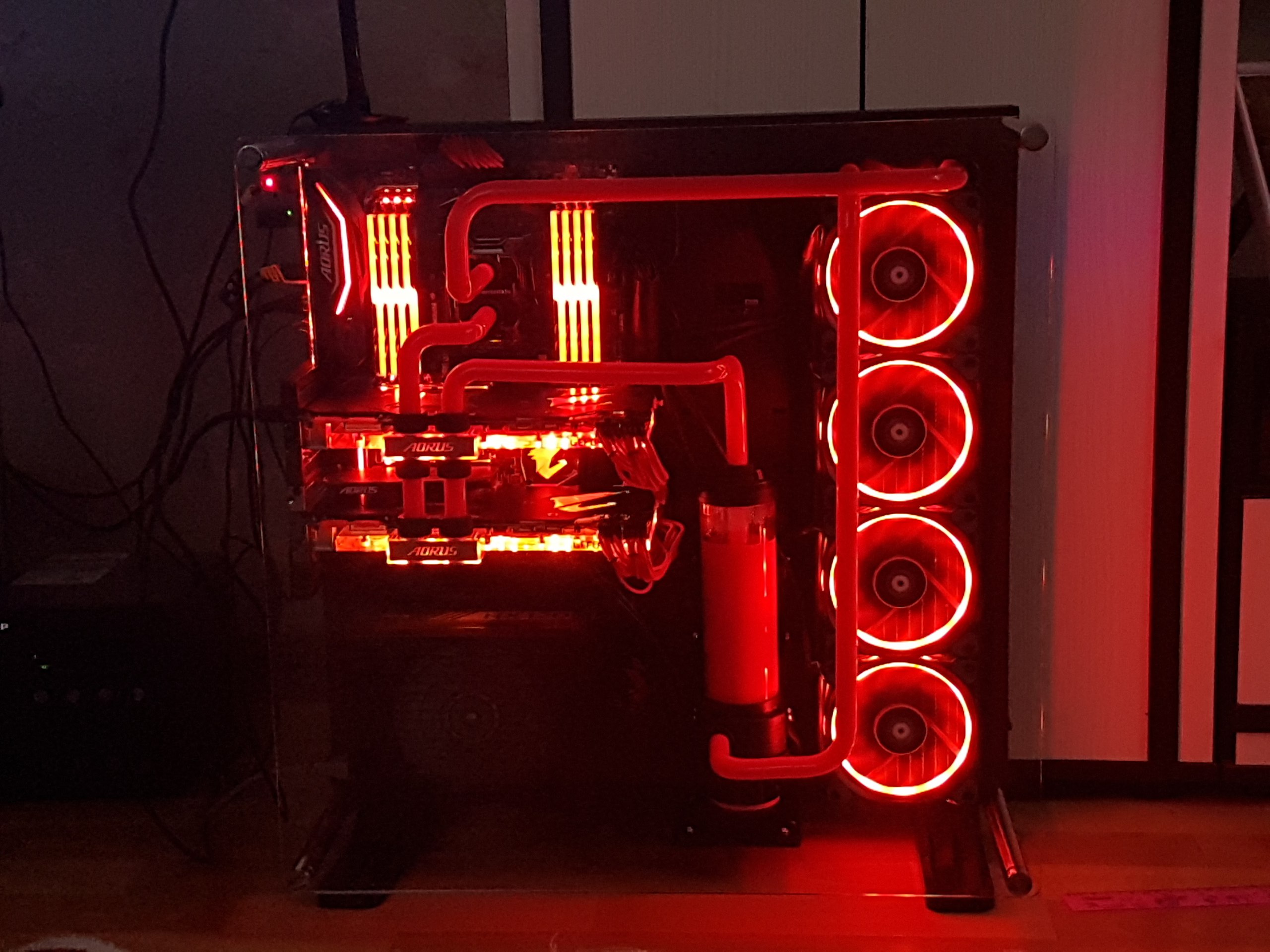

Уважаемые форумчане,здравствуйте.
Помогите пожалуйста советом.
Дело в том,что у меня стоит две видеокарты Gigabyte GV-N108TAORUSX WB-11GD AORUS GeForce GTX 1080 Ti Waterforce WB Xtreme Edition 11G в контуре с процессором i7-7800.Радиатор стоит от Thermaltake RL480.Жидкость заливал только оригинал от того же Termaltake.Трубки акриловые.На днях произошла протечка,залило обе виде карты и все pc-e слоты.Отвез в сервисный центр.Все просушили,промыли,привезли компьютер мне обратно.Включаю,запускаю стресс тесты,температуры резко поднимаются на одной карте до 80 градусов,на второй до 60.До залития,температуры на обеих картах под нагрузкой не поднимались выше 52-54 градусов.Оказалось,что проблема в образовавшейся накипи,которая препятствует циркуляции жидкости,отсюда вопрос,как удалить эту самую накипь,какими средствами? Второй вопрос,откуда эта гадость взялась в контуре? Господа,буду весьма вам признателен за помощь и советы.Посмотрел сейчас на бутылку из под жидкости от Thermaltake,там на дне какой то осадок,неужели так и должно быть?
K_6QgC9xaW8.jpg [ 562.38 КБ | Просмотров: 830 ]
