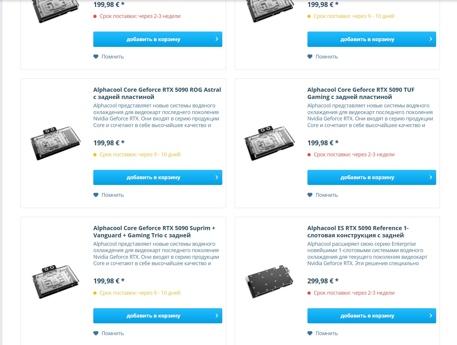

В EVOPC частично появились водоблоки от Alphacool для RTX5070Ti/RTX5080/RTX5090.
Если бы они еще на gamingpro от palit привезли, вообще были бы молодцы!думаю конечно вопрос времени,но в поддержку думаю напишу, уточню, будет ли в новом привозе

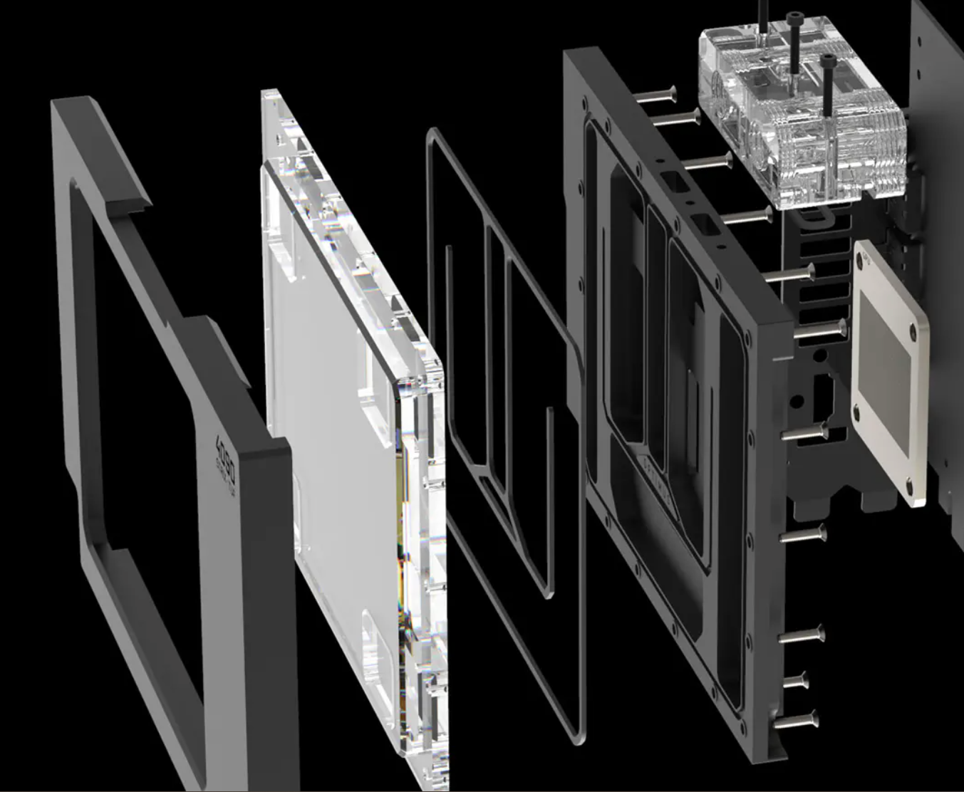

еще одна серия
что то битсы не туда пошли имхо с таким способом крепления основы с акрилом, мало того что они терминал в акриле крепят, так теперь еще и основу
я понимаю что в акриле резьба легче сверлится, но вызывает опасения такая слепая вера в свой акрил и резьба в нем для стяжки изделия
теперь шляпки болтов упираются в медь чтобы улучшить внешний вид изделия с фрональной стороны -по моему это "гениально"
если так хотелось улучшить внешний вид изделия могли бы у оптимуса идею спереть
так это не битсы, а дербавер придумал такую хрень - его водоблок под 5090 такой-же.

Регистрация: 20.02.2008
Megagad не, дерб спер идею у оптимуса, и там стекло (в котором не так просто дырок насверилить ) зажимается между двумя медными (навеное) болванками с резинками, а эти на пофиг насверлили в акриле дырок с резьбой притянули его к медной основе, и на магнитики крышечку повесили из алю чтоб красиво было
Снимок экрана 2025-04-25 112737.png [ 648.61 КБ | Просмотров: 830 ]
у дерба как и тут "стекляшка " играет роль только как часть сендвича которая давит на резинку созавая обьем блока, а не несущая конструкция
у битсев это реализовано как буд то несущие стены дома сделаны из гипсокартона, а переходы из железобетона

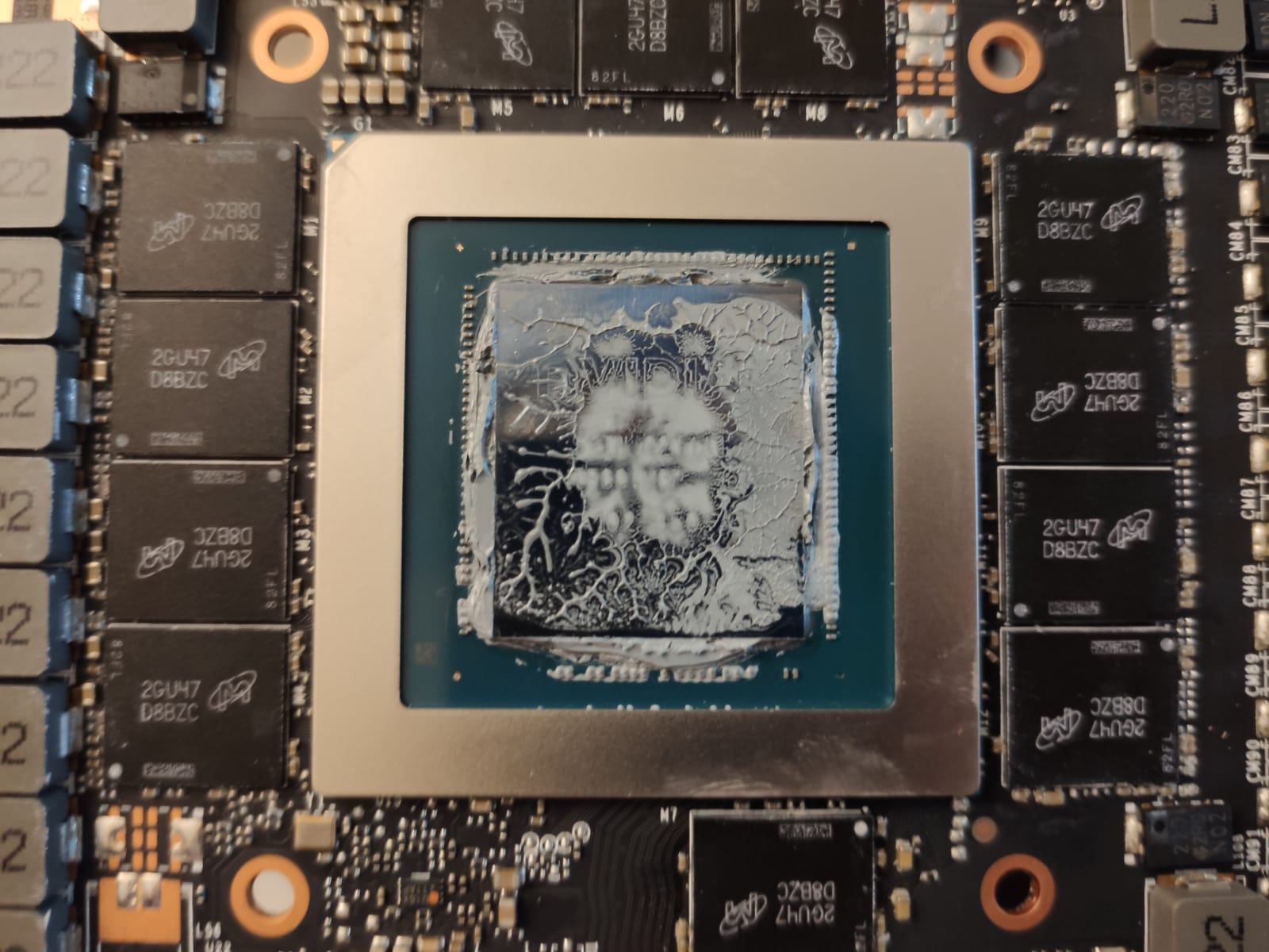

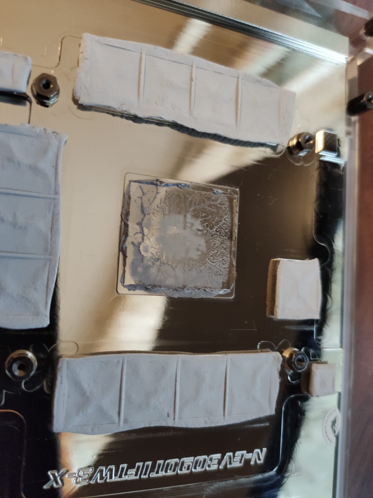

меньше 15*, я уже третий раз пересобираю свою карту, первые 2 раза сажал на пасту разных производителей и итог один через полгода пасту выдавливает и хотспот улетал +15-20*, сейчас попробовал фазовую, вообще не каких проблем с учетом того,что водоблок бикски.
Насчет проца -вот тут его нет смысла использовать, у него немного другая задача, а именно голый здоровый кристалл, который со временем обычную пасту выдавливает, там других вариков нет.
Вот пример что происходит с обычной пастой на чипе
https://forums.overclockers.ru/download ... &mode=view
И кроме фазика тут не чего не поможет, 3 раза пробовал -результат один.
