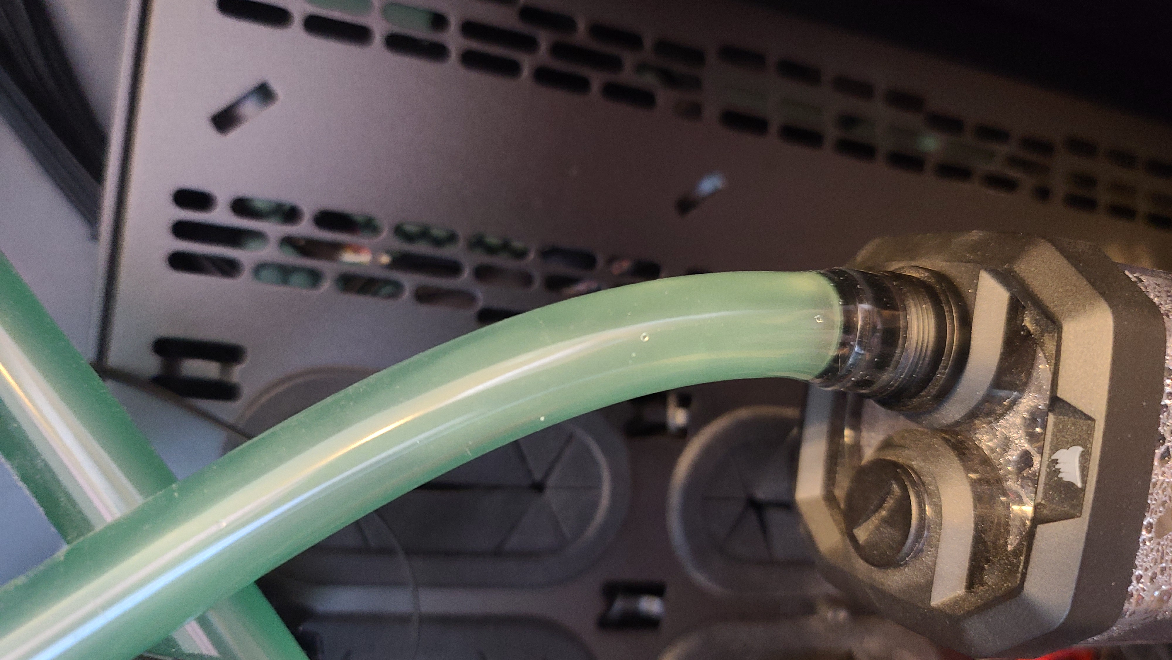

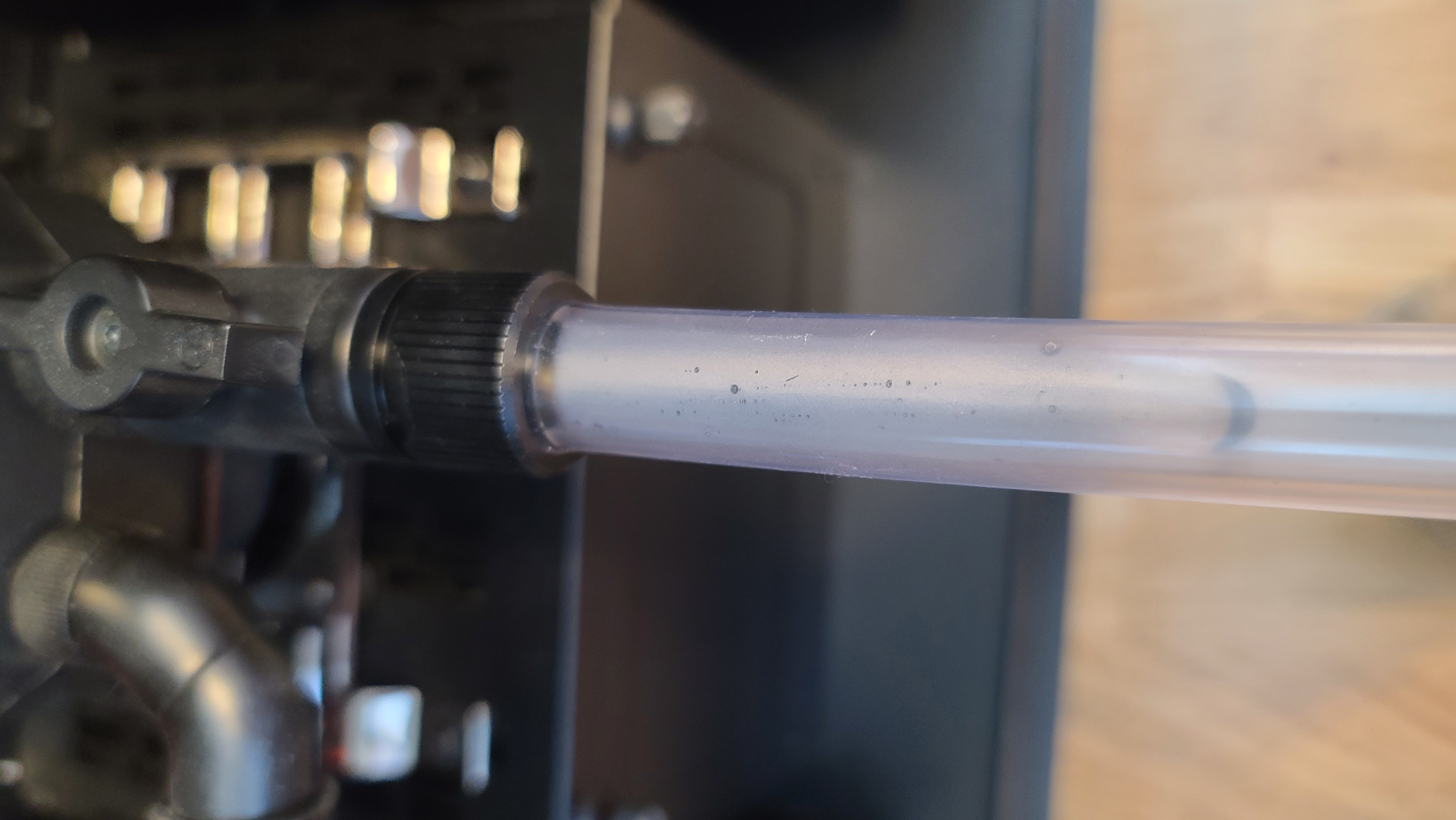

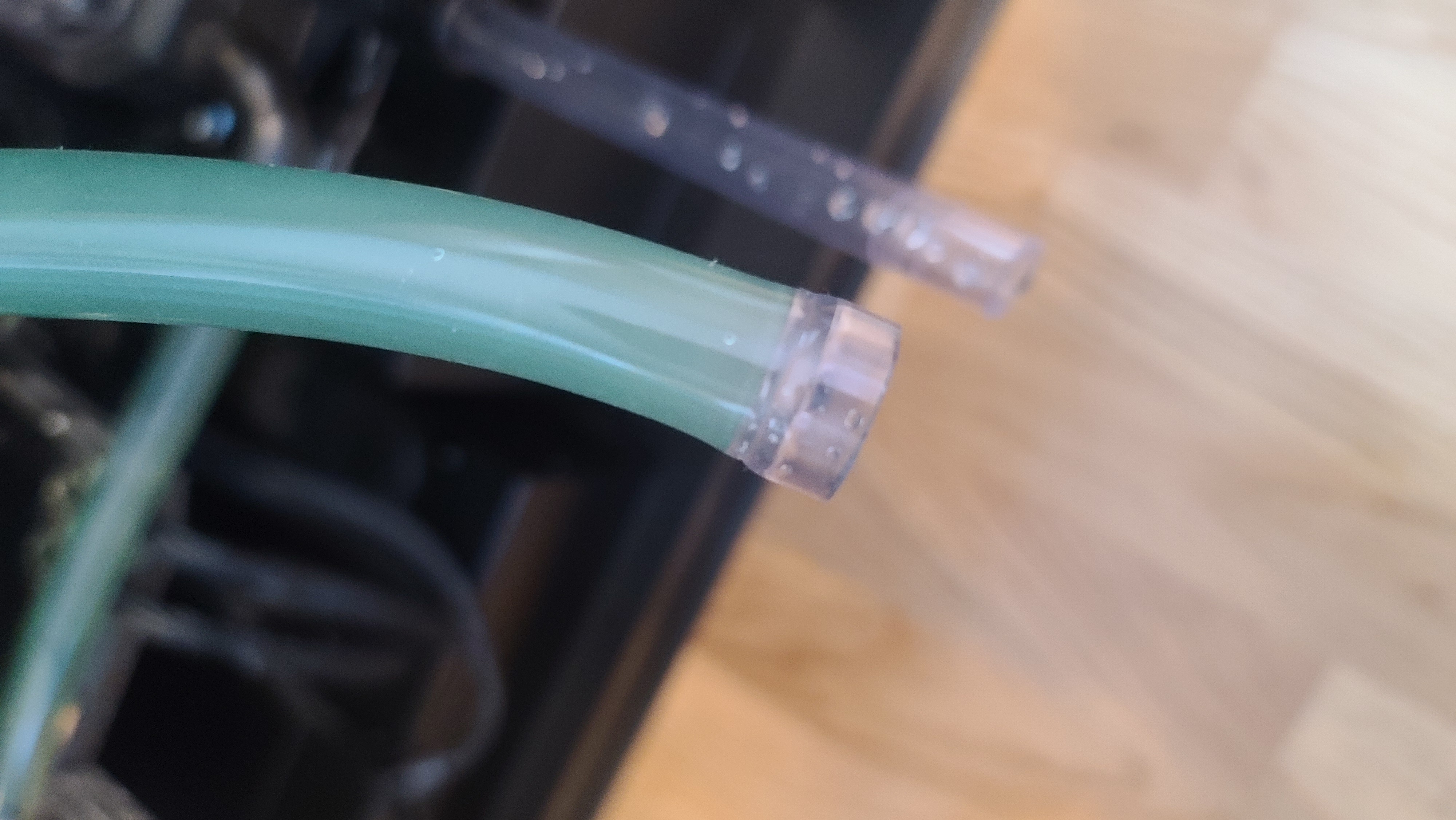

Нужно разобрать контур. И раньше замечал, что трубки позеленели, но при разборе явно. Трубки ЕК, жижа Corsair XL5. Что это может быть? Не страшно? И ещё, повторно трубки сажать можно на фитинги или новую трубу нужно? Шланги нормальные, гнутся, не задубели спустя 2 месяца.На фото так же цвет новой трубки на сливном кране для сравнения. Что скажете?

d1e
Я когда вижу эти прозрачные шланги, то вспоминаю и свой экспириенс с ними.. ничего хорошего. За полгода их использования вместе с жижей ЕК fuel чего-то там, умудрился загадить себе контур до полной остановки потока. И такие же грязные шланги. Год назад попробовал жижу от аквы и остался доволен, купил в прошлом месяце канистру на 5 литров для замены жижи, хотя и не было особой нужды. Это со шлангами EK ZMT. Опыт только положительный - никакой тебе грязи и даже окраски компонентов, жижа синяя по цвету.
Купил на пробу новый аквовский шланг, взял отрезал кусок и заменил маленький участок. Шланг мягче ЕК-шного, стенки чуть тоньше, гнется лучше и работается с ним лучше.
Так что предложу к рассмотрению такой вариант, чтобы вылечить надолго свой геморрой. Все это за очень вменяемые деньги.

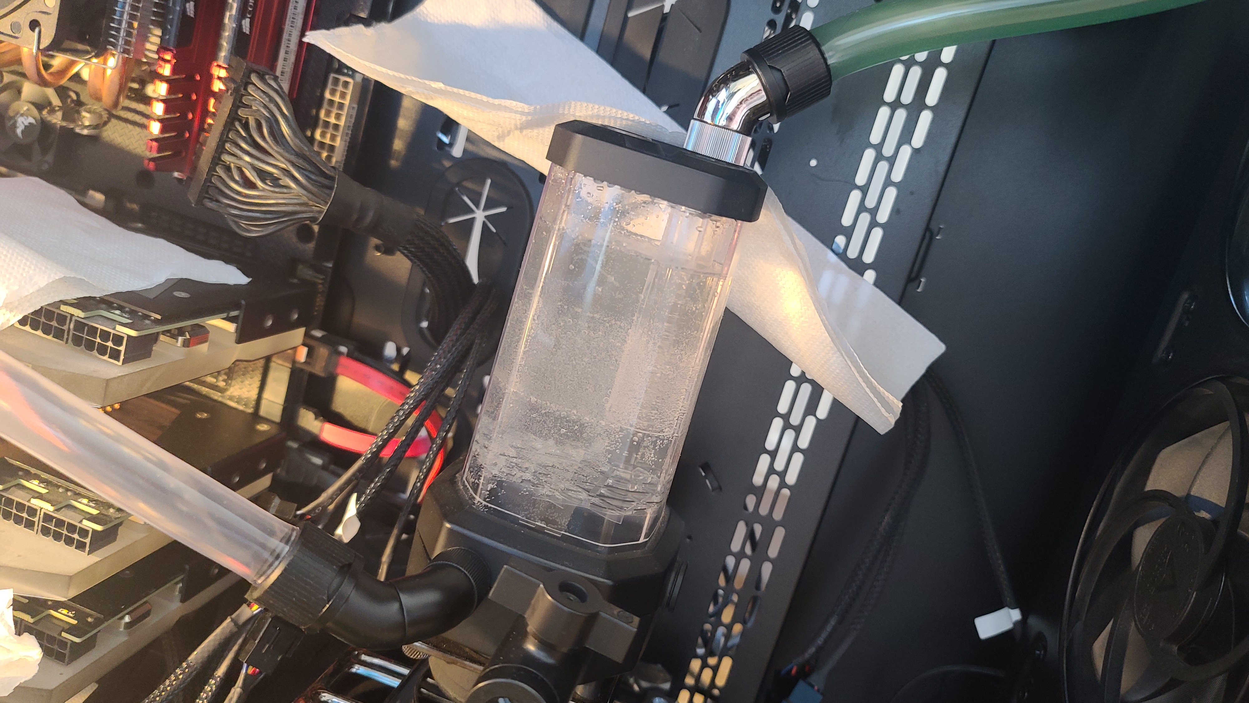

Гдк брали жижу с шлангами? Какой размер шланга? У меня Шланги EK-DuraClear11,1/15,9mm и жижа Corsair Hydro X Series XL5 Performance Coolant 1L — Clear. Почему то мне кажется дело не жиже, а в шлангах. Зелёный налёт изнутри. Жижа отстоялась и немного стружки и белого осадка. Чушь какая то, несмотря на то, что мыл радиаторы стружка есть.
Пропускает теперь где то, воздухом давление создал. Везде промазал мыльным раствором, тишина. Буду утром заправлять и раскладывать салфетки.
Капиллярную протечку ты не увидишь. Она тут же испаряется по мере появления.

Регистрация: 26.08.2012
Откуда: Мурманск
Фото: 619
...хмм, у меня такой налет образовывался после переварки (когда надо было получить "сосиску"), естественно проблема в самих шлангах - пластификат, имхо.

Что этот пластификатор может начудить? Засрет водоблоки, что их не отмыть? Надо видимо новые фитинги и трубы нормальные брать. Что то мне не нравится эта история со шлангами.

Есть такой вопрос: а реально ли в чем-то вымочить шланги до установки в систему, чтобы вымылся пластификатор?
Может, нагреть-оставить, но вопрос в чем и как долго? До видимого помутнения раствора?
Откуда: Мурманск
Фото: 619
...ну, пара вариантов:
- по-проще: мягким моющим средством и аквариумным ершиком пройтись внутри шланга, с промывкой, несколько раз;
- по-сложнее: подогреть дистиллят (не до кипения!), 3-5 мин. подержать и, проделать процедуры выше.
PS: подогрев дает расширение и как вероятность больше пластификата вымоется, но я бы вообще не брал "дерибас".
Если прозрачные ПВХ, то, как мне кажется, нет вариантов - один фиг пластификатор со временем вымоется, раньше или позже.
А Альфакуловские 13/10 совсем плохи что ли?
Насчет расширения идея хорошая.
