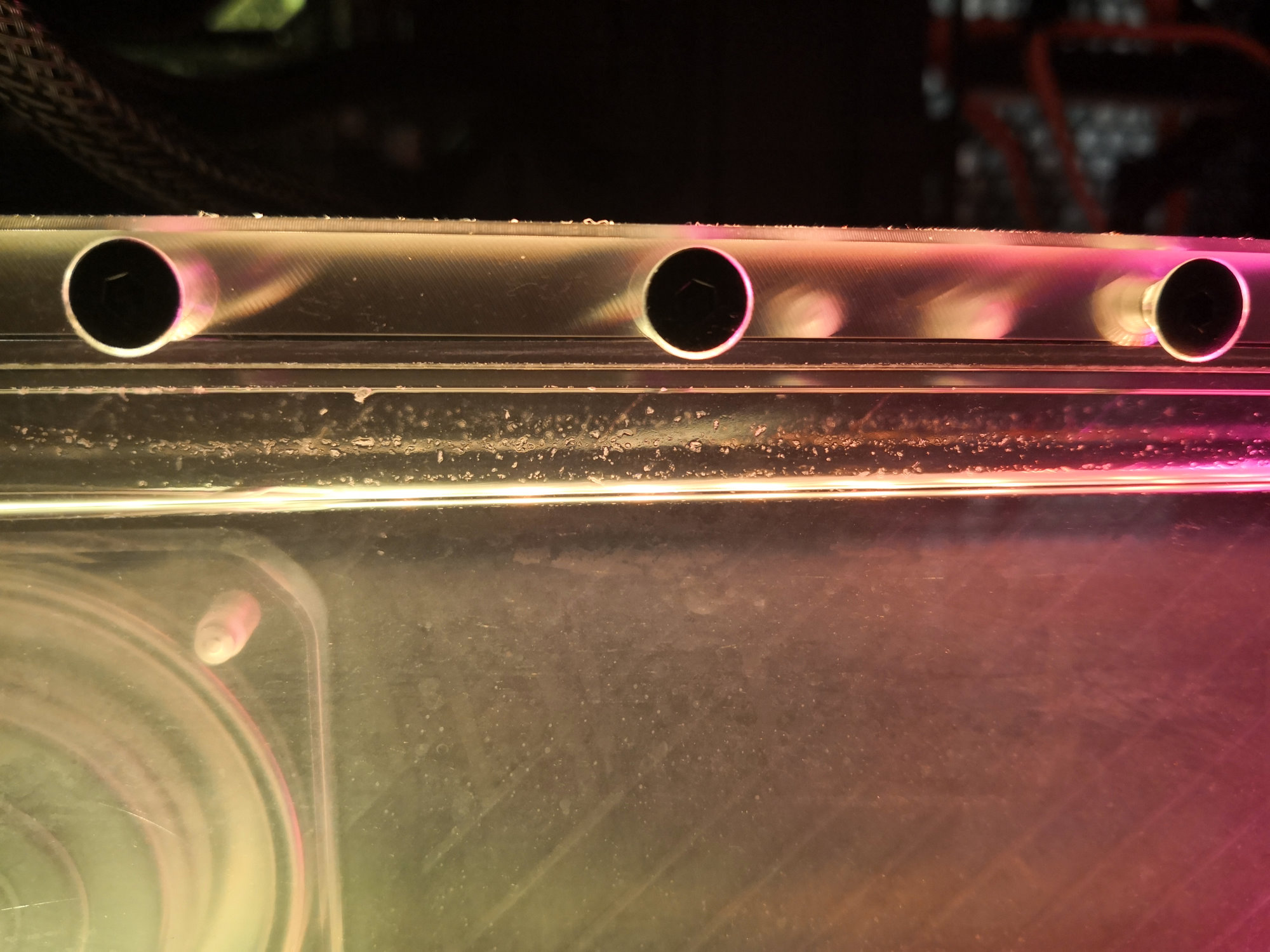

Есть образование налёта с февраля от трубок Alphacool HF и жидкости Aquacomputer. Видать сами шланги по себе такие, чтобы их немного вымывает, и жидкость не виновата. Попробовать шланги от Koolance PU пока не возможности, потому что они 13/10, а мои фитинги 16/10.

atlonn ну фитинги на 16/10 здесь и посоветовали брать, когда я только начинал с СВО. Но пока жидкость или шланги менять не буду. Так для информации, что и Аквакомпуктерская тоже может вымывать ПВХ шланги.

Вопрос: чем промыть всю систему (основной "проблемой" вижу радиатор, ну и помпу, скажем) от осажденного пластификатора?
Я планирую слить жижу, залить промывку, помолотить, слить, дистиллят, а далее руками уже рез и прочее, что смогу, но радиатор снимать вообще не хочется, сложно.
Регистрация: 28.08.2010
CHiCHo если пластификатора немного, то можно просто дистиллятом промыть. Я когда менял перебирал СВО зимой, заодно глянул что внутри водоблока, много ли пластификатора оседает. Так особо то ничего и не было.

CHiCHo
промыть амвеевским L.O.C. -ом
но залить-погонять не получиться, слишком густая жижа, но вымывает, например, радиатор отлично.
Все остальные компоненты - разборка и аккуратная механическая чистка, кипячение в растворе лимонной кислоты и т.д. С акрилом аккуратнее - никакой химии.

А я бы слишком не маялся. Тот пластификатор тонким слоем в основном лишь вид портящий, а не функцию охлаждения. Махнул бы рукой, поставил бы непрозрачные шланги и забыл бы :). Или как минимум, если будешь всякой разной химией, то помни промыть и от той химией самой. Саму промывку .. я наверное бы отнес кейс в ванную, удалил бы комповое железо, что бы не нароком не залить, и с шлангом на кран .. но нужно быть очень осторожным, никоим образом "выход" не должен быть перекрыт, ибо в водопроводе давление куда выше, чем допустимо в многих компонентах СВО, и к примеру тот же рад можно с легкостю неисправляемо "раздуть".
