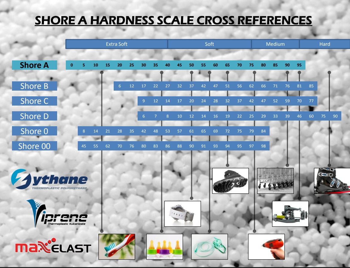

К примеру, может показаться, что контакт плохой. Вы возьмете еще толще прокладки, соберете и станет еще хуже.
Почему? Я склоняюсь к мысли, что весь бутерброд прокладок фехонды 8 винтов не прожали. Возможно, ошибаюсь.
Как вариант, попробовать на текущей сборке блока дожать еще раз винты.
И да, плохо, что спрятали хот спот чипа в 5000 серии)
По вашей фехонде. На упаковке указана твердость Shore С 30-45. Арктик TP-3 Shore 00 55 .
По таблице видно, насколько фехонда тверже арктика.
Кросс таблица
