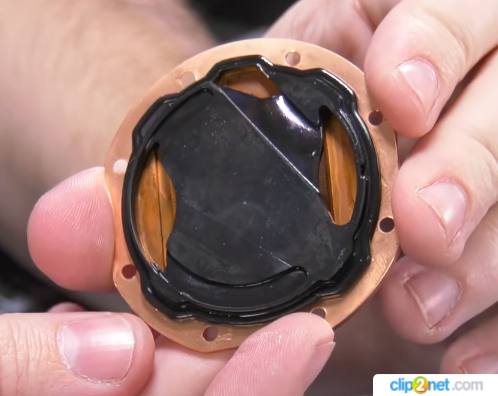

У Arctic Liquid Freezer II более логичное распределение потока как сейчас принято от центра к краю, у ЕК вообще непонятно чего с отверстиями потоков
Комментарий к файлу: EK
10.png [ 285.2 КБ | Просмотров: 838 ]
Комментарий к файлу: Arctic Liquid Freezer II
13.png [ 157.53 КБ | Просмотров: 838 ]
