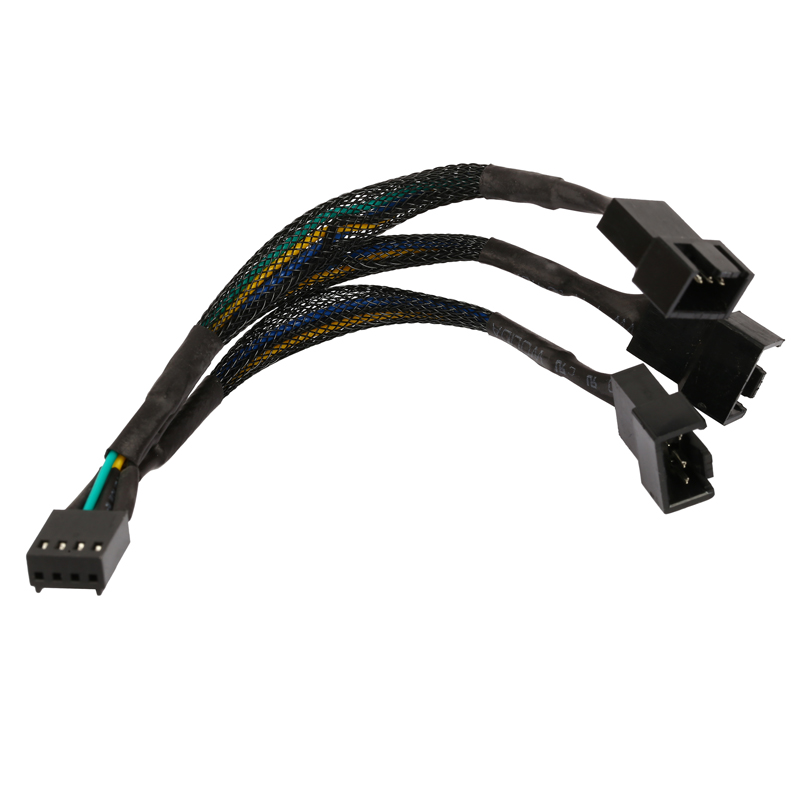

Уважаемые, знатоки, имеется два вопроса, надеюсь на ответы:
1) сколько вентиляторов можно подключить к одному разъему на мат.плате, дабы ничего не спалить?
Имеется ввиду через разветвители, как на фото...

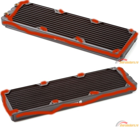

2) хочу покрасить каркас радиатора (не сами ячейки) баллончиком, скажется ли это на эффективности теплообмена и тд?
Красится будут отмеченные на фото зоны

TasmaN писал(а):
сколько
Начнем с того, что нормальные люди не издеваются над материнскими платами, а подключают с помощью контроллера или реобаса столько вентиляторов, сколько нужно.
Если быть нормальным, как все, не хочется, тогда смотрим в руководстве на материнскую плату на максимальный ток на вентиляторном разъеме.
Затем смотрим на вентиляторы и складываем величину тока, написанную на этикетке каждого вентилятора.
Затем сравниваем эти величины и делаем выводы. Если такие действия, как сложение и сравнение тебе знакомы, то ты получишь ответ на свой простейший вопрос.
TasmaN писал(а):
скажется ли
Нет.
на радиаторе 3 вертушки, в комплекте разветвитель х3 - по инструкции эти три вертушки вставляются в один разъем CPU_FAN, в связи с этим и спросил, можно ли и на остальные вешать по несколько вентилей.
в руководстве только для разъема CPU указано "CPU_FAN supports maximum 1A (12W), про остальные ничего нет.....
Ну раз нет, значит нет. Есть другой способ - смотришь по дорожкам на плате к каким полевикам 12 вольтовые ножки вентиляторных разъемов идут. Если они одинаковые (с CPU_FAN), то можно надеяться на 1 ампер.
Если разные, смотришь даташиты на них. Впрочем плата многослойная и без мощного источника света с противоположной стороны можешь и ничего не увидеть...
