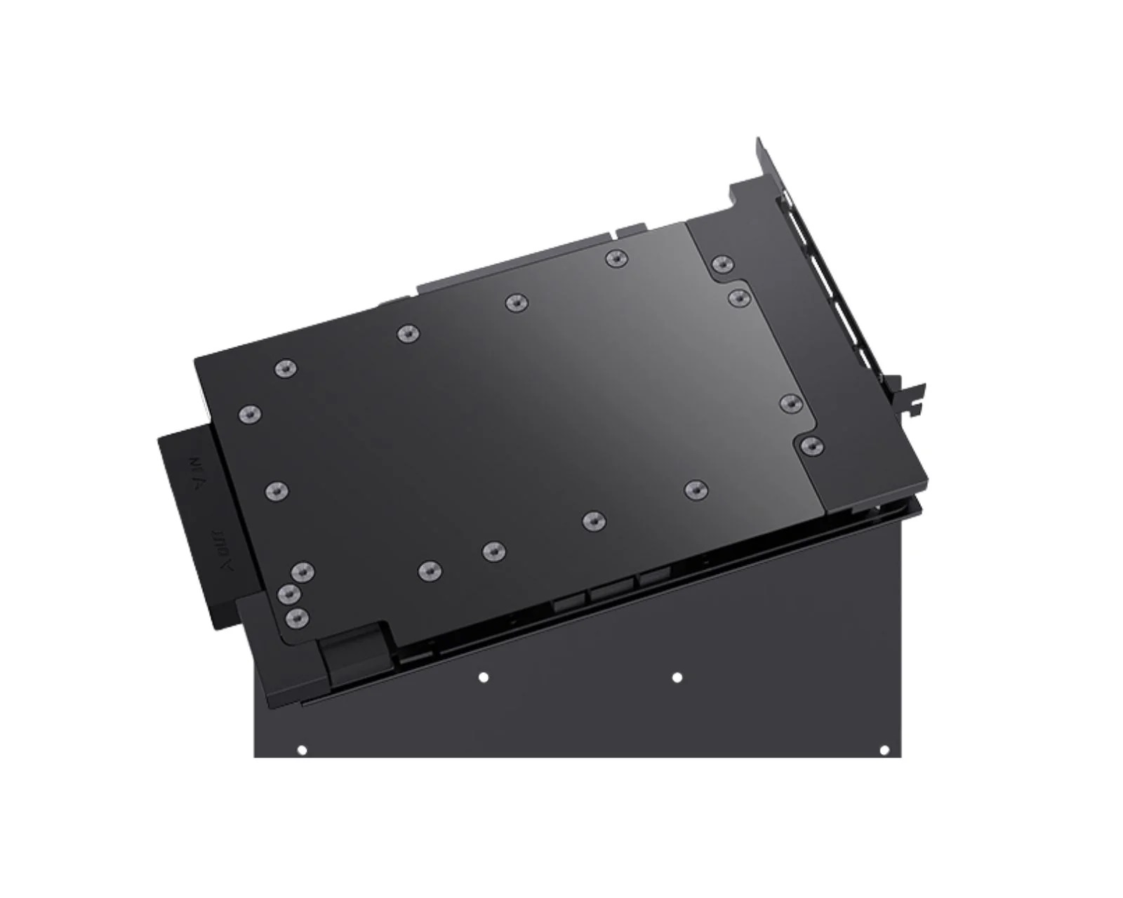

есть владельцы водоблоков на 50х0 серию от букски? https://aliexpress.ru/store/431286?page=1&pgId=10000002349671&utm_campaign=1010658&utm_content=1068989&utm_medium=cpa&utm_source=admitad
из этой оперы, в частности интересует Bykski N-PT5090GK-X для Palit RTX 5090 GAMEROCK по визуалу вроде норм, по отдельным отзывам - тоже, что важно порты выведены в торец, что делает карту удобнее по установке в любую машину
интересно какие там родные прокладки и прилегание к карте?
ибо альтернатив годных...
из дешевых мог быть барроу но чет не родил в теории может встать фул под Galax/Ginward RTX 5090 плата - очень похожа, но часть кондёров другие так что есть риск что не встанет
=( да и их типовой дизайн с портами сбоку и так очень широкую карту делает ещё шире... в основной то комп влезет, но вероятно не красиво и как бы не пришлось пере сверливать выход трубки в "пол", а вот уже во вторую машину - точно не встанет даже с альтернативным терминалом
из не очень дешевых Alphacool Core Водяной блок для Palit GeForce RTX 5090 GameRock - те-же проблемы избыточной ширины, не понятен уровень качества (вероятно можно получить экземпляр на уровне хуже китая) если есть пользователи оного - велком с отзывом
вопросы те-же качество исполнения, прилегание, штатные прокладки? цена почти х2 от букски но как вариант...
ватеркул родил HEATKILLER V PRO for RTX 5090 Palit (вопрос кстати чем про от ультра отличается кроме цены) хз когда будет в доступном для покупки месте и хз по какой цене (у барыг вероятно под 50 тыр.) привезет ли какой магаз - вопрос
конструктивно аналогичен букски, по качеству вероятно выше но не стоит это 3х + кратной цены
ЕК ничё не родил, а даже если бы и родил покупать словенца по цене немца - как минимум глупо? аква на врятли что сделает они и 40х0 пропустили... а больше и смотреть не куда...

nag77 писал(а):
Bykski N-PT5090GK-X
Рассматривал, из плюсов что занимает 1 слот.
Использовал водоблок и активный бэкплетй Bykski на RTX 3090.
На RTX 5090 решил снова попробовать водоблок от Barrow (для RTX 4090 покупал от Barrow, но так и задействовал).
В инструкции указано, что все комплектные термопрокладки 1.5мм

ParKur количество слотов занимаемых водоблоком может иметь значение только в раб станции на 6+ ВКарт, а учитывая расстояния между слотами на моей материнке даже оставив родную 3х слотовую рамку я ничего не потеряю
о каком ватере от барроу реч? они вроде не делали на палит фулл... на гейнворд да есть но совместимость - под вопросом
насчет прокладок - интересна не толщина, а качество штатных (на предмет не нужно ли сразу покупать замену)
ivanch88 жалоб на косяки от конкретно ватера на 5090 геймрок - не попадалось, а вот на ватер альфы вообще - вагон
основной минус конечно - боковой терминал с портами, а аль терминал во первых страшный во вторых стоит как четверть водоблока (понятно что на фоне карты это не много, но блин пустой терминал за 5тыр - бред)

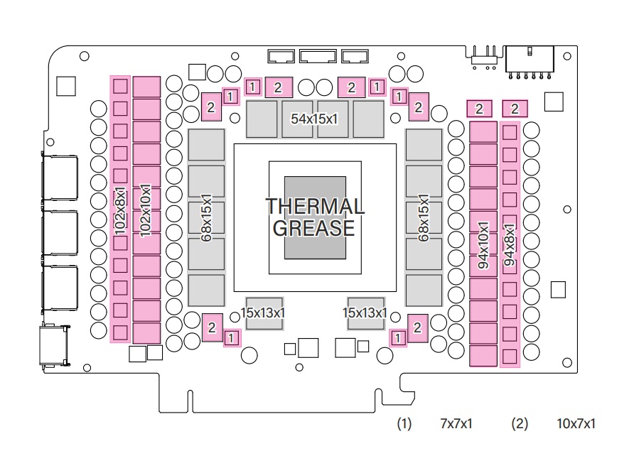

Мофсеты и память. Размеры можно взять из мануала альфакула. Толщина - загадка.
Ватеркул Палит
На альфе толщина всех 1мм для Palit\Gainward кроме бэкплейта там 3мм, но в альфе нет прокладки для дросселей, опытным путем вывел толщину в ~2-2,25мм желательно с хорошим ужимом, 12.8 фехонда идет нормально. Актуально для ВБ первых продаж с Али.

ParKur Ок, на алике на глаза не попадалось - думал что барроу не делали фулл на палит, щас по индексу нашел в продаже
конструктивно аналогичен их ватеру для 3090 и карт позднее если качество изготовления не изменило то оно норм, стоит недорого (около 9-10 тыр, даже 8300 с купонами)
так-то сам ватер норм, но блин широкий ппц а "узкий" терминал мало того что страшный так и развести контур с ним - проблема ибо "вход" слева
а помпы у меня справа, на стандартном терминале то обходится всё терпимо...
ну и традиционно сомнительные прокладки в комплекте да ещё и разномастных толщин (1.2 для ВРМ - зло)
насчет ватера от букски плохо что у него "вход" - дальний от материнки порт, что помешает развести контур так как я задумывал ране , придётся делать в "2 этажа"
у ватеркула порты в этом плане удачнее... но и цена конь и купить проблема так то в Европейских магазинах с вычетом ндс ценники в р-не 220 евро видел... но без наличия и хз сколько он встанет и сколько его тянуть через посредника
барыги на авито что банчат немецкой водой пока его не завезли да и ценник будет - конь (не особо актуальные фулы на 4090 по 30тыр продают...)
