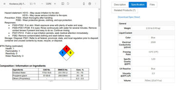

702-ая ЖиЖа не является нетокопроводной..!!!!!!!!!!!!!!!!!!!!!!!!!!!

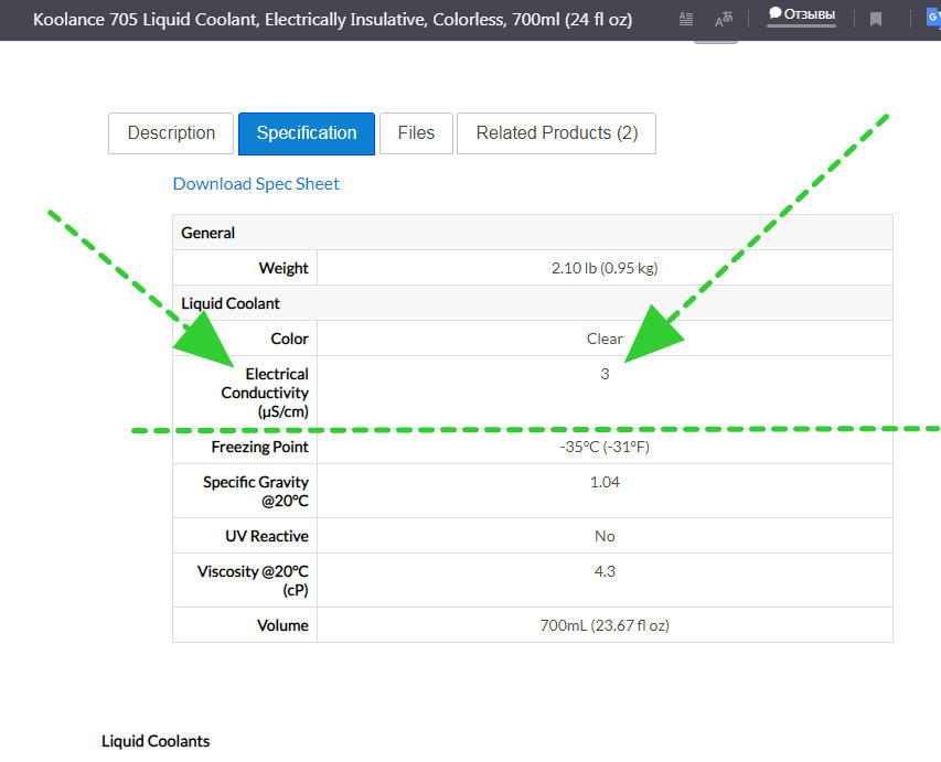

Koolance 705 Liquid Coolant,Electrically Insulative, Colorless
Снимок1.jpg [ 65.99 КБ | Просмотров: 781 ]
Ну а верить или нет - это уже индивидуально...
p.s. просто поглядите какую электропроводность имеет водный раствор пропиленгликоля с концентрацией этого многоатомного спирта в растворе 50%, ну иль с 30-ю процентами пропиленгликоля в растворе водном --- всё просто на самом деле ))

Что 705-я не проводит - да, я в курсе.
3 мкс/см - это одинаковые с дистиллятом показатели. А дистиллят - не проводит ток.

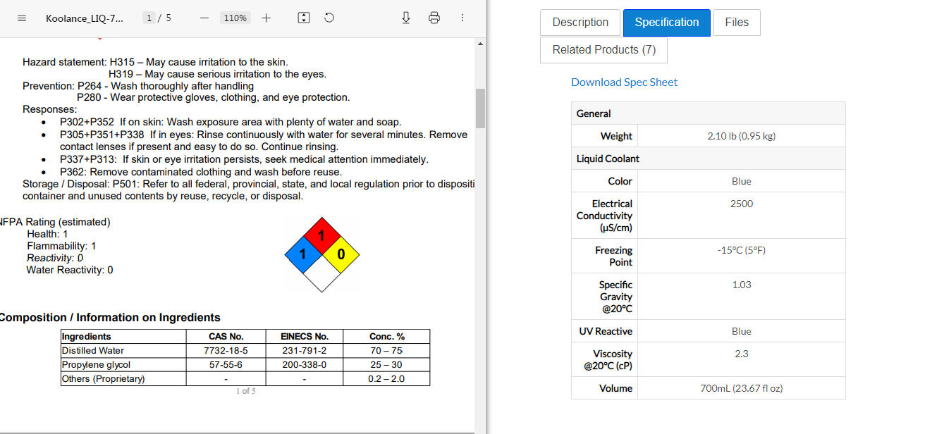

А есть такая же табличка для 702-ой?
ps пардон, нашел, 2500
https://koolance.com/liq-702-liquid-coo ... pecsheet=1

Koolance LIQ-702
Снимок2.jpg [ 148.84 КБ | Просмотров: 758 ]

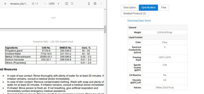

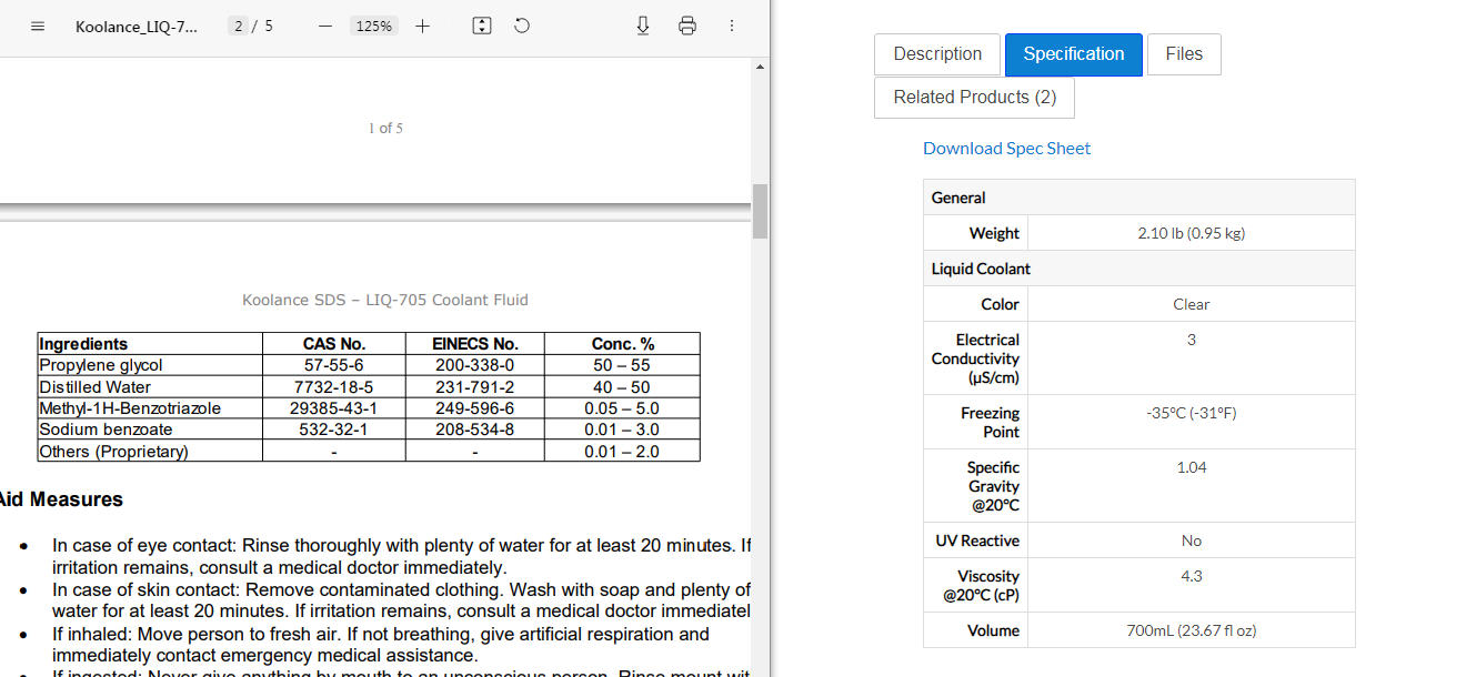

Koolance LIQ-705
Снимок4.jpg [ 140.46 КБ | Просмотров: 758 ]

Смотрите сколько намешано в 705-ом теплоносителе, а электропроводность ничтожна в отличии от 702-го в котором лишь до 2% неведомой присадки(кстати оно-же есть и в 705-ом), а электропроводность ууууухххххх...
Да, и немного странно, натриевая соль должна проводить довольно неплохо, особенно 3%.
А вот небезызвестный нам БТА, но на самом деле толилтриазол - вот он не должен этому способствовать, если только это не натриевая его соль. Возможно, для повышения растворимости и вводят бензоат натрия, и соль таки образуется.
