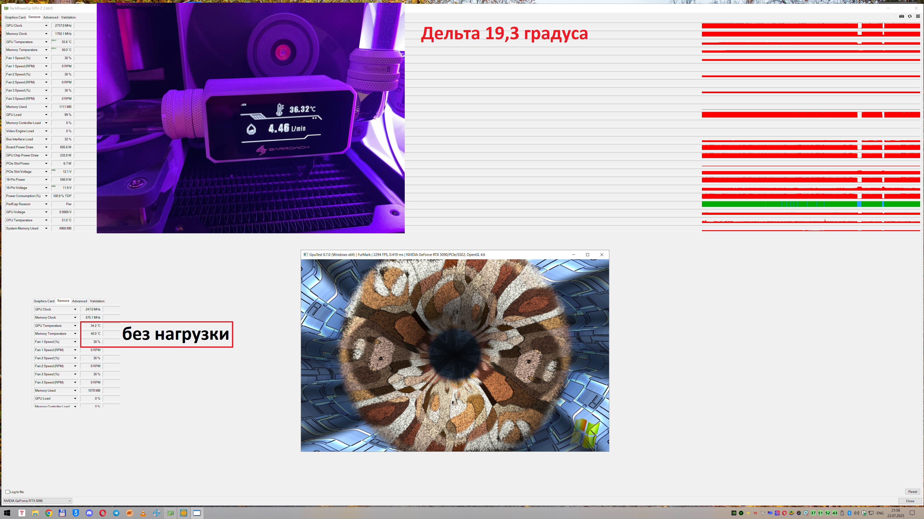

Установил наконец то водоблок коре на геймрок 5090.
При нагрузке 600 ватт дельта с водой вышла 19,3 градуса.
55,6 пик видеочипа 36,32 температура воды скорость воды ~4.5 литра в минуту
датчик стоит между двух радиаторов, даже при максимальной скорости воды, есть разница температур на ощупь, на входе и выходе из карты
прокладки комплектные использовал, на чипе PTM7950 0.2mm, возможно еще не уселось толком
при сбросе нагрузки температура на чипе сразу становится 35 градусов и плавно ползет вниз
Вряд ли бы вы почувствовали разницу меньше чем в 2 градуса. Если только у вас литры не китайские и при других цифрах потока разница будет выше.

tonygks писал(а):
Гляну тепловизором. А так это 2шт D5 в двойном топе на максимум, один контур, в котором 2 ватера и 2 480 толстых радика. Понимаю что жижа бежит быстро, но все же 600 ватт не хилый нагреватель.

При скорости в ~1 литр дельта в районе 23 градусов
для того чтобы пальцем ощутить разницу температур при нормальном потоке, я думаю все же это хилый нагреватель
моя 6900хт с PL 380w примерно на 1.5-2гр нагревает жидкость (датчиками измерял, и даже пробовал их калибровать предварительно)
а что за радиаторы и вентиляторы? сколько крутят? как радиаторы установлены? какая температура в помещении с радиаторами?
