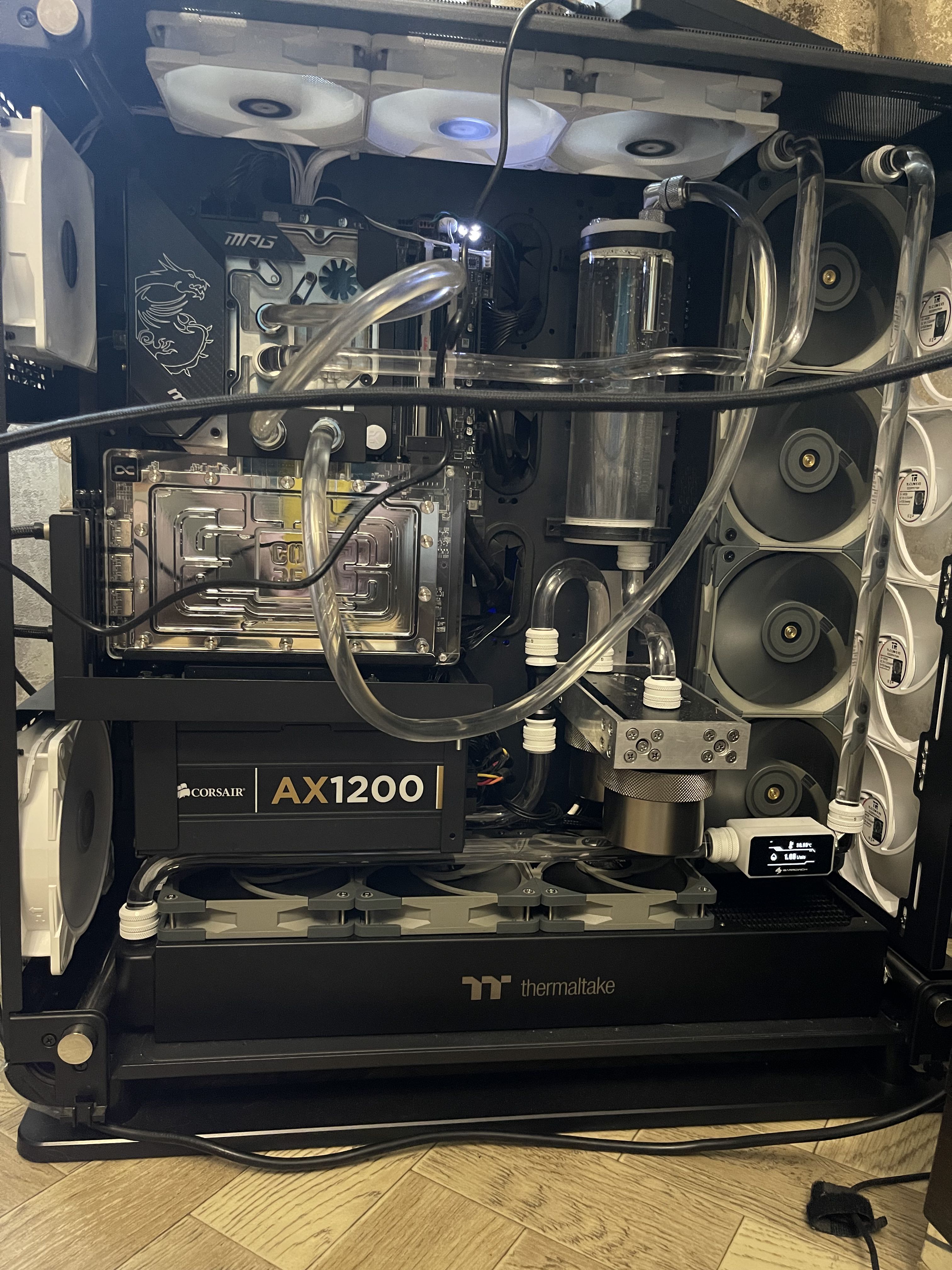

моя 6900хт с PL 380w примерно на 1.5-2гр нагревает жидкость (датчиками измерял, и даже пробовал их калибровать предварительно)
а что за радиаторы и вентиляторы? сколько крутят? как радиаторы установлены? какая температура в помещении с радиаторами?
2 градуса дельта температур воды на портах видеокарты по мнению тепловизора при 600W
состав
2шт последовательно MCP655 (D5) в тесте выставил максимум 4800-4900 оборотов на каждой
2шт 480 радиатора EK CoolStream RAD XTX 480 + Thermaltake Pacific CL480 с вентиляторами на максимум 1900 оборотов Thermalright TL-C12-PRO-G (8-ой вентиль не влез)
водоблок проца 14700к штатный MPG Z690 CARBON EK X
водоблок собственно alphacool core 5090 palit game rock шитая в ОС
В комнате жарковато, градусов 28-30

Фазовый переход немного уселся, дельта в тех же условия уже 17,4 градуса
Эта дельта зависит от скорости потока. Придушите литров до 50 и получит градусов 10 дельту.

понятное дело что зависит, но эти 2 градуса на максимальном потоке легко чувствуются, жена с первого раза определила который шланг горячий)
получается если датчик потока/температуры поставить после радиков, то есть перед картой, дельта уже как бы и не 17.4 будет

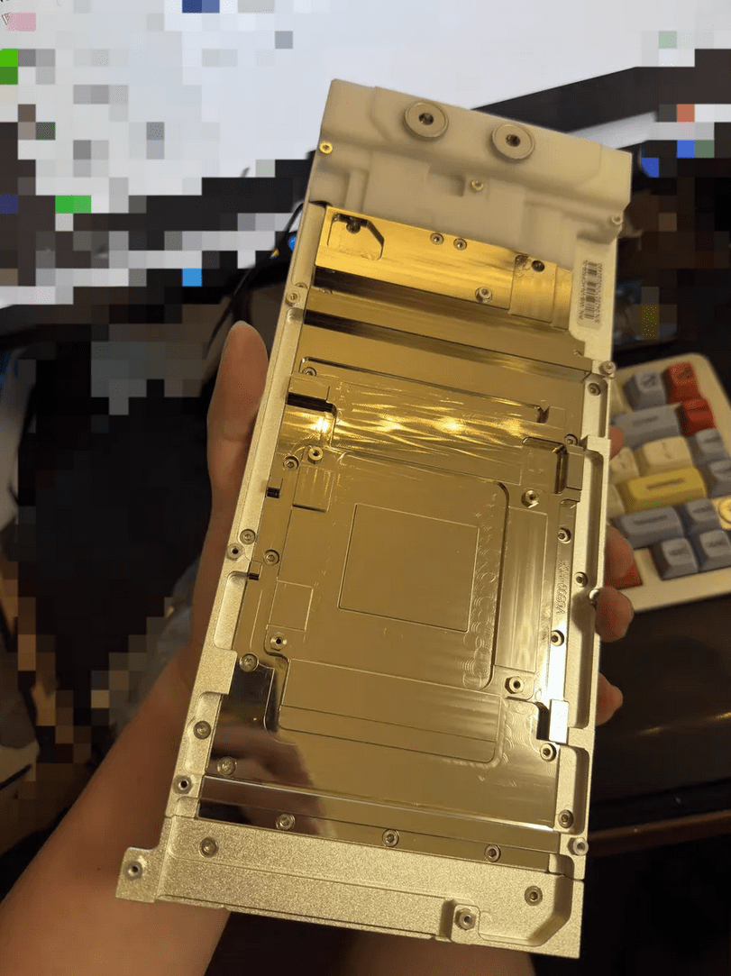

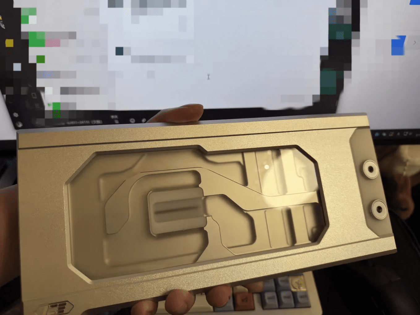

Айсман зондировать. Обещают для Zotac, Asus, HOF и Gigabyte 5090.

Регистрация: 07.05.2013
Откуда: 163
Фото: 111
кощерно...
китайский вариант хиткиллера
