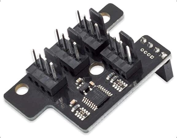

Регистрация: 24.10.2010
CHiCHo нет там никаких термопрокладок. Может тебе не нужен контроллер? Я готов купить, а то вот ищу и видимо ты последний забрал в ЖЕЛЕЗА.НЕТ. :-)

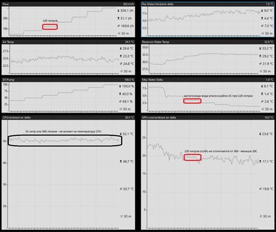

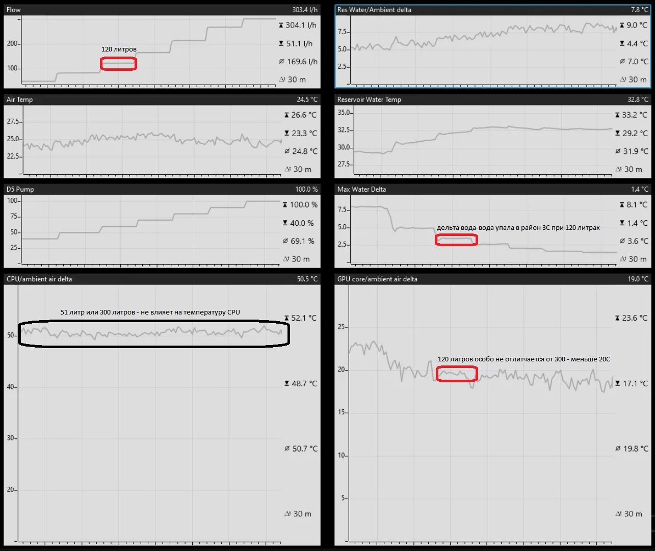

А потребление - ну если взять его графики, то судя по всему там довольно точные измерения потока и температуры. Т.к. при минимальном и максимальном потоке "расчетное потребление" отличается всего на 2%.
А так не все тепло снимается с железок и "софтовые датчики" не столь точны.
Я графики и не заметил, да, при дельте 1.4С на 300 литрах по мощности всё бьется, в районе 475-488W (8С 51литр vs 1.4С 300).
И на графиках у него есть разные потоки.
После 120 литров проблемы уже нет, как я и писал(я блин высчитывал, а там график есть :)).
Третья ступенька, в районе 120 литров идет, дельта воды около 3С, и соответственно дельта воздух GPU опускается ниже 20С. (т.е. пара градусов отличия от 100% мощности - нет проблемы)
На графиках там всё есть
Delta8C_500W1.jpg [ 220.7 КБ | Просмотров: 1061 ]
4я ступенька (~70% помпы) ~ 170 литров - дельта воды 2.5С на графике - можно оставлять на постоянку, если шум помпы устраивает.
А вся его катавасия и выводы исходят из того, что при 51 литре имеется большая дельта воды 8С - отсюда и неравномерный нагрев водоблоков.
Ведь процессор у него не страдает даже при 51 литре - это важно - это как раз к вопросу, что поток НЕ влияет на эффективность радиатора.
Если мы говорим о эффективности системы. Она справляется тут и при 51 литре.
Неравномерность внутри контура - это другое, и 51 литр при такой нагрузке - это уже какой-то экстрим, т.к. высока дельта вода-вода.
А далее идут вредные советы, т.к. 40-50% мощности D5 на ЕК и на остальных D5 - это две большие разницы.

В цифровой версии датчика термопрокладка присутствует точно.
nag77 в цифровой может, таких в руках не держал. В той что CHiCHo собрался покупать, точно нету. Уплотнение производится на счет сужения в верхней части пластикового кольца.
P.S. Ты очередной вопрос подкинул человеку ) Теперь будет голову ломать нужна ли ему "цифровая версия" :D
https://shop.aquacomputer.de/product_in ... ts_id=3774

_AK_
Нет, цифру не очень хочу, т.к. к ней еще надо докупать платку.

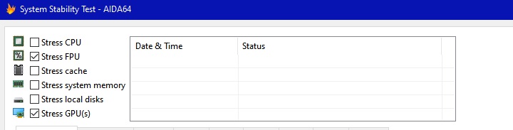

sanctus писал(а):
Чтобы итог этой дискуссии подвести, могу у себя тесты устроить - напиши только что именно интересует. Как раз есть dual D5 тоже, 3 радиатора и 4090+13700к. И да, зависимость потока от скорости помп нелинейна, я уже как-то приводил табличку "своих" замеров:
Ты собирался проверить потокометры в ванне с ноутом....
Запустить aida Stability Test, выбрав Stress FPU, Stress GPU
aida.jpg [ 28.25 КБ | Просмотров: 1027 ]
Вертушки зафиксировать например на 1000RPM.
Ну и прогнать тесты по 10мин с разными потоками.
90 литров, 120, 170, 227 и на 100% (283)
В студию скрины aquasuite, на них должны быть графики потока, графики температуры воды на входе, выходе, дельта вода-вода,
дельта вода(вход)-воздух, температуры CPU, GPU, неплохо температуры дельты GPU-воздух, CPU-воздух.
Мощность (настроить в Sensors Power measurements, выбрав датчик потока и датчики температур на входе-выходе контура)
Попробуй, аиду, не знаю как она грузит новое железо.
Для сравнения можно попробовать как в статье : "Cinebench R23 all-core для пользовательского 60-минутного теста и запустил его вместе с MSI Kombustor, запустив стресс-тест с разрешением 3440x1440".
Можно конечно вообще адское запустить что-то совместно для CPU-GPU типа furmark Для видяхи + Linpack или ту же аиду с выбранным Stress FPU - но следить надо за температурами.
