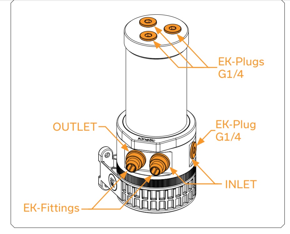

EK Launches a Quantum Revolution of Tubular D5 Combos
Снимок экрана (1393).jpg [ 103.98 КБ | Просмотров: 1079 ]
Регистрация: 29.03.2006
Фото: 4
о, наконец то додумались по человечески сделать порты.
не знаешь матан, превратишься в метан

Регистрация: 28.02.2008
Откуда: Калининград
Фото: 99
bomber91 писал(а):
Ну у ек почти всегда колба из него была, был у них рез на литр почти стеклянный
Есть и сейчас стеклянный комбо рез 100 и 140мм, у меня 140 стоит.
Да, порты наконец сделали без компромиссов. Хочешь сверху вход (есть затворная трубка), хочешь снизу, и дополнительно сливной порт.
Свой стеклянный брал за наличие трёх портов сверху но и там затворной трубки штатно нет. Благо Barrow выпускает такие
