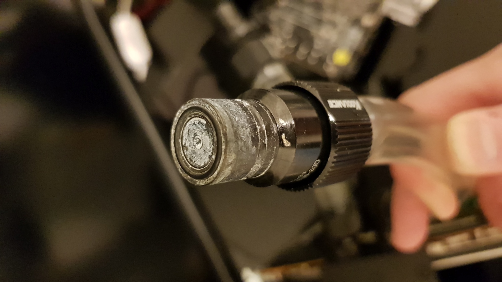

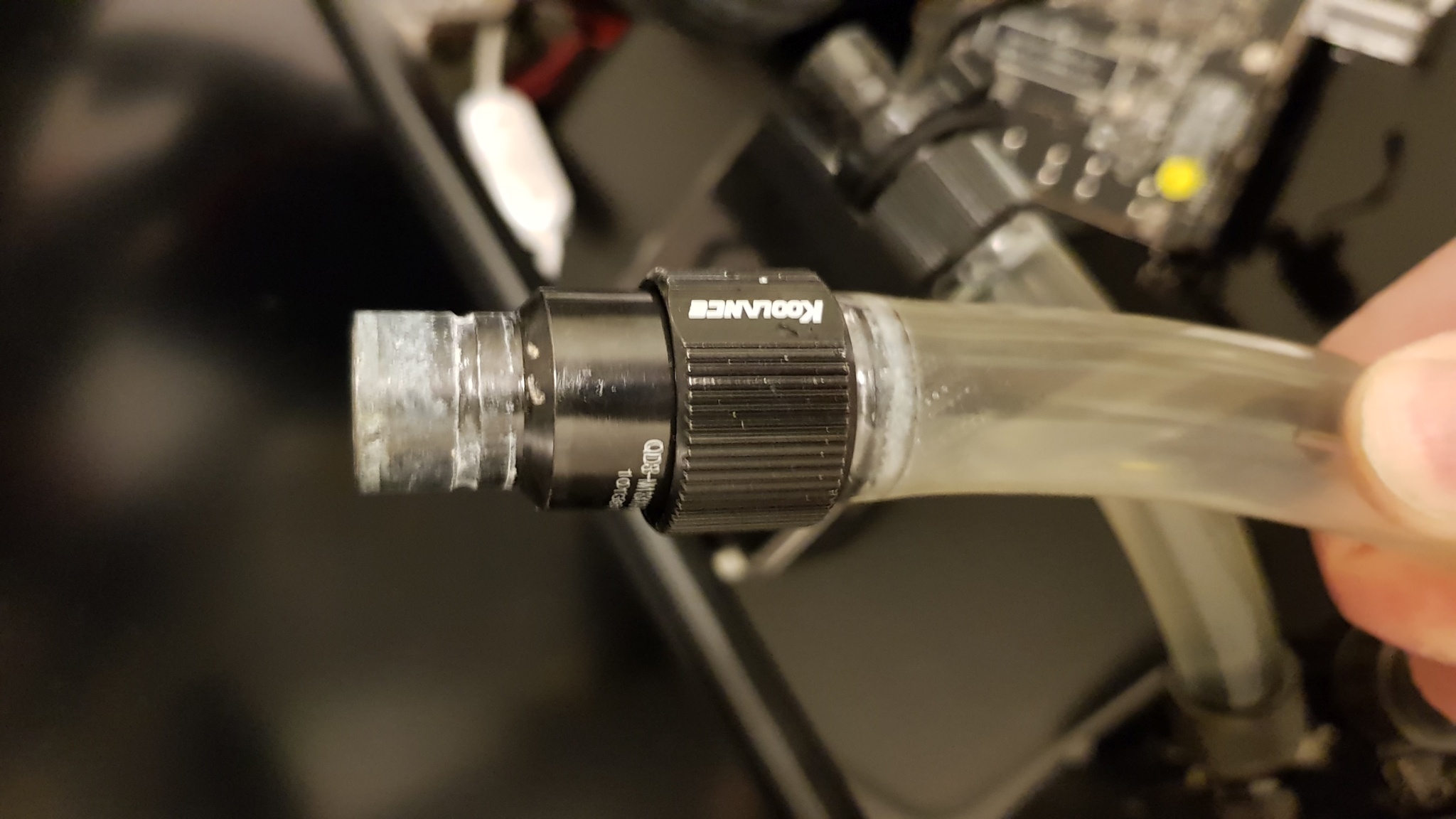

Привет , а подскажите что за белый налёт =(
1) Только на быстросцепах (куланс qd3). На ощупь не паста , а , скорее , мел . Щеткой не отмывается
2) Шланги помутнели , но не критично
3) На других фитах этого нет
4) В жиже плавает какие-то очень мелкие хлопья , цветом похожие на накипь из чайника . Достаточно мелкие , чтобы не оставаться в мелкой сетке фильтра.

Нуууу... Смею предположить, что налёт известкового происхождения...
НО...
Откуда ему взяться в контуре СВО-компьютера заправленным Mayhems pure clear(по сути дистиллированная вода)..!?
На пластификатор с материала шланга не похоже...
Покажите другие метизы на фото - больше информации --- что-то вы недоговариваете/запамятовали ---- такое дело не спроста образовалось...
Угу... Водица стрёмная залита в контур однозначно... УЖАСТЬ..!
у меня такая же штука на таких же быстросцепах. Помню, находили этому объяснение, и вроде бы даже от atlonn'a, но ссылку найти не могу. Если вкратце, то это ни на что кроме внешнего вида не влияет.
Bamblebee [mATX СВО] pccooling.ru/index.php?threads/3796/
