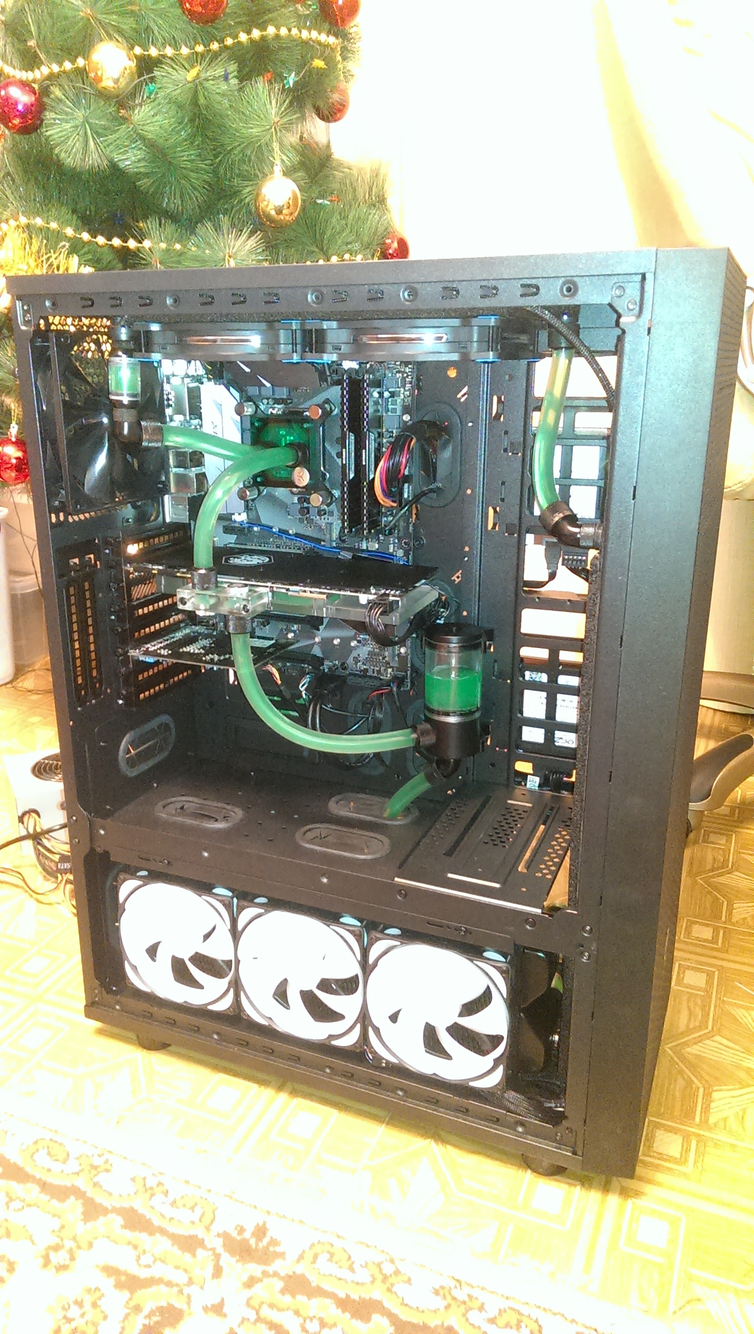

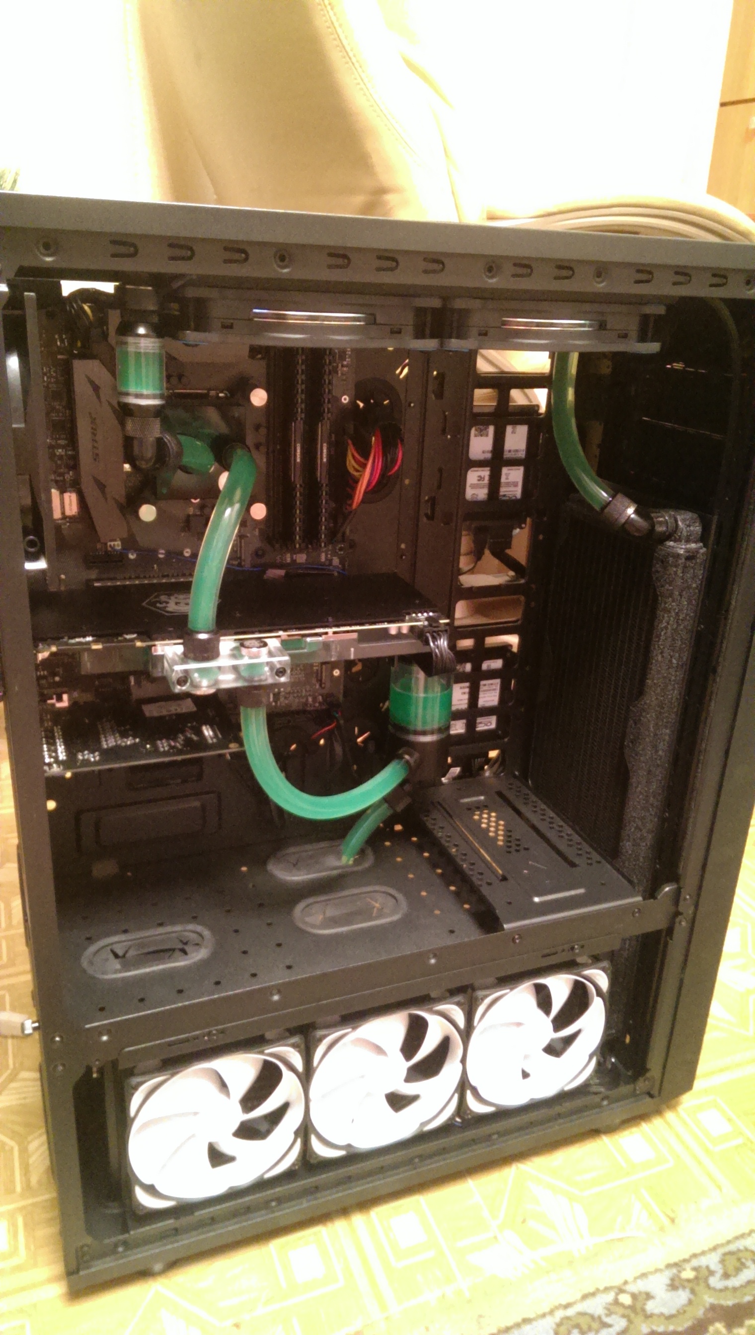

Собрал таки в новом корпусе) Вроде получилось без лишних перегонов и т.п.
Гляньте спецы, мож какие косяки увидите, которые потом мне вылезут боком) Пока из планов только замена резервуара на 240мм, а то этот смешно в таких объемах выглядит.

Syber
Да это же Х71. Я бы на вашем месте поставил радиатор 4 на 140 на переднюю стенку.
Корзинку для ЖД я так понял пришлось выкинуть из-за конфликта с радитором?
Как металл корпуса, не тонковат для такого количества радиаторов?
Ну, штатно там на морду только 420/480 ставятся. В теории можно попробовать вкорячить 560, но это уже с заморочками - переделывать переднюю панель, потому как верхний вентиль там не войдет под неё. Загнать радиатор с вентилями внутрь - так они не дадут ни в подвале нормальный радиатор поставить, ни сверху. Да и хватает моих уже с избытком. Выше 750 оборотов теперь вентиля вообще не крутятся)
Корзин туда поместилась бы без проблем - видишь внизу подставка от неё стоит, а корзина такой же точно ширины как и она. Я её не стал откручивать, а то на этом месте дыра будет в "подвал". А корзина без надобности мне - в этом корпусе 3 лотка под диски за поддоном материнки, в которые я засунул пару SSD-шек и один хард.
Когда был пустой корпус выглядел хлипковато, а после сборки вроде всё стянулось, нормально по ощущениям.
beavis81 писал(а):
Как вы в этом корпусе филл порты наружу вывели?
Ничего наружу не выведено) Ещё один радиатор и помпа в подвале. Верхний и передний рады XFlow.
R9 7950x :: Gigabyte B650 Gaming X AX :: Gigabyte GTX1080 Turbo OC 8G@2100@11500 :: Custom Water :: Corsair RM750x :: SSD M.2 Samsung 980PRO
А смысл? Свою роль он выполняет. Оставь пока так. Пусть работает.
Со временем увидишь, что тебе самому не нравится, может что по существенней короткой колбы вылезет.
Ну там и другая ещё причина - я его уже тоже повредил силушкой богатырской, когда по неопытности при первых сборках акрил затягивал. В районе верхней крышки колбы трещины пошли вдоль резьбы и пара поперек)) Видишь на фотке залит всего на половину ёмкости? Это не с проста:)

Syber писал(а):
трещины пошли
Ну тогда да, причина достаточно веская. Но все равно, со временем вылезает много чего, чего сразу не видно.
У меня по первости в корпусе просто отверстия были (родные) и шланги шли от фитингов радиатора до фитингов резервуара и водоблока. Потом понял, что это фигня и поприкрутил еще филлпортов в корпус, уголков, пару быстросцепов и датчиков на воду. Вот после этого стало, как надо.
Ну, с уголками у меня вроде всё пока нормуль, шланги лежат удобно. Единственное, что все уголки и фитинги безымянные с али, уже прицелился на будущее заменить их на Monsoon в хроме. Термодатчиков и так пара уже стоит - один сверху на выходе из последнего радиатора, проходной, перед фильтром прикручен. Второй в виде пробки в свободное отверстие резервуара вкручен, т.е. до входа в цепь радиаторов. Но пока не подключены никуда, готовлюсь к контроллеру. Датчик потока бы ещё не помешал...короче поле не паханное)))

Регистрация: 06.11.2017
А где проходной, что-то я не вижу?
Регистрация: 24.01.2006
Откуда: RU, Кемерово
Фото: 21
beavis81 видишь на выходе из верхнего рада фильтр в виде колбы? Вот между ним и радиатором стоит проходной термодатчик. Его на фотке не увидишь, он как черный удлинитель на 7мм выглядит.
Добавлено спустя 4 минуты 51 секунду:
Хотя, на первой фотке его даже видно - черное кольцо между фильтом и радом)

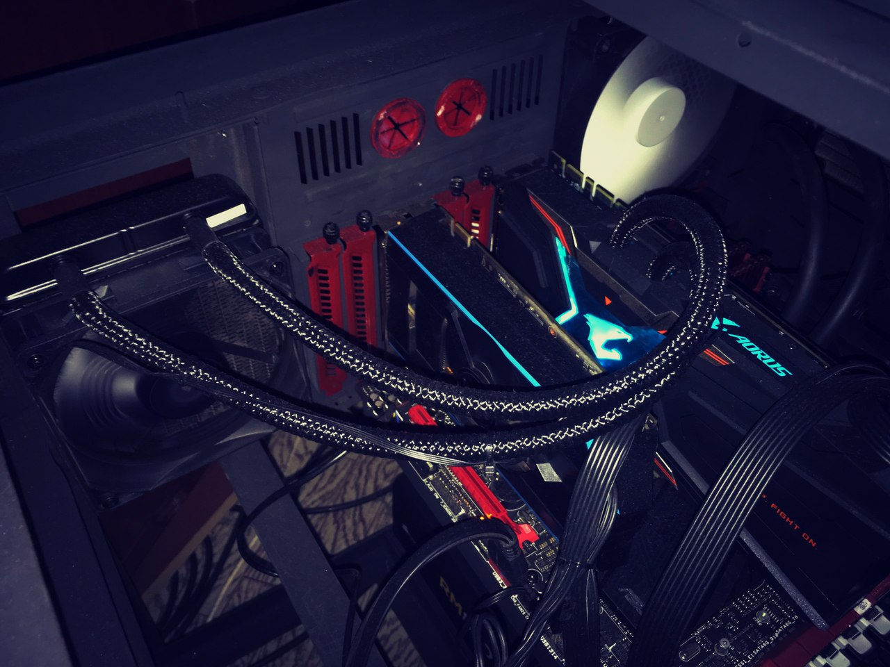

Ребят, имеется GV-N108TAORUSX W-11GD, чуть больше месяца прошло со дня покупки, периодически отчетливо слышу звуки, похожие на впрыскивание воды под напором или что-то в этом роде. Сидишь такой, фильм на ПК смотришь и тут такой звук, будто воду из труб отопления сливают)))) Это нормальное явление или сдавать по гарантии? А то начитался в сети, что воздух гуляет и тд и тп.
Может расположение как-то влияет? Карточка на ребре стоит, шланг радиатора сверху....
Ну, похоже, правильно начитался. Бульканье это от воздуха в системе. Два раза я с такими звуками сталкивался и оба раза из-за утечки жидкости из контура.
У меня тоже эта карта. Тоже иногда булькает, но, как правило, только после простоя. Радиатор ставил и на низ корпуса и на верх, разницы нет. В целом охлаждение у этой карты ужасное и шумое. Очень разочаровался в ней. И за это яеще переплатил 10к по сравнению с обычным аорусом. Вместо родного вентиля на 3000 оборотов поставил 2 Cougar, они при удержании той же температуры работают лишь на 1300 оборотов, вместо 3000 родного. Вторая засада этой карты - вентиляторы в режиме простоя не выключаются. Родной при этом молотит на минимуме 1300 оборотов, что в моей почти бесшумной системе ужасно громко. Cougar'ы же при этом работают только на 500 оборотах. Что значительно комфортней, но не идеально. Именно по этой причине я психанул и решил сделать водянку по всему контуру. Пока жду комплектующие, вентиляторы подключил к aquaero. Вот терпеть в простое этот аорус стал бесшумным. Разве что рокот помпы нарушает тишину. У меня также есть аорус не водянка, у нее значительно лучше организовано охлаждение и есть функция fanstop. Единственное, это кривая температуры и оборотов сделана странно, карточка печется на минимальных оборотах при 80 градусах. Когда поднимаешь обороты до 60%, что почти не слышно, при полной нагрузке температура удерживается спокойно до 60 градусов. Маркетологи, наверно, решили пусть лучше на коробке будет «бесшумная», чем настроить более щадящий режим при нагрузке.
У меня никаких проблем с шумом вентиляторов нет и с самим охлаждением, помпу не слышно, посторонних звуков нет, кроме звука "впрыска" жидкости, просто первая видеокарта с СВО, не знаю тонкости, нормально это или нет. На проце СВО не "журчит". Качеством охлаждения я доволен, редко выше 60 градусов поднималось и держит буст 2000Мгц. Меняю расположение радиатора периодически, посмотрю что и как.

beavis81 писал(а):
И где она утекала?
Один раз через лопнувшую колбу фильтра, второй - через трещину в штуцере помпы.
TasmaN обычный аорус значительно тише при той же нагрузке и температуре. Это и стало моим разочарованием, так я то ожидал тишины от покупки водянки после воздушки, а оказалось все наоборот. Все познается в сравнении. И у меня водянка выше 60 не поднимается, я с этим не спорю, я сказал, что у воздушки дефолтная кривая странная, но ее можно корректировать. А помпу Вы на фоне вентиляторов и не услышите. У меня же в простое тормозятся абсолютно все вентиляторы в системе и вот тут слышен легкий рокот помпы. Он не громкий, не раздражающий, я бы сказал еле уловимый. А буст держит и обычный аорус до 2000. У меня разница между воздушкой (не экстрим) и водянкой (она относится уже к экстрим серии) максимум 40Мгц при одинаковом напряжении. А на шумность водяных аорусов ругаются еще с 1080, та же беда и у 1080Ti. Почитайте отзывы на 1080, так как она старее, отзывы уже появились, на 1080ти отзывов мало. Жаль я не догадался сначала отзывы именно о 1080 почитать. Они и текут, и помпы выходят из строя. Вентилятор шумный, а со временем это все начинает реветь, стрекотать и свистеть. Вы скажите любому водянщику, что у Вас вентилятор работает в диапазоне 1100-3000 - засмеют, так как это нифига не тихо. А ведь тихо сделать можно, в моем случае замена родного вентилятора на 2 Cougar с диапазоном 500-1500 сделала водянку практически бесшумной. О чем это говорит, да что родной вентилятор не создает нормального давления, а молотит вхолостую.
