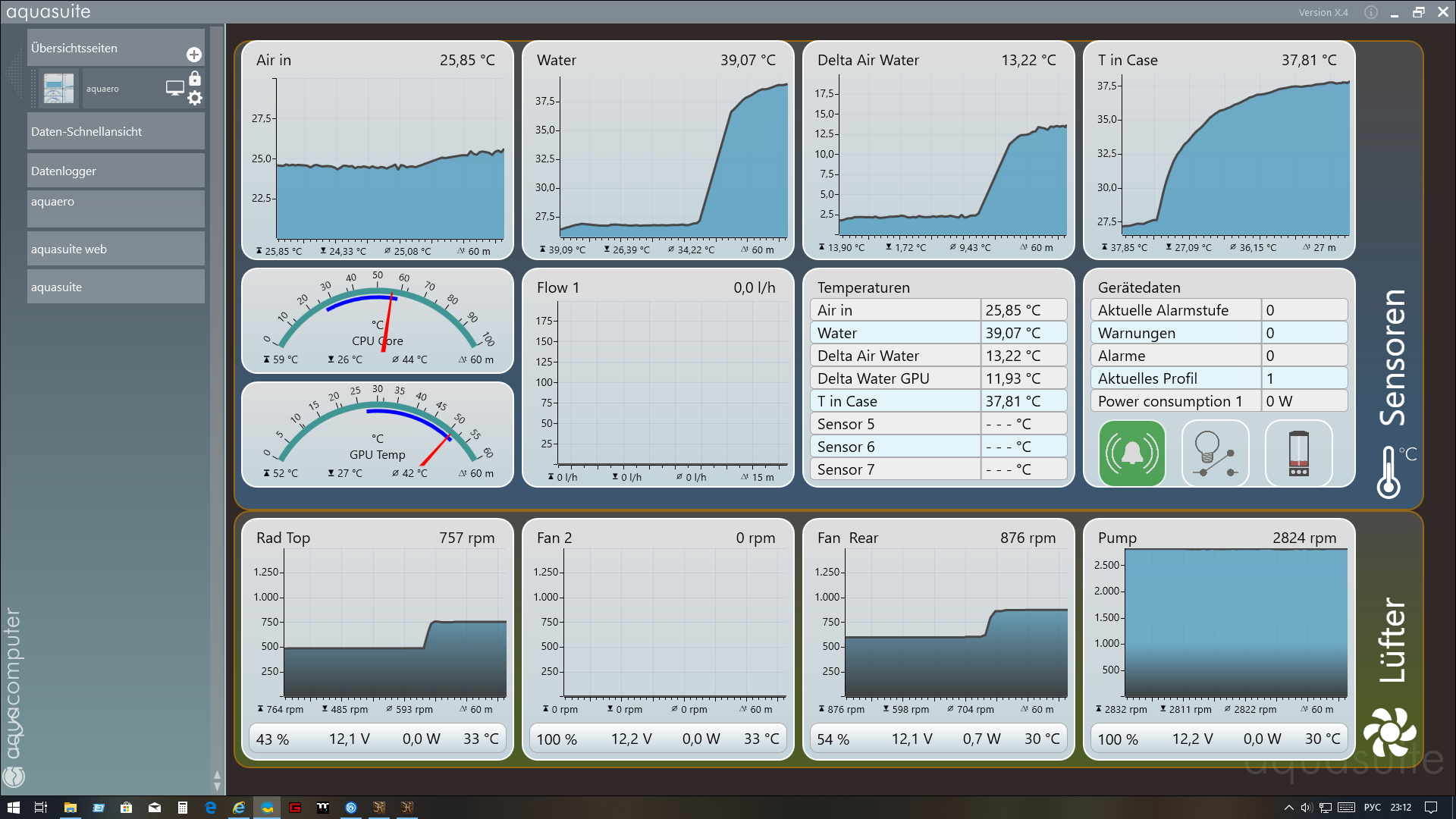

Ставьте все на вдув,на морду 280 верх 360,получите хороший результат.

YaDoбрый писал(а):
чаще всего радиаторы ставятся во все свободные места в корпусе, часть из которых идёт на вдув, а другая на выдув
Вот именно чаще всего))) надо ставить или все на вдув или все на выдув.
YaDoбрый писал(а):
Если секций достаточно, то существенной разницы не будет
Ещё как будет.
У него много тонких радиаторов куплено (2а 360+240+120), так что лучше заполнить все и играть оборотами на вдуве/выдуве в поисках золотой середины, но корпус по продуву так себе, не для сильно горячего железа.
Искусственный интеллект не может состязаться с естественной глупостью.
Регистрация: 29.03.2006
Откуда: Germany
Фото: 8
Ни чего хорошего из этого не выйдет,обдувать рад горям воздухом идиотизм.
Тогда верх и перед 360 на вдув,задний вентилятор на выдув,или задний на вдув, верх и перед на выдув,я предпочтёл бы первое.
280.png [ 302.46 КБ | Просмотров: 624 ]
Один 280 на вдув сверху,вполне хорошо себя чувствует при полной нагрузке.
and00--AndreyR73
