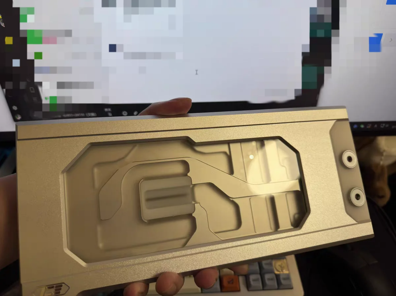

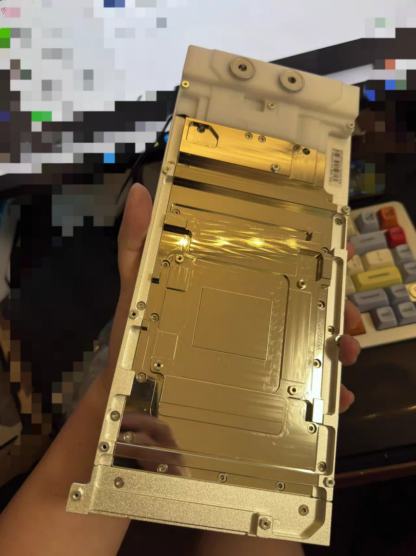

У IceManCooler, скоро появится ещё одна модель водоблока на 5090. Для обычных людей, т.к. IceManCooler PA509-SV - для рабочих станций.

Производительность сейчас - у всех примерно одна и та же. Если нужна однослотовая 5090 Palit, в индустриальном дизайне, то только - IceManCooler PA509-SV. Второй однослотовый вариант это Alphacool ES RTX 5090 Reference 1-Slot-Design, но она вам не подойдёт. Других на данный момент нет.
Разница в материалах, вместо акрила используют карбон (альфакул) и нержавеющую сталь (все остальные), водоблок однослотовый для экономии места, терминалы устанавливаются в одном положении, для удобства подключения.

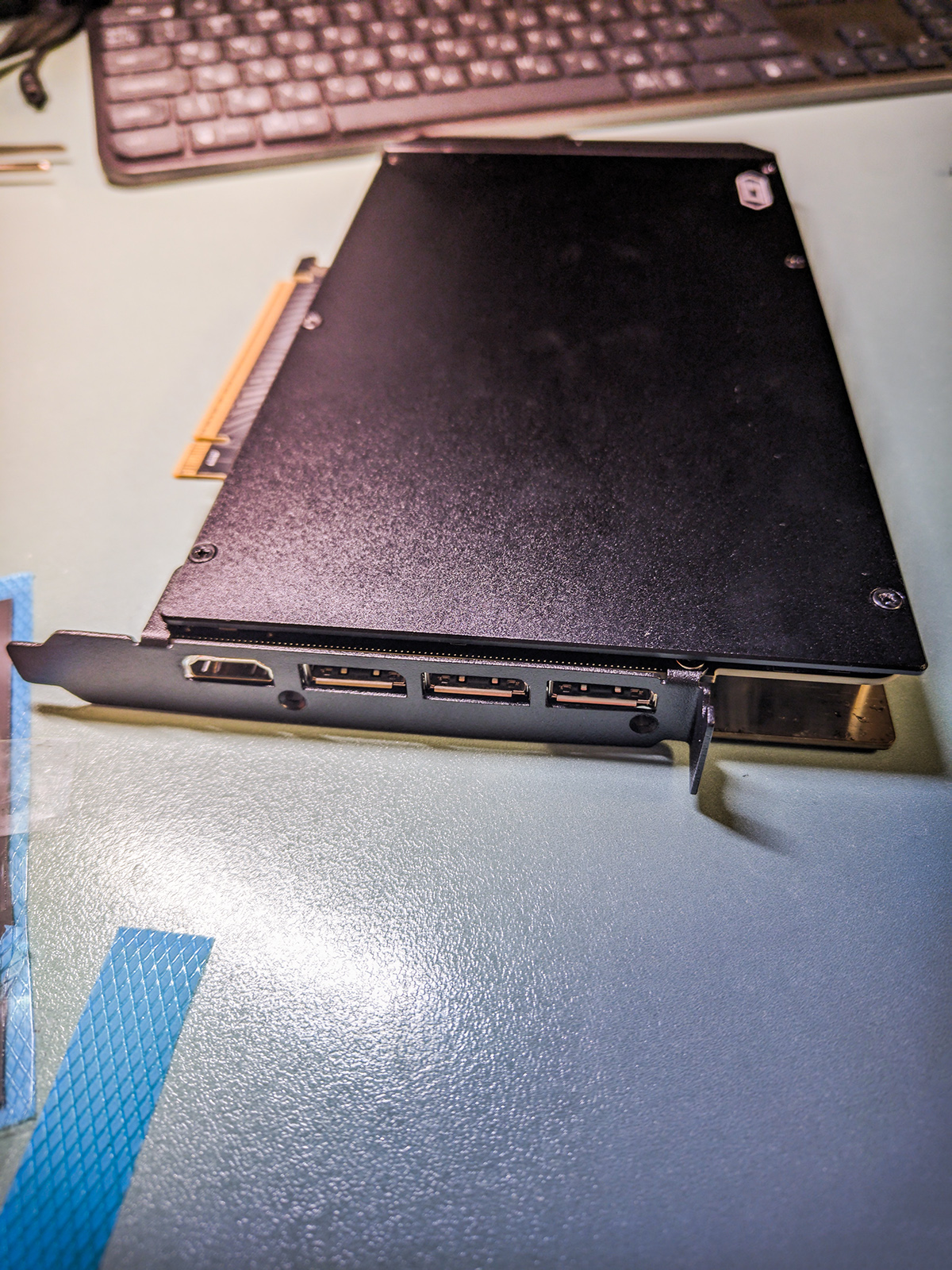

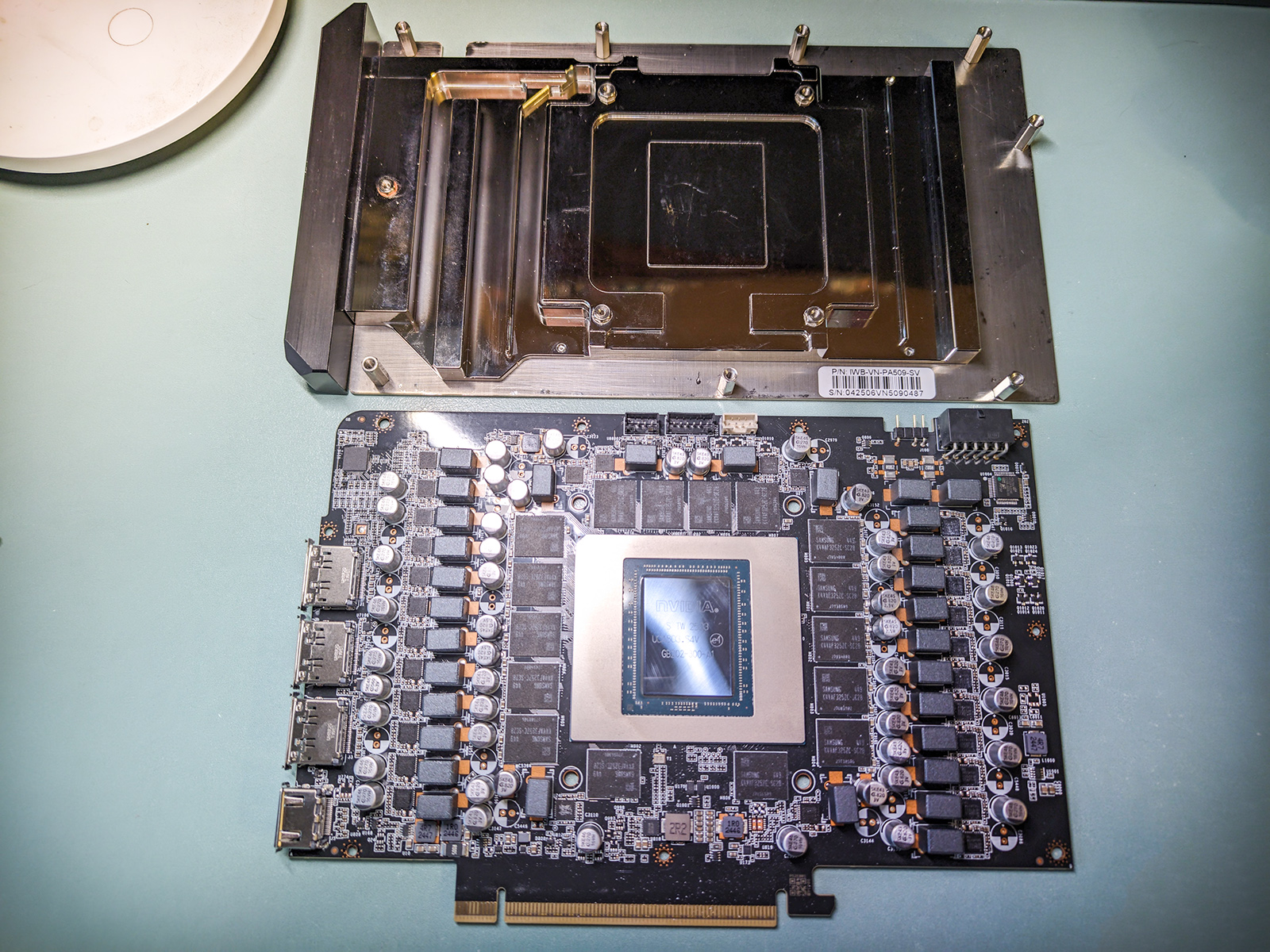

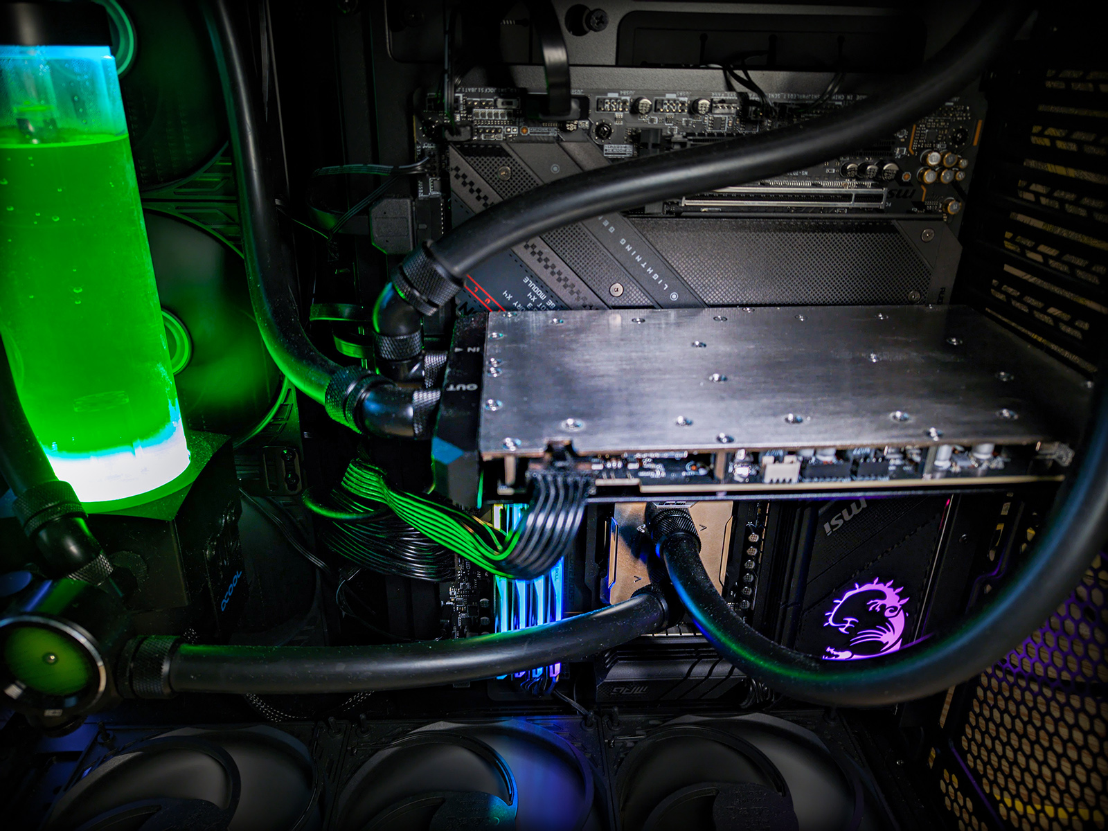

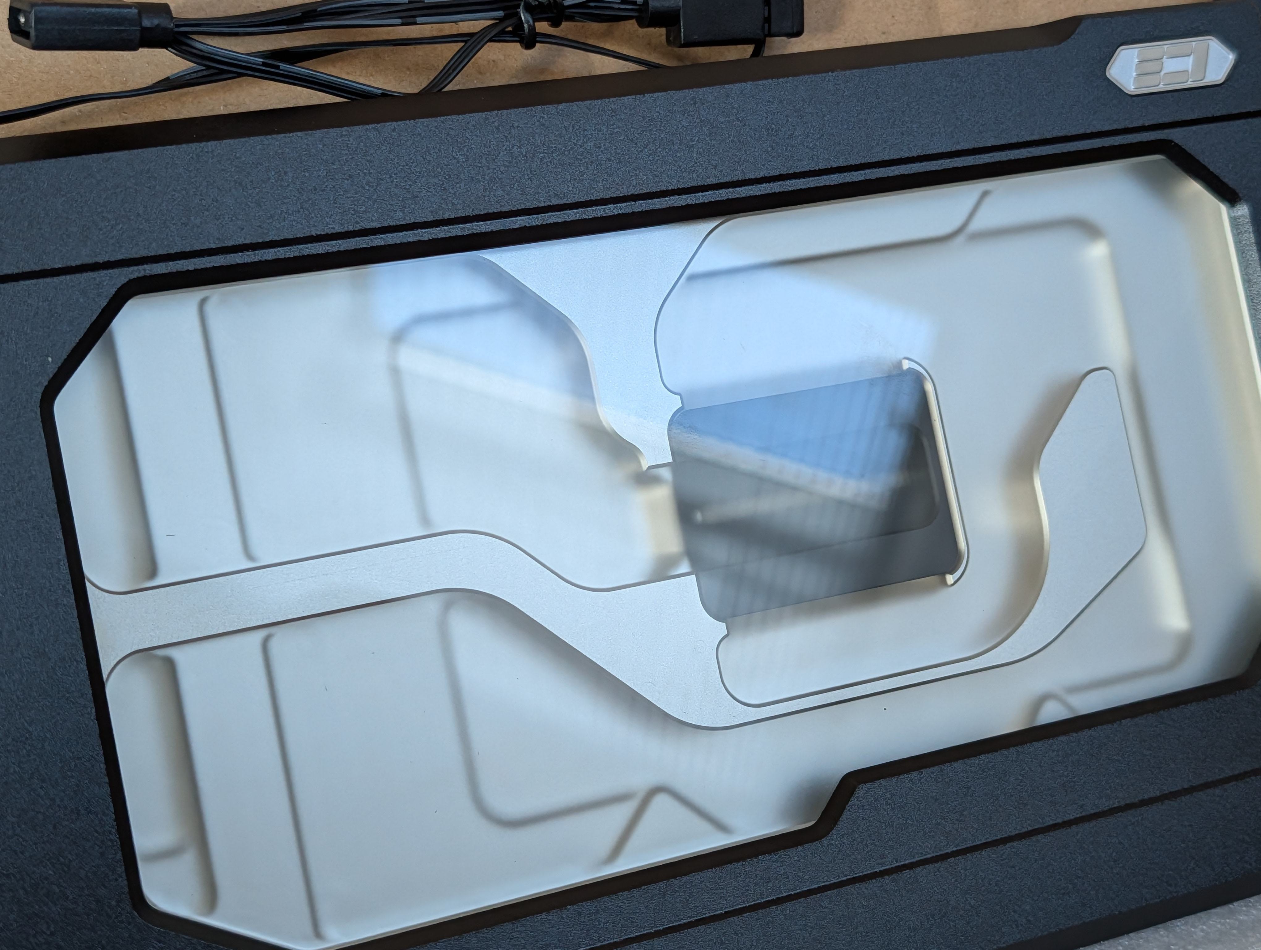

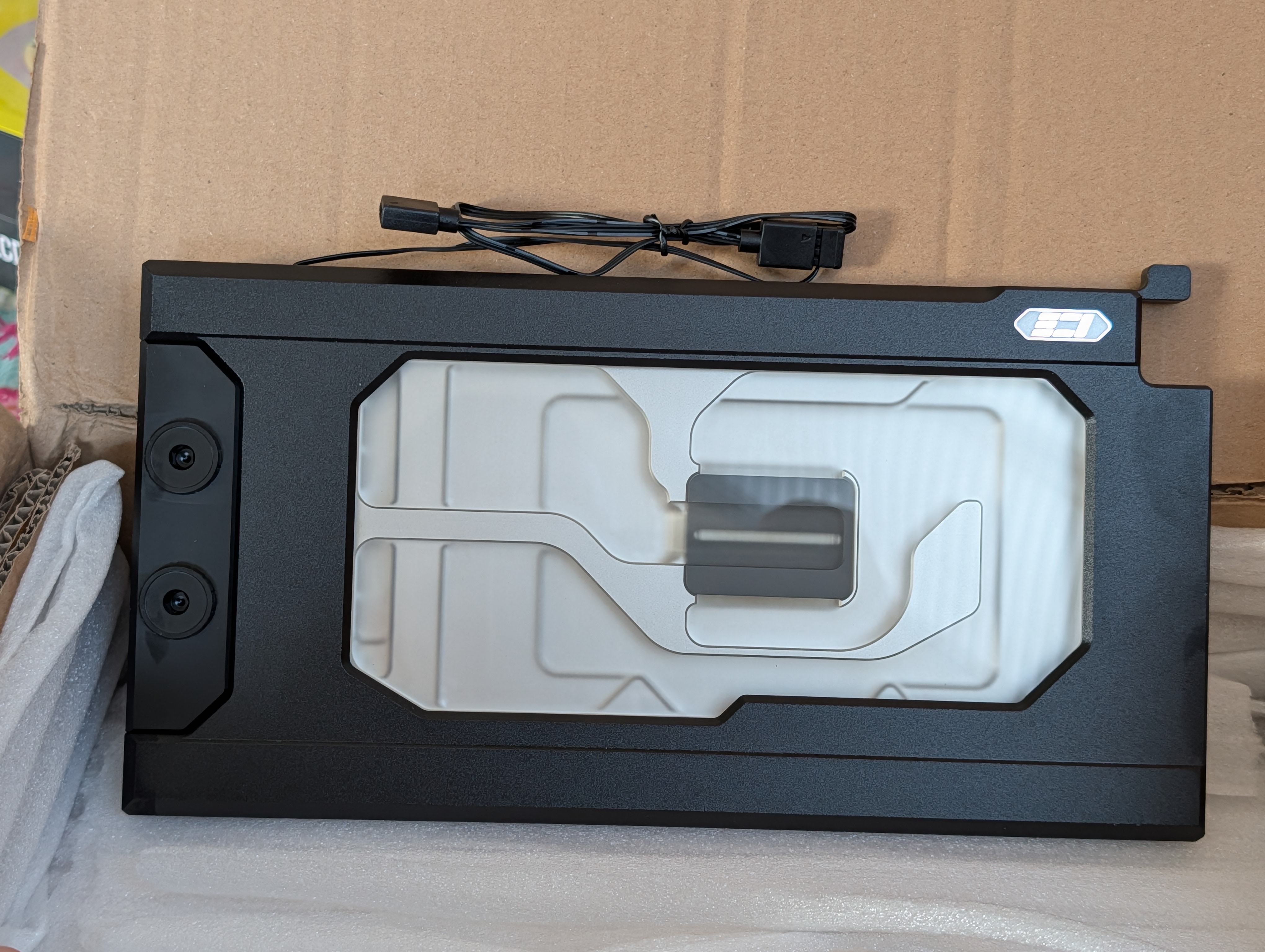

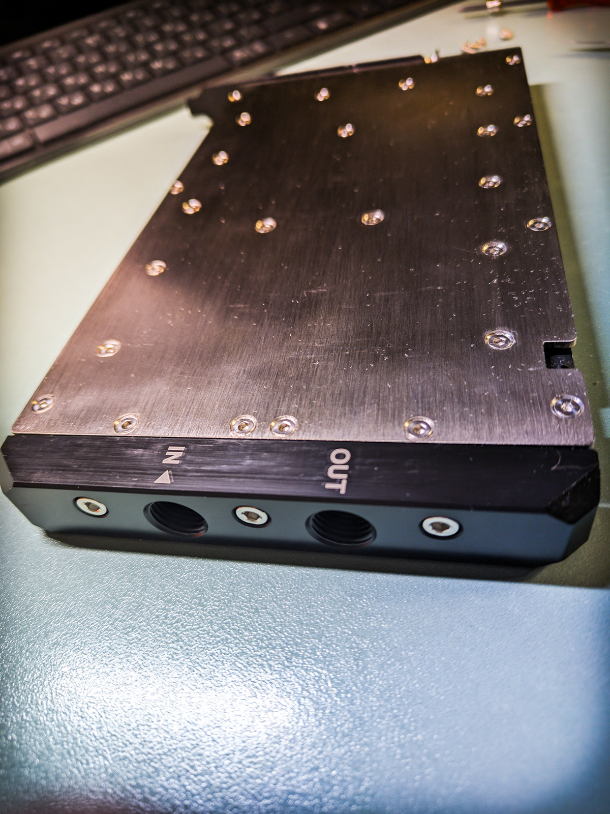

Просили отчет, делаю )
Короче, ВБ IceManCooler PA509-SV, внешне брутален, никаких стекляшек, подсветок. Тяжелый, собака.
Шланги вкручиваются в торце, в общем удобно и выглядит прочно.
В комплекте сам водоблок, винтики, 2 плашки неразрезанных термопрокладок (по факту хватает одной), какая-то паста. Инструкции у меня не было, насколько помню, долго искал в интернетах, куда клеить прокладки (на оф.сайте ничего про эти водоблоки для видеокарт не нашел), нашел схему с фотами чуть ли на реддите )
Собирается достаточно просто, самое трудное нарезать и уложить прокладки. Прилегание чипа по отпечатку пасты полное.
По использованию, на очень трудоемких задачах типа нейросетей с sageattention часами при потреблении 550+Вт максимальную температуру чипа видел 61 гр. Это при 2-х 420х45 радиаторах в контуре и вертушках на ~850 оборотов.
В целом, доволен, то что хотел получить, получил. И тишина (стоковый воздух при такого рода нагрузках начинал выть так, что без наушников с шумоподавлением не комфортно), и прохладно.
Датчик в воду от Byksky привинтил, но пока подключить к матплате не получилось, кажется у них разъемы не совпадают. Так что про температуру воды не скажу.

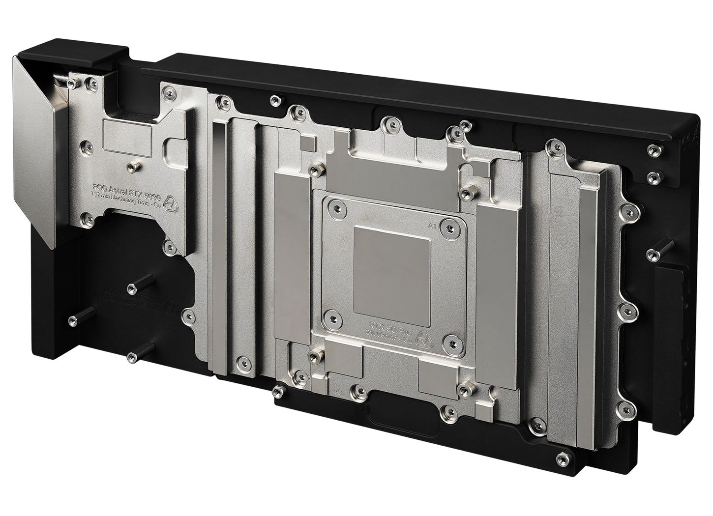

Регистрация: 19.03.2008
Откуда: Беларусь
Айсман астрал.
