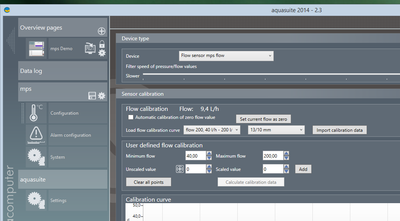

Есть вопросик -
Имеем Zalman RESERATOR 1 Plus (как радиатор),
водоблок проца - Aquacomputer cuplex kryos PRO for socket 2011, G1/4
водоблоки мамки - HEATKILLER® MB-set ASUS-P9X79
водоблок видео - Aqua Computer kryographics Hawaii AMD Radeon R9 290X/290
помпа - Koolance Pump, PMP-450
4 пары быстросцепов Koolance (два из них - угловые)
шланги - 10\16
все ВБ последовательно
после добавления видяшного - поток практически пропал, помпа на 5-ке, потокомер Aqua Computer mps flow 200 G1/4" USB & aquabus практически отказался считать.
Что можно предпринять? Вторую помпу? заменить ТОП?

Шуня А до добавления блока на ГПУ сколько показывал? Минимум у датчика 40 л/ч.
Добавление топа не даст такого выйграша как добавление второй помпы.

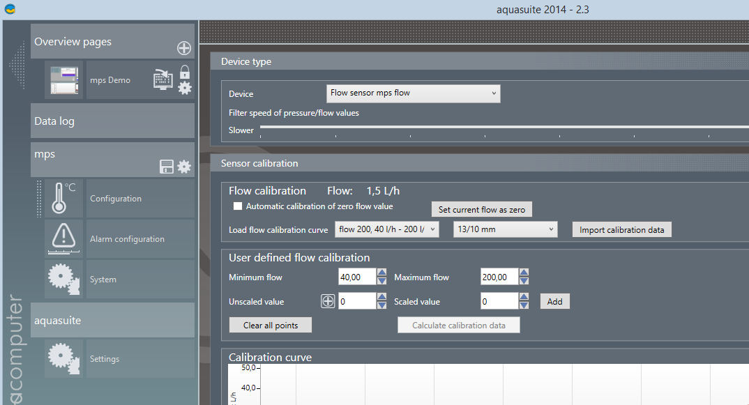

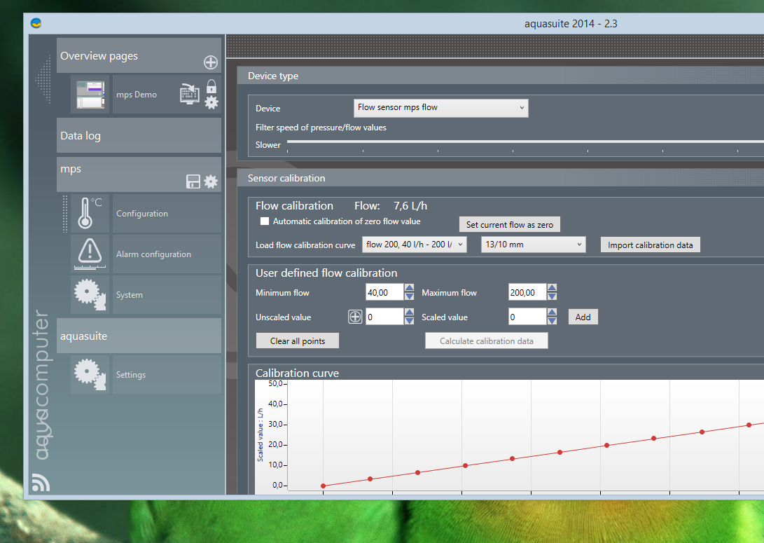

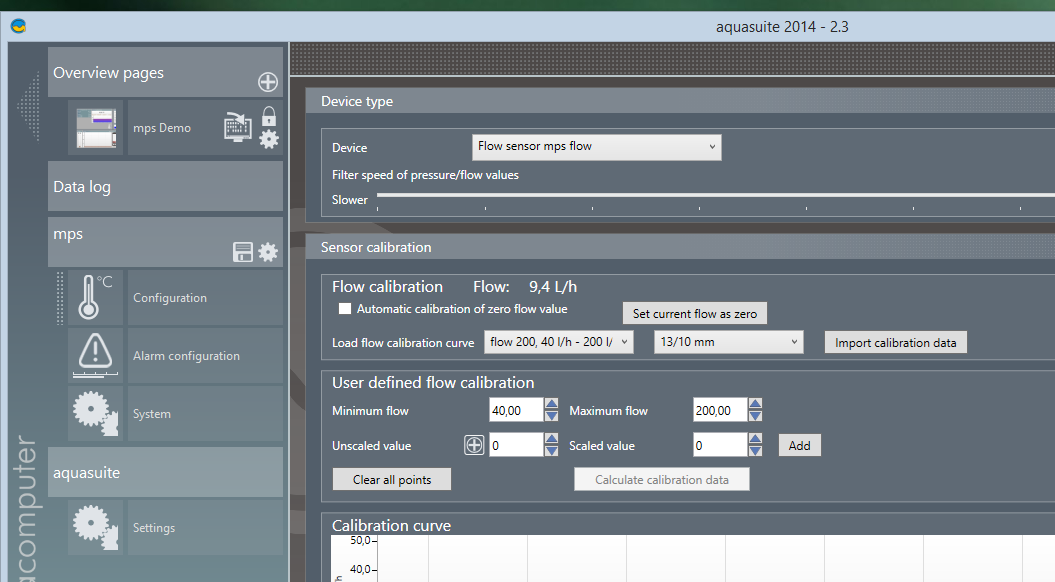

TheBeast1590 до добавления Фула - потокомер как-то по разному показывал, от 50 до 80 (я еще не разобрался с ним), я не понимаю, как он настраивается, сейчас кажет все время разное (переберешь устройства - то так, то так)

Шуня
А вода не течет в реальности? Неужели негде посмотреть...
Ну и mps похоже нужно на ноль выставить. Отключаешь помпу, жмешь кнопку "Set current flow as zero", оно думает, пишет что фсе, включаешь помпу.
ctajlkepkrot
1000 л/ч - ты уверен что столько нужно?
120-160 л/ч всем хватает.

Шуня
Я вообще то пытался понять в чем трабл - помпа не качает, или mps не то кажет.
КМК дело в потокомере. Он должен "0" показывать если поток меньше 40 л/ч или больше 200 л/ч.
