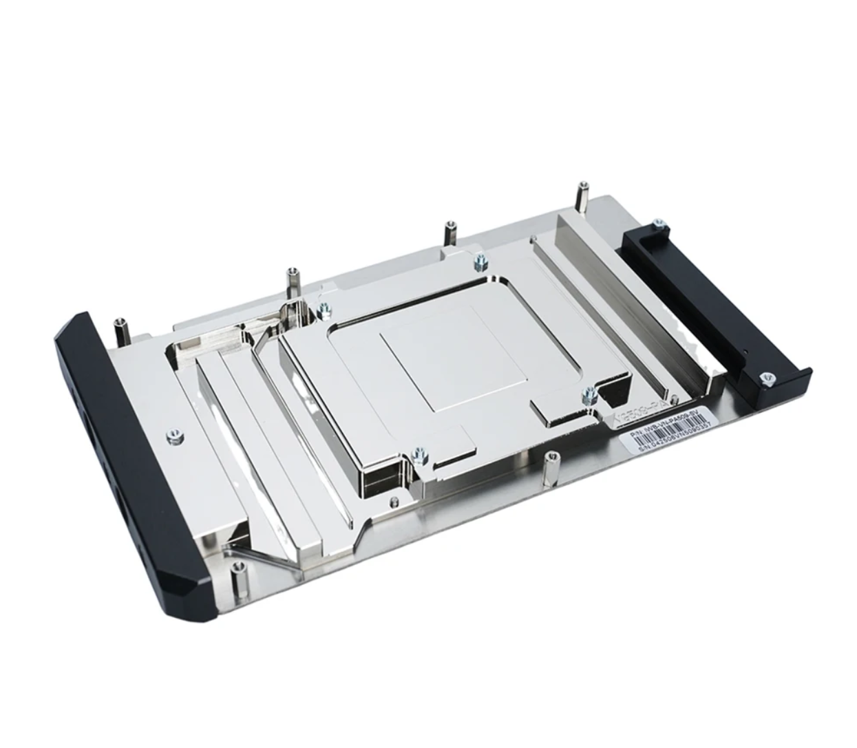

Короче, ВБ IceManCooler PA509-SV
Тоже купил сегодня. Но вот смотрю я на неё и не пойму, где там вода вообще идёт. Там же толщина в несколько мм местами, а ещё нужно толщину стенок отнять. Поток наверное режет вообще жестоко. И эффективность вызывает сомнения

BARROW BS-PAT5090-PA какие-то минусы есть? Вижу что многие тут такой брали, но отзывы как-то не попадались. Паре людей в лс написал, молчат.
Какие с ним температуры?
Lian Li evo XL: 5090 Palit GR/9800x3D/X870 Aorus elite wifi ice/32Gb cl28 36-36-36-48/1stPlayer NGDP 1300W/980pro 256Gb/S70 blade 2x2TB/42" LG C4/Acer XV275KV
Регистрация: 31.07.2009
Alexraven Все эти блоки - плюс-минус одно и то же, охлаждают одни и те же места одним и тем же способом, если не гонишься за разницой в пару градусов, то бери любой. Основное, над чем стоит в сжо заморачиваться - отвод тепла в виде радиаторов и вентиляторов.
u9 285k p57/e52 | Palit 5090 Gr | AsRock Z890 Nova | 2x24Gb DDR5@8800cl38 | Tt 1650w Ti | LianLi O11 EVO XL | Кастомная вода

ivanch88 понятно, спасибо.
С радиаторами вот прямо проблема, выбор у нас такой себе. Белых 420 не встречал вообще блин.

Регистрация: 13.01.2003
Я вот не пойму, он алюминий или медь? Кто что пишет
Ryzen 9850x3d
64 гб память 6400 мгц
ASRock X870E Taichi,
Palit RTX5090 GAMEROCK OC
Oculus 3,
Роутер Xiaomi BE6500
Регистрация: 22.01.2025
Фото: 43
На сайте у себя пишут:
"copper-nickel plated mount"
"10mm super thick copper material"
"solid"
"anti-oxidation nickel plating"
По виду всё идёт единой болванкой.
Разве что кто-то из владельцев дополнительно его разберет да чем-нибудь поцарапает, чтобы понять какой материал.
