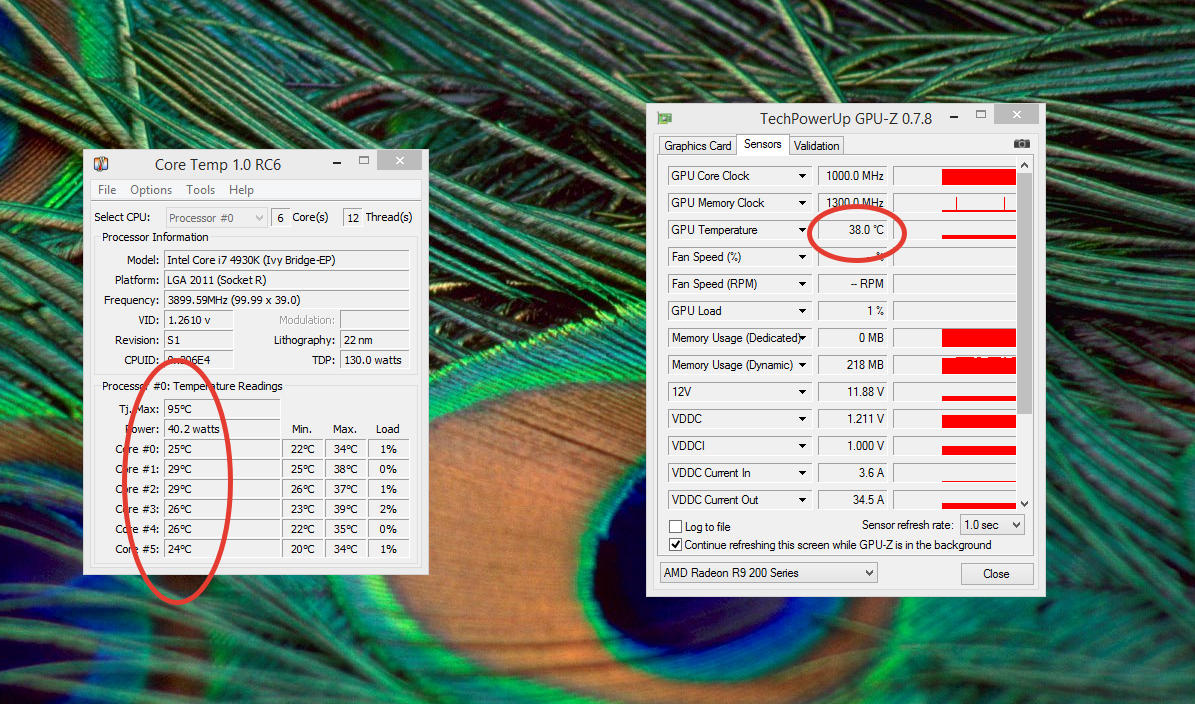

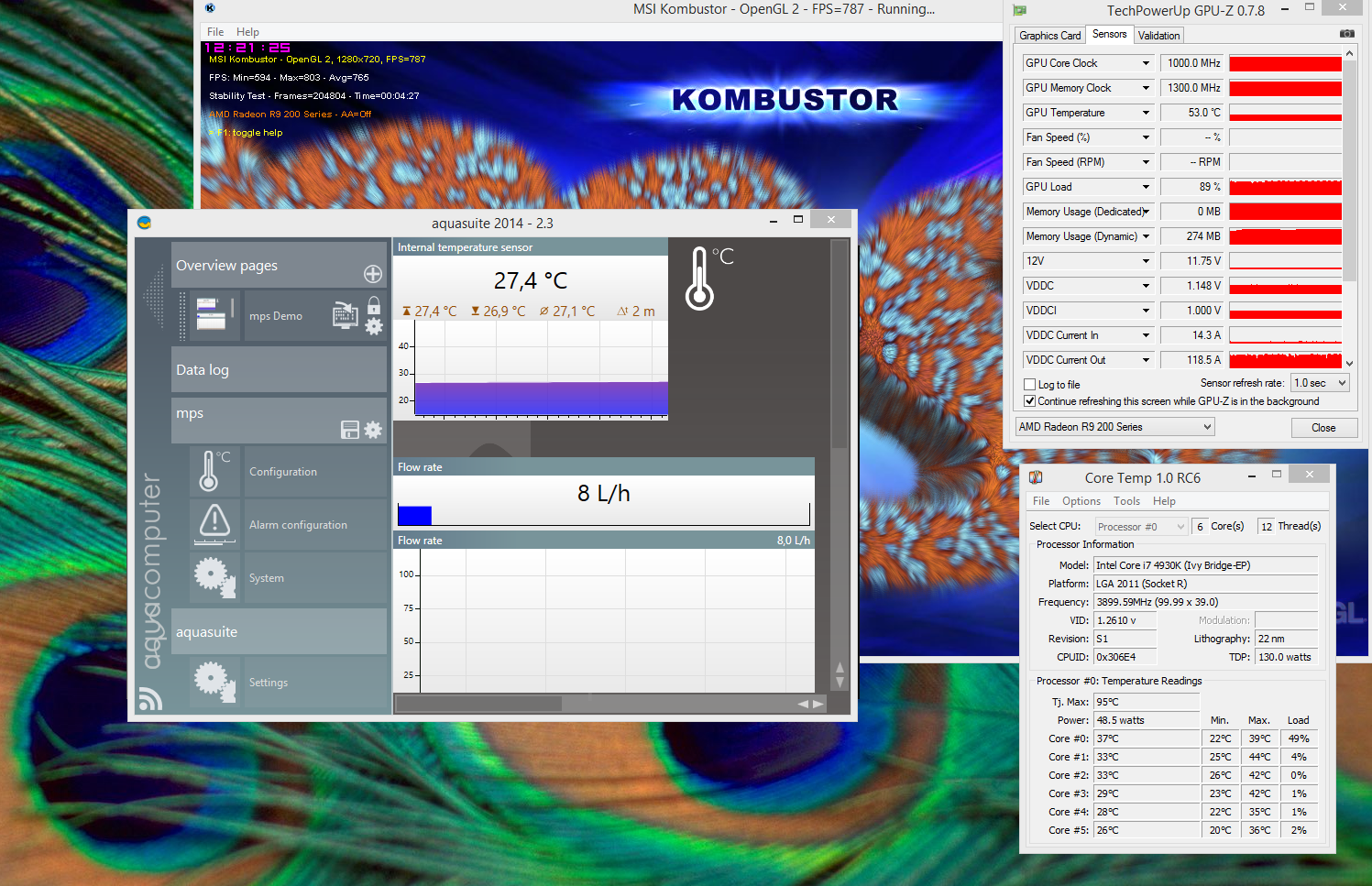

Вот что у меня - под нагрузкой минут 5, в принципе нормально, но поток напрягает, заказал двойной топ и еще одну 450-ку, да и радик под 3 120-ки в помощь Залмановской башне...

Комментарий к файлу: под нагрузкой
2014-07-04 12-21-25 Рабочий стол.png [ 1.01 МБ | Просмотров: 1638 ]
Комментарий к файлу: без нагрузки
2014-07-04 12-16-08 Скриншот экрана.png [ 882.22 КБ | Просмотров: 1638 ]
