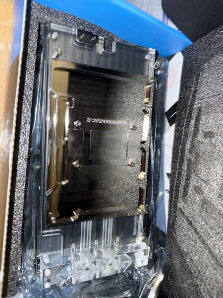

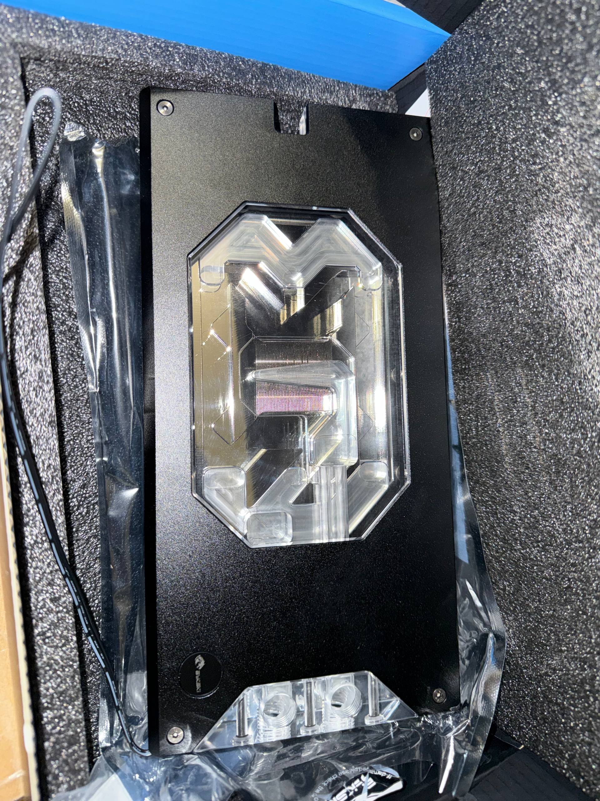

Приехала красота на карту, надо будет только белый перекрасить...

qefir каналы будете растачивать? штатные тонковаты (2х5мм) я в своём сперва канал до 6мм рассверлил, потом на единый овал расточил. 1е немного увеличило расход контура, 2е заметного апа не дало (видимо в таком раскладе сечение разгонной пластины получается меньше чем у расточенного канала).
насчет покраски металлическая часть имеет гладкое гальваническое покрытие, чтобы нормально легла краска надо или снять гальванику травлением либо физически
ну и отдать на покраску в контору где делают порошковый окрас
если тупо фигануть с баллона (что с грунтом что без) краска слезать будет от всёго, включая ноготь...

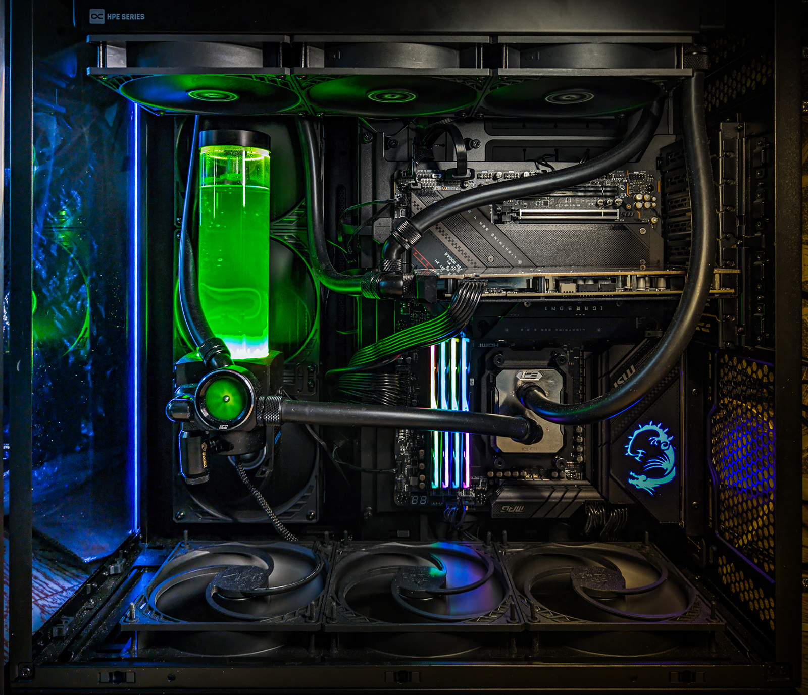

Vertiga120 писал(а):
Тоже купил сегодня. Но вот смотрю я на неё и не пойму, где там вода вообще идёт. Там же толщина в несколько мм местами, а ещё нужно толщину стенок отнять. Поток наверное режет вообще жестоко. И эффективность вызывает сомнения
Не знаю, если честно, не разбирал.
На единый контур с 2-мя радиаторами, 2-мя водоблоками одной помпы хватает.
в целом
water.jpg [ 1.11 МБ | Просмотров: 1951 ]
Подразогнал ВК до 2950 и +3000 по памяти, в долгих задачах с полной загрузкой по чипу не выше 65 градусов, вертушки около 800 об., так что в любом случае работает норм.
По сравнению с AIO Арктик 360 II на проце может пара градусов добавилось, но это возможно из-за общего контура, так что и ему потока хватает.

SERO91988 растачивать ничего не буду, ибо руки не оттуда растут.
Красить только порошком, благо там все разборное, и акрил не попортишь. :crazy:

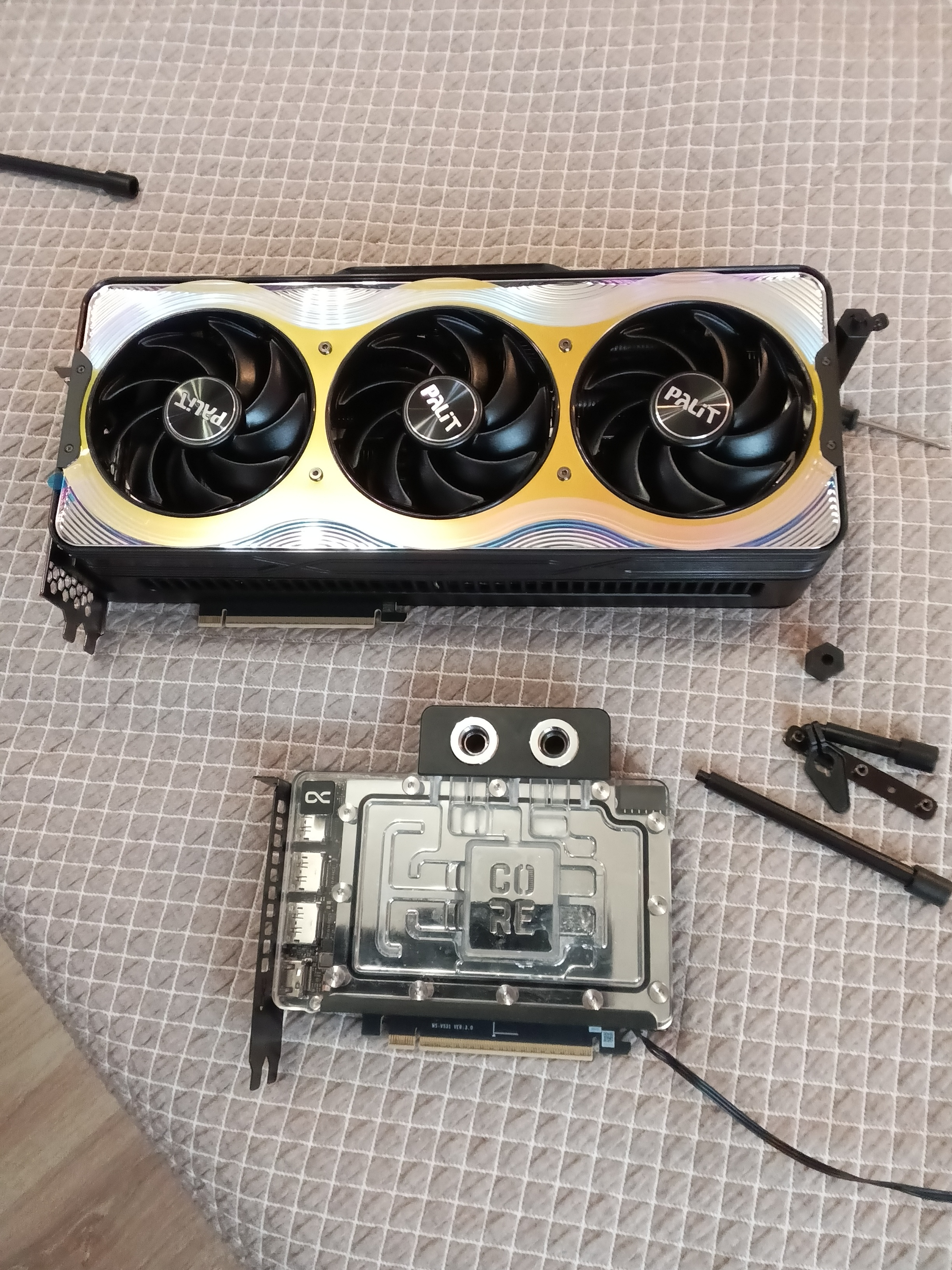

Собрал тут гейминг про 5080 на альфакуле, в целом понравилось исполнение, им бы еще в комплекте планку на 1 слот класть, было бы вообще огонь.
А за заранее порезанные пады отдельное спасибо :super:

POMAH писал(а):
для сравнения моя 5080 и этот чемодан
так охлад снимите ;) там плата не намного больше чем ваша 5080.
