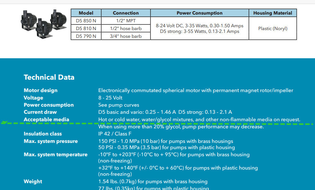

А по поводу "смазывает помпу" --- это относится не ко всем насосам --- очень распространённые насосы серий DC & DCC от известной нами компании рассчитаны на работу как с просто водицей холодной/горячей, так и на гликолевых растворах оной о чём упоминает как сам производитель, так и Водяные Успешно эксплуатирующие насосы сих серий в своих контурах многие-многие годА как на водице так и гликолевых ЖиЖах...
D5 Series Pumps
Снимок1.jpg [ 127.19 КБ | Просмотров: 301 ]
Так, что здесь не всё так однозначно как вам кажется...

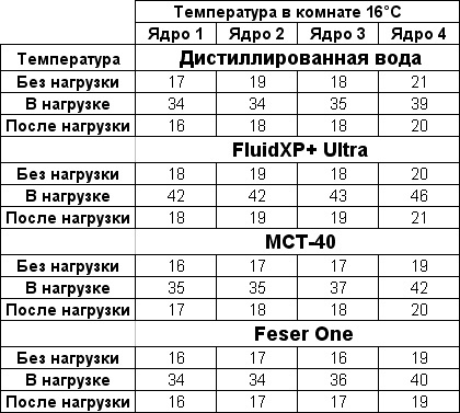

водица Самый производительный теплоноситель т.с.
изображение_2021-12-23_180316.png [ 54.54 КБ | Просмотров: 297 ]

atlonn писал(а):
Иииии..!?
Разницы никакой. А вот все минусы воды остаются.

Alex_Str писал(а):
Alex_Str
Сколько лет таблице с непонятным процессором и нагрузкой?
Разницы никакой на примере Freser One - по составу 99,99% дистиллят.
Да и не производится уже давно.

Alex_Str
Т.е. вы не отрицаете того, что вода имеет теплоёмкость 4,18 Дж/Кг и любая присадка в оную ухудшает её теплоёмкость --- это Аксиома.
Ну и не зря я упомянул в своём посту под букивкой "С" одну из причин...
Ну и эта картинка ну просто картинка с циферками просто от какого-то аффилированный пользователя/компании(Feser) и не более --- попытайтесь не ориентироваться на сомнительные картинки... ))

atlonn писал(а):
А он то какой ногой здесь вещая о ЖиЖах..!?
Он там упоминает тест в котором лили в систему что угодно и эффективность не менялась.
Нормальная спец.жидкость даст ту же производительность что и чистый дистилят, но без его минусов.
Регистрация: 11.03.2008
Откуда: Норильск...
Ну значит такие тестировщики и такой тест --- отменяющий Физику..!!!
Не даст.
А вот Эксплуатационные хар-ки Качественных ЖиЖ да, лучше чем у просто воды...
Вот по-этому лично я рекомендую пользовать именно ЖиЖи(высококачественные), а не просто водицу --- аксиома от меня обозначена выше...
Alex_Str писал(а):
У меня лично нет.
Мы вас услышали... ))
Теперь вам нужно выбрать какую именно ЖиЖу вы будите эксплуатировать и по-прошествии многих лет рассказать Нам своё мнение о выбранной ЖиЖе/ЖиЖах...
Water Cooling System Koolance --- Superior Liquid Cooling Solutions.
Регистрация: 19.03.2008
Откуда: Беларусь
Физика говорит, что нет. И опыт здешних обитателей говорит об обратном.
Теплопроводность воды при 20 градусах - 0,600 Вт/(м·град)
Теплопроводность 25% раствора пропиленгликоля при 40 градусах - 0,478 Вт/(м·град)
Все буде КНР
Регистрация: 15.03.2006
Откуда: STOP WAR
Разница будет, но в пределах погрешности...ну или минимальная...в общем не такая чтобы мирится с минусами воды.
А вот 25% это многовато, обычно на много меньше спирта, поэтому собственно и разница никакая.
Откуда: Беларусь
Выхожу из чата)
Все буде КНР
Откуда: STOP WAR
Обязательно :beer:
Добавлено спустя 1 минуту 15 секунд:
nag77 писал(а):
Выхожу из чата)
Покажите хоть один тест, где хотя бы 5-7 градусов разницы...если там 1-2 градуса, то я это и называю в пределах погрешности.
