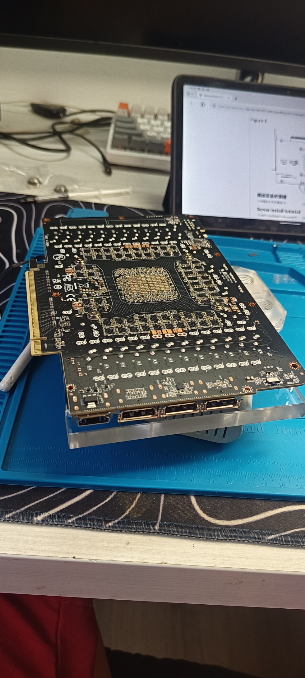

Регистрация: 13.01.2003
Получил я свой Barrow для Palit RTX 5090 GameRock, брал тут за 8 тр https://aliexpress.ru/item/100500944735 ... 1742713296, 2 дня убитых просто, начну с того что инструкции нет, то что у них на сайте по прокладкам полная хренотень http://www.barrowint.com/product/qfgxkl ... /1857.html по самому блоку, он шикарен, я промерил все размеры штангеном, сделан за такие деньги ну просто отлично, только продал свою 5080, на нее ставил Алфакул за оферпрайс, что то около 25 тр, вот решил попробовать барров, то что у них написано на сайте по прокладкам, куда какие нужны полная туфта, чуть мосфеты себе не спалил, ну уроды, такой качественный блок делаете, неужели как в Алфакуле трудно сделать инструкцию и положить правильные прокладки, вот 2 дня сидел правильно подбирал прокладки, кому нужно сделать рисунок, так же установил свою пружину рамку под проц, а вот винти взял от барроу, потому что розными не дожималось, так же установил 3 мм прокладки с другой стороны под память и разъем 12pvr, по аналогии от Алфакула, в итоге при 800 ватт с прошитым биосом от матрикса в бублике 61-64, память 45, на воздухе улетал за 90 на полных оборотах на 800 ватт, все время была открыта крышка, да и шум стоял. Сделал всего одну фотку, было не до фоток, руки трусились, и раз не доткнул, карта не завелась, кирпичей в штаны наложил, карта под 300 к и тока купил блин
IMG_20251212_144727_614.jpg [ 814.66 КБ | Просмотров: 382 ]
