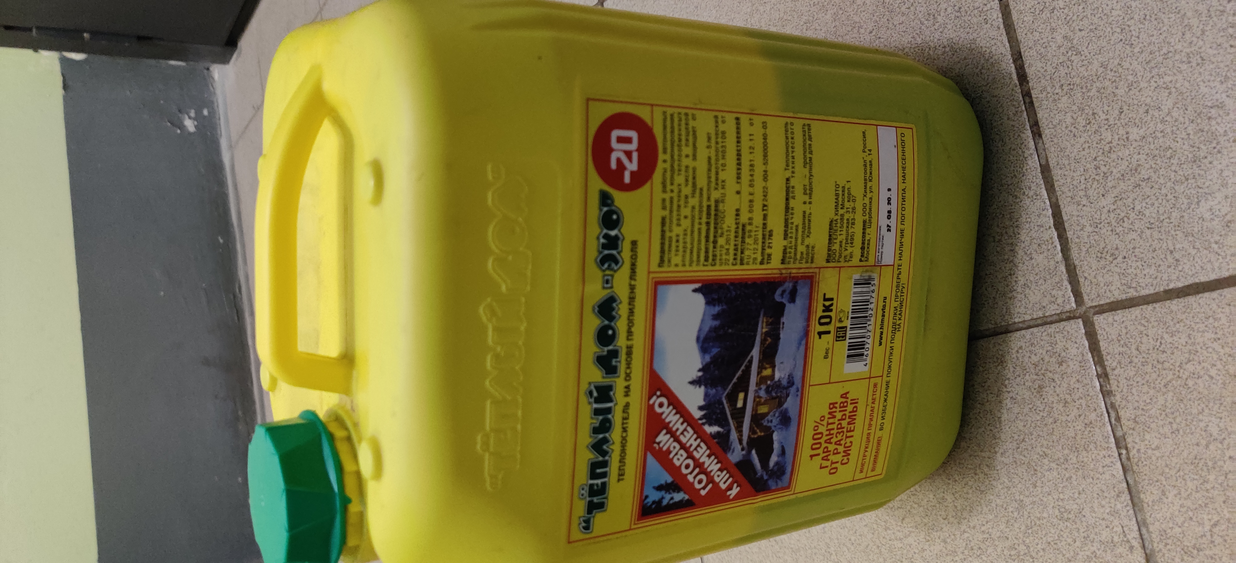

Откуда: Петербург
buryian писал(а):
назвать производителей
Будь патриотом - покупай российское! (Обнинскоргсинтез).
Только сегодня фоткал.
IMG_20211227_104012.jpg [ 3.03 МБ | Просмотров: 372 ]

Leonator писал(а):
До семи-восьми лет нон-стоп без замены в лёгкую
https://koolance.com/liquid-coolant
Понял, цена конечно за 10 литров кусачая)
А вы эту жижу гоняли есть какие то данные по ней, как ходит, как на ватеры воздействует?
движение - есть жизнь..
Регистрация: 31.08.2005
Откуда: Петербург
buryian писал(а):
жижу гоняли
Естественно.
buryian писал(а):
как ходит
Инструментальных замеров не делал, на глаз нормально ходит.
Никак, разве что моет, и это хорошо. Но один настораживающий опыт есть - слизало никель в ЕК ватере на Titan Х (Pascal). Но там много факторов: вб был б/у, куплен на авито, что раньше ходило - неизвестно, было что-то розоватое, и ЕК "славится" своей хреновой крепостью никелировки. Лично я тяготею к ацеталю, и мне пофиг, что внутри. Акрил взял из того, что было.
