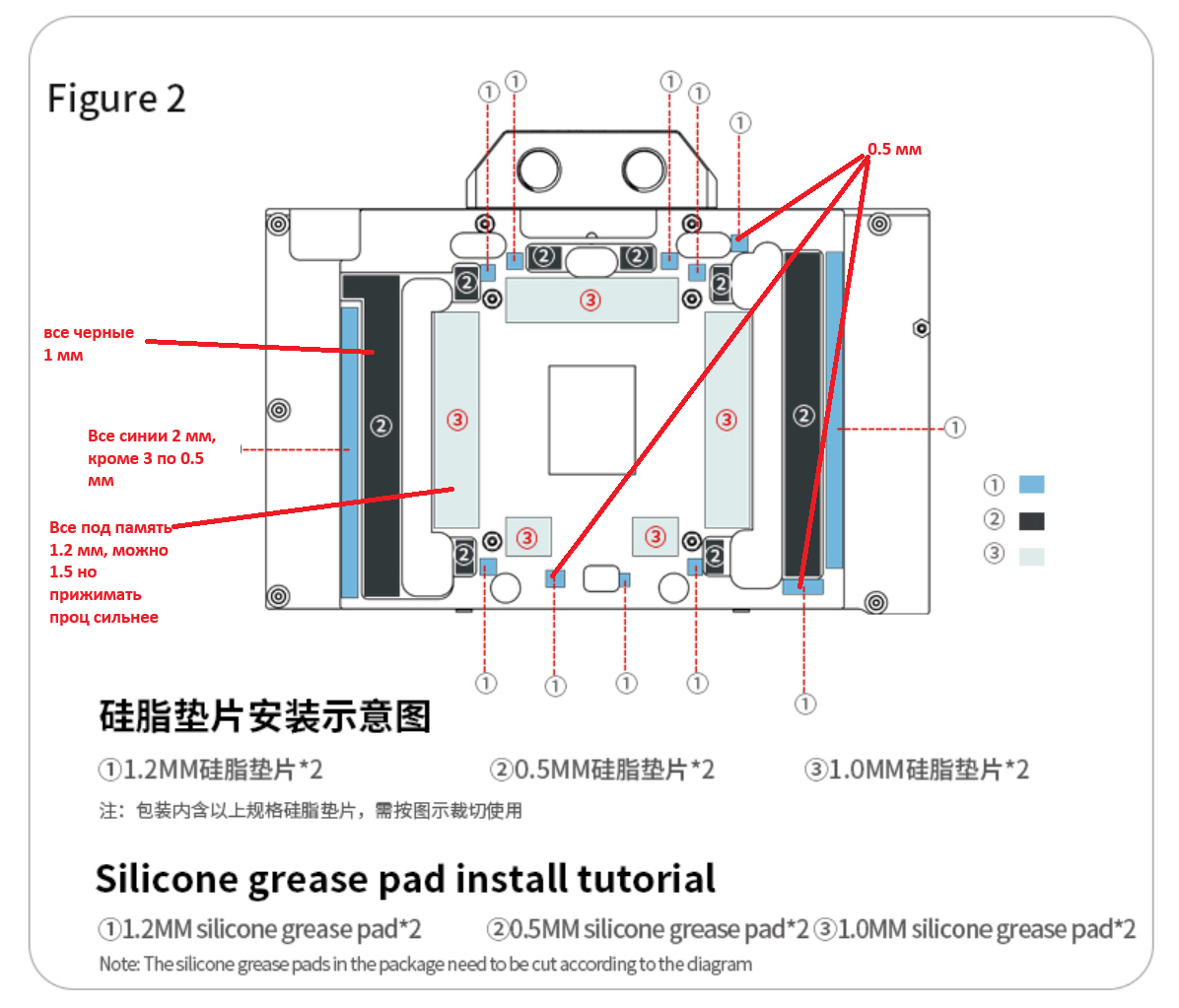

POMAH писал(а):
то что у них написано на сайте по прокладкам, куда какие нужны полная туфта, чуть мосфеты себе не спалил
Если не секрет - что не так? 1мм на мосфеты, 0.5мм на дросселя и 1мм на памяти. Или вы не те не туда положили? Или маркировку попутали самих прокладок(все 1.2мм накидали)?
По водоблоку - походу их делает та-же фирма. что и букски - лого 1:1, только у букски типа дракон, а у баров - конь :D Но инструкция и подача материала - один в один!!!
К слову - плоскость у водоблока проверяли?

SERO91988 писал(а):
POMAH можно было заранее поспрашивать или почитать форум... не?
Конечно спрашивал, никто ничего не ответил) Вот у тебя узнал много полезного, спасибо! Пластиковые накладки тоже думал виноваты, но все промерял штангеном, было идеально 22.9 высота каждой, может их нужно подпилить что бы встали штанные прокладнки, а волт на счет 3-х указанных мной стрелками где 0.5 я указал, там катушки, они намного выше чем ДрМосы, явно это видно даже визуально, а они и на них обозначили ставить толщину что и на дрмосы
Выше схемку привел как у меня получилось, все что там написано, на счет 0.5, 1 мм, туфта, может для каждого блока свои описалки нужны))

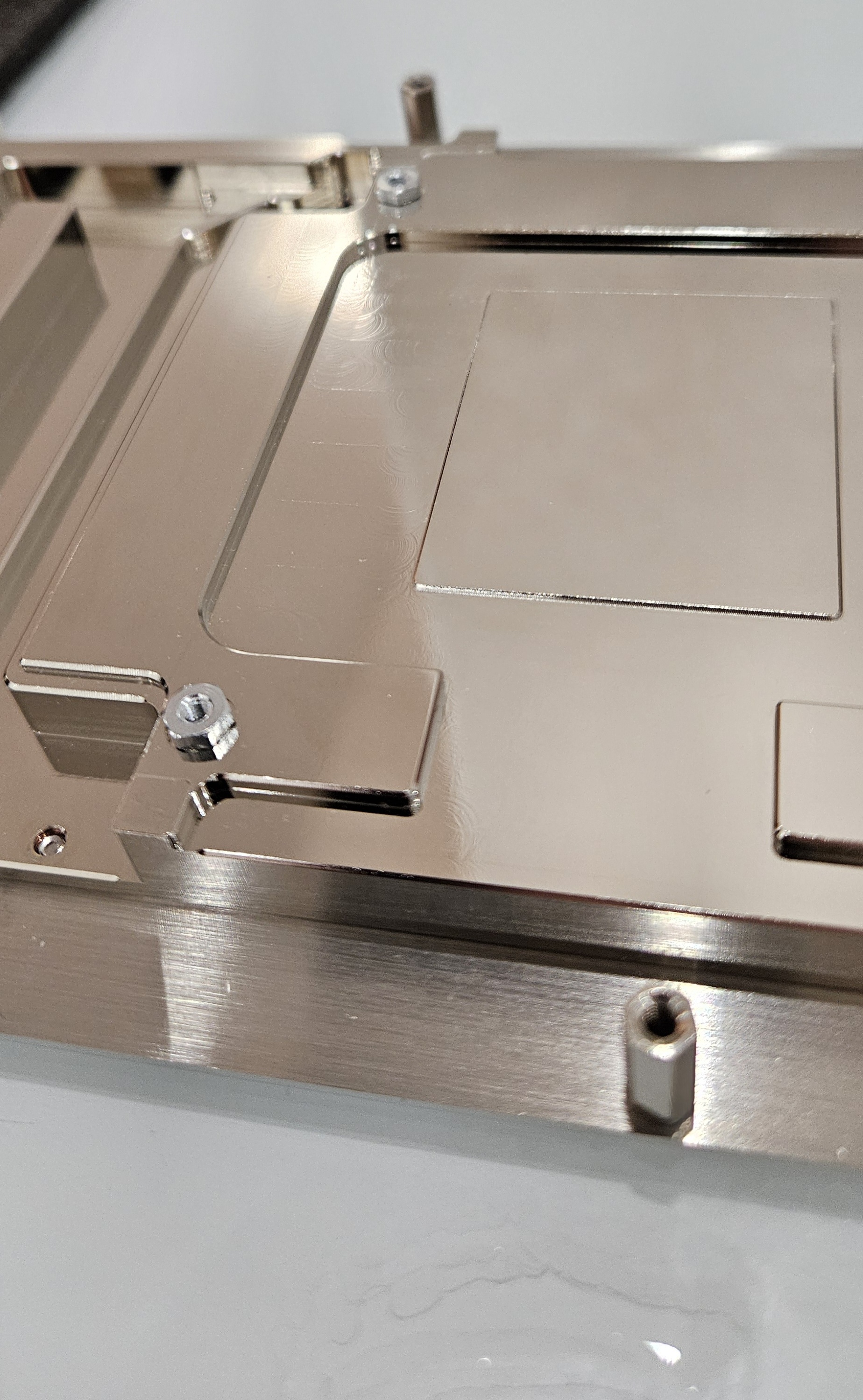

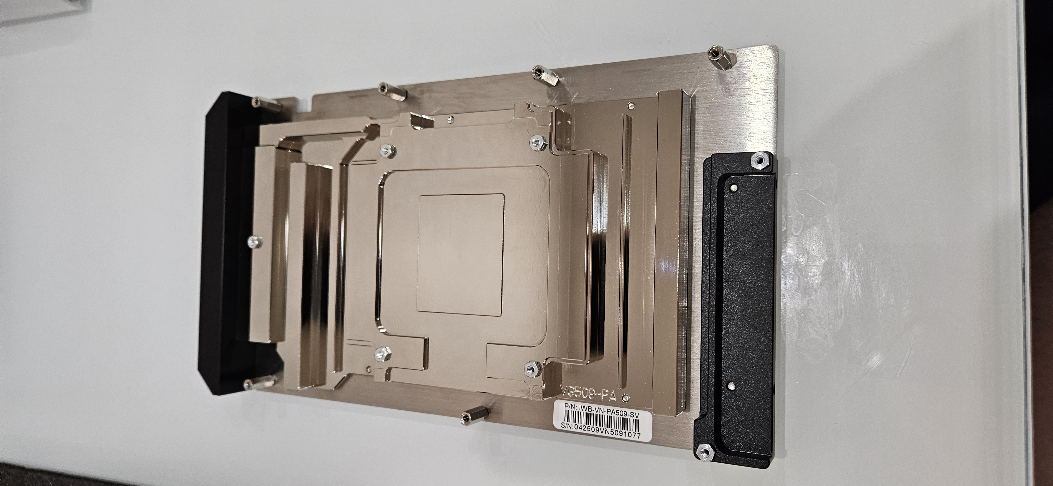

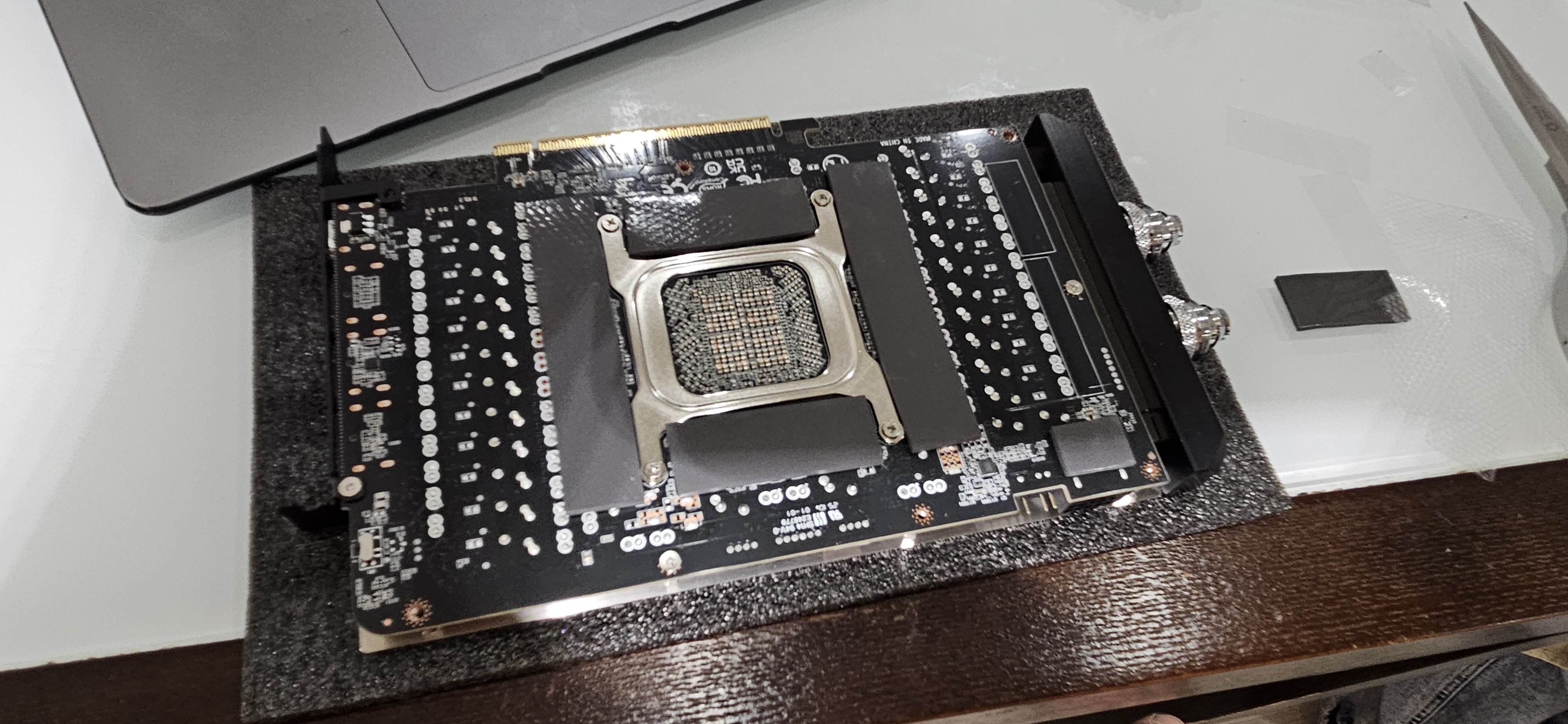

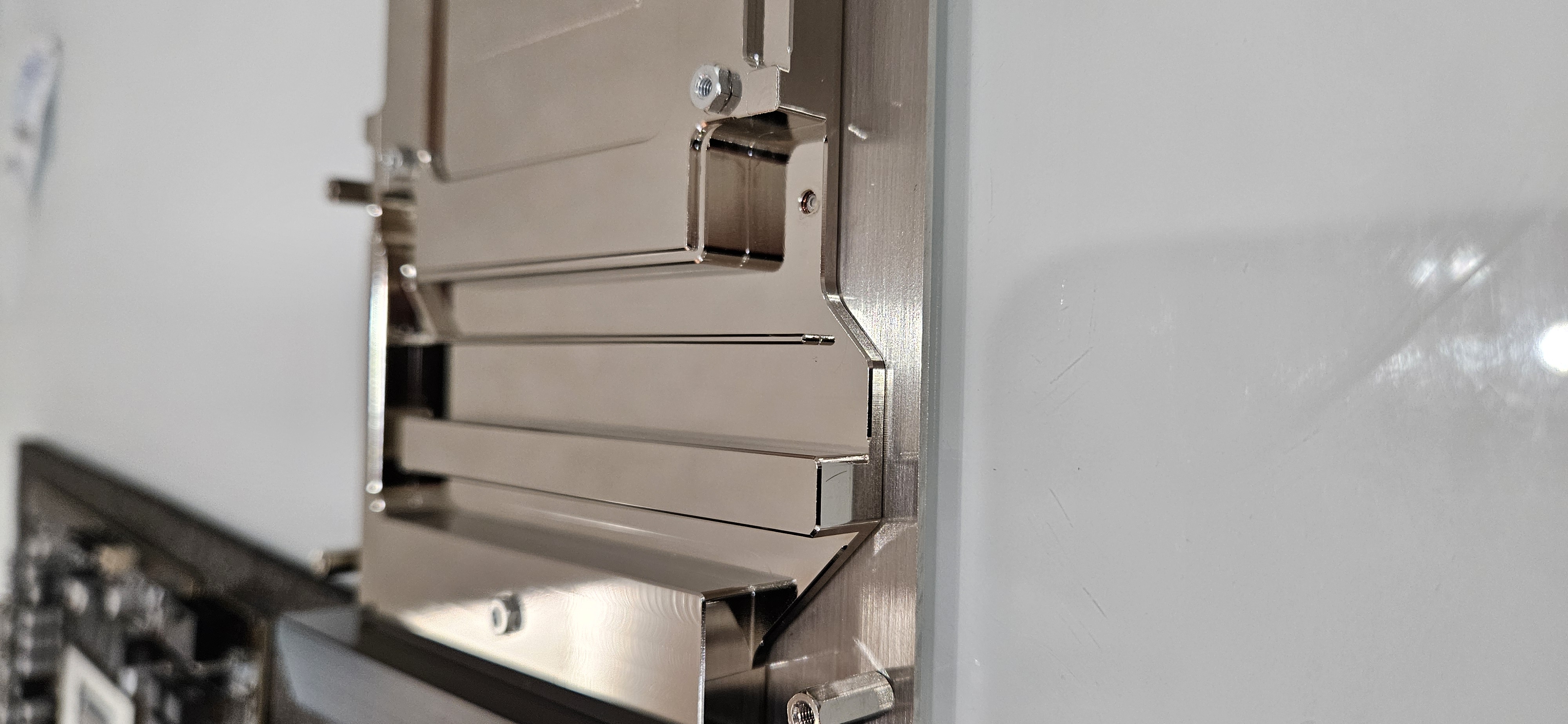

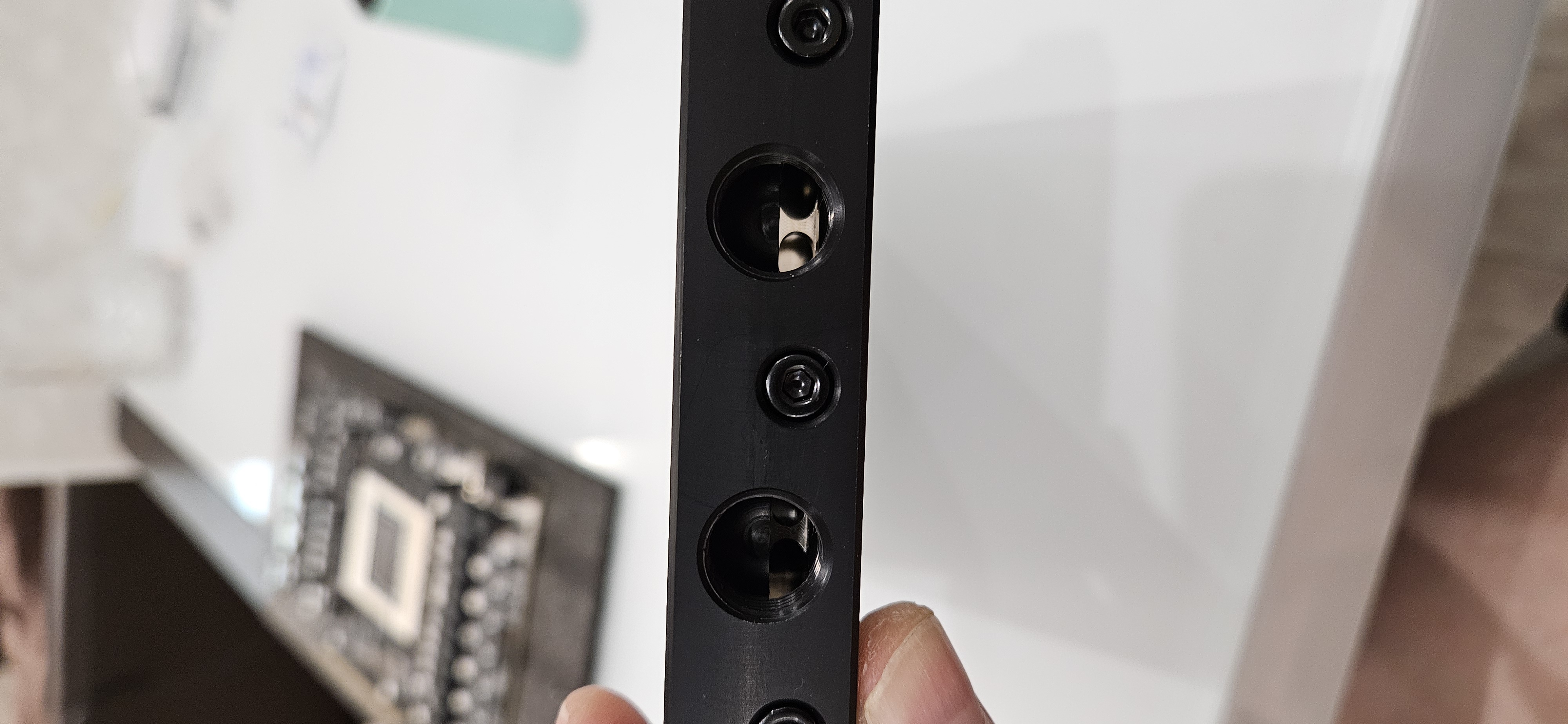

Собрал IceManCooler PA509-SV на ЖМ. Дельта в бублике на сток биосе (576вт) - меньше 14 градусов. В играх выше 36 градусов GPU пока не видел. Бублик за 20+ минут прогревает до 45. В простое 22-23 градуса.
Никакой *пли с прокладками, шайбами и прочим. Скрутил всё на комплектных прокладках, они все одного размера.
Gamerock 5090, 420 mora в полностью бесшумном режиме пропеллеров, одна помпа на 4 скорости. В очередной раз убеждаюсь что скорость потока сильно преувеличенный по важности фактор - водоблок весьма затычный, во всяком случае продувается с ощутимо большим усилием, чем 4080 aorus xtreem WB.
В а*уе если честно) Теперь этой картой можно пользоваться))
пс. Под бекплейт накидал 2.5мм битсов от водоблока на 3080.
Я тоже накидал только 3 мм, по типа как у алфакула и под разъем 12pvr, пружину тоже поставил родную

Я специально приложил фото,где видны каналы айсмана - там вообще какие то смешные дырочки. Причём это на вход/выходе из терминала, дальше судя по всему ещё уже. Руки чесались раскрутить замерить самое узкое место, но не рискнул. У ауруса каналы просто огромные в сравнении с ним. Видимо это вообще не так работает.
