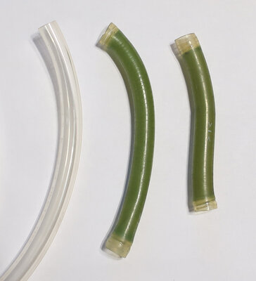

Что сейчас в Москве лучше взять для контура с медью+алюминием и эластичными трубками?
Это, очевидно, должно быть что-то прозрачное с хорошей антикорозийкой.
Трубки Tygon R-3603 некоторые жижи портят (было с EK), по-видимому реагируя с присадками.
Последний раз заливал Alphacool CKC clear, вроде всё норм, но она больше не продаётся.

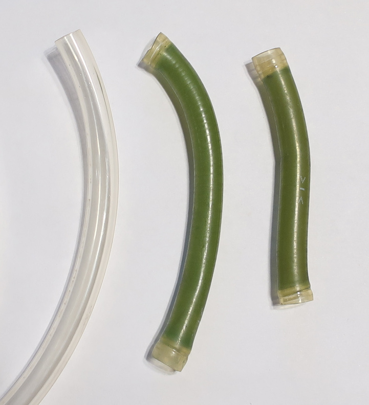

Шланги Tygon R-3603 до и после жижи EK-Ekoolant UV BLUE.
Помимо эстетического изменения, на 10% уменьшился диаметр, стенки стали тоньше и жёстче, из-за чего появляется риск перегибов даже при использовании anti-kink coils.

NONsens писал(а):
до и после жижи
Шланг ПВХ? У меня такая же беда была на ek шлангах ПВХ, только жижа корсар. Большинство склонилось к пластификатору. А там хз... Окисления меди увидели ещё. И в резервуаре у меня запачкались трубка с МП и стенки.
Регистрация: 20.02.2008
я тоже пробовал и ек и самозамес пг\дисвода и пвх, после тестов понял что не настолько богат на время чтобы сидеть и чистить этот пластификатор с хлопьями хз из чего

d1e писал(а):
Шланг ПВХ?
Я не знаю, но это не чистый ПВХ или ещё что-то, это медицинские трубки. Где-то читал, что пластификатор в таких может реагировать с какими-то из присадок жижи, из-за чего трубки и портятся.
Соответственно мне нужна жижа, с которой это не повторится.
Ну либо другие трубки, одновременно пластичные и химически устойчивые.
