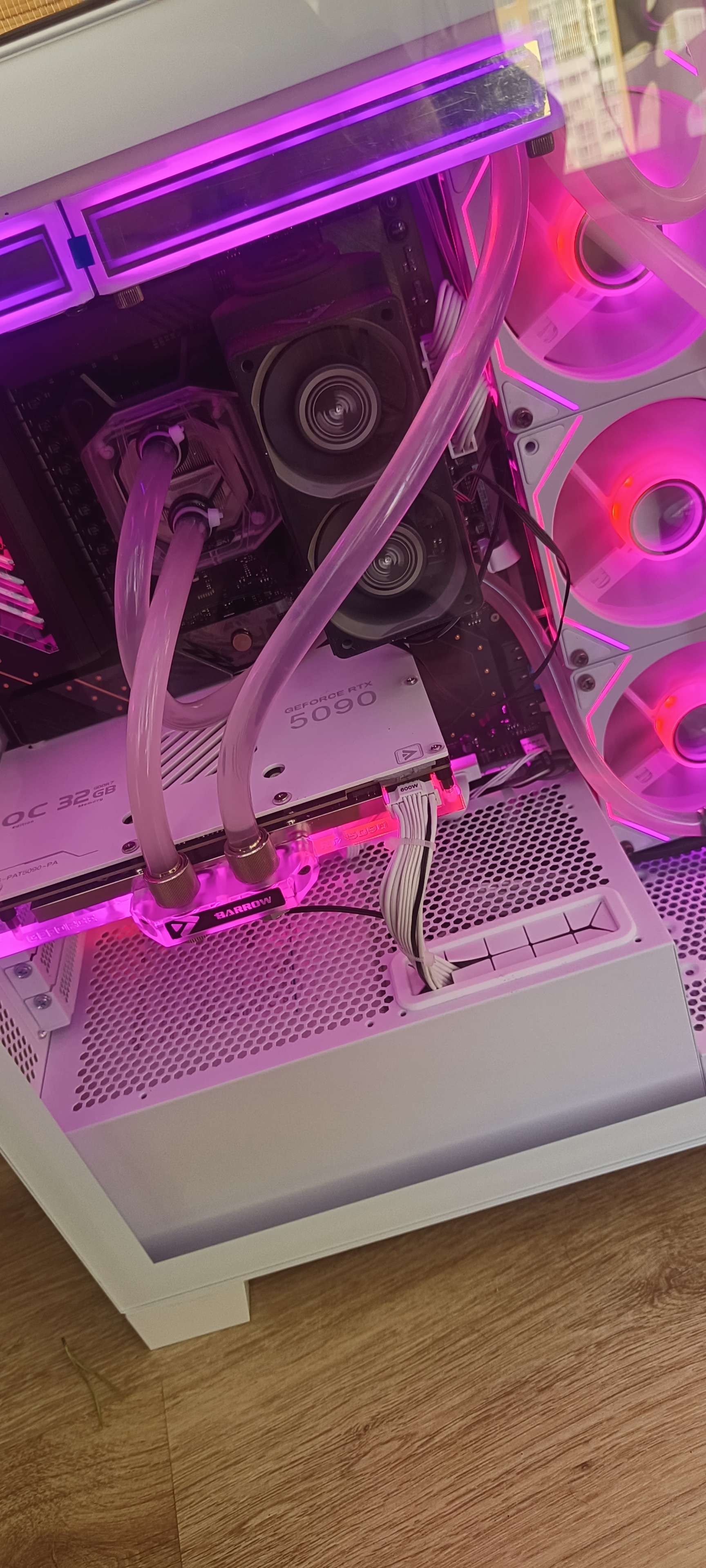

У кого Barrow BS-PAT5090, у вас подсветка работает?
Может там RGB, а я в ARGB сую?
ROG Hyperion/5090 Palit GR/9950X3D/X870E Aorus pro x3d ice/32Gb 6400 cl30/NGDP 1300W/980pro 256Gb/S70 blade 2x2TB/LG 32GX870B-B/Acer XV275
А по разъёму и проводам не видно?

Alexraven
Там обычная ARGB 5V.
работает без проблем
