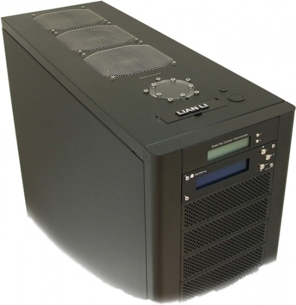

ну там черная панель есть http://shop.aquacomputer.de/images/prod ... /54264.jpg
можно и нужно докупить это http://shop.aquacomputer.de/product_inf ... ts_id=2191
+ поставить синий или зеленый фильтр смотрится супер, болтики можно поставить оксидированные черные,
кнопки покрасить в черный, ну это уже моддинг
