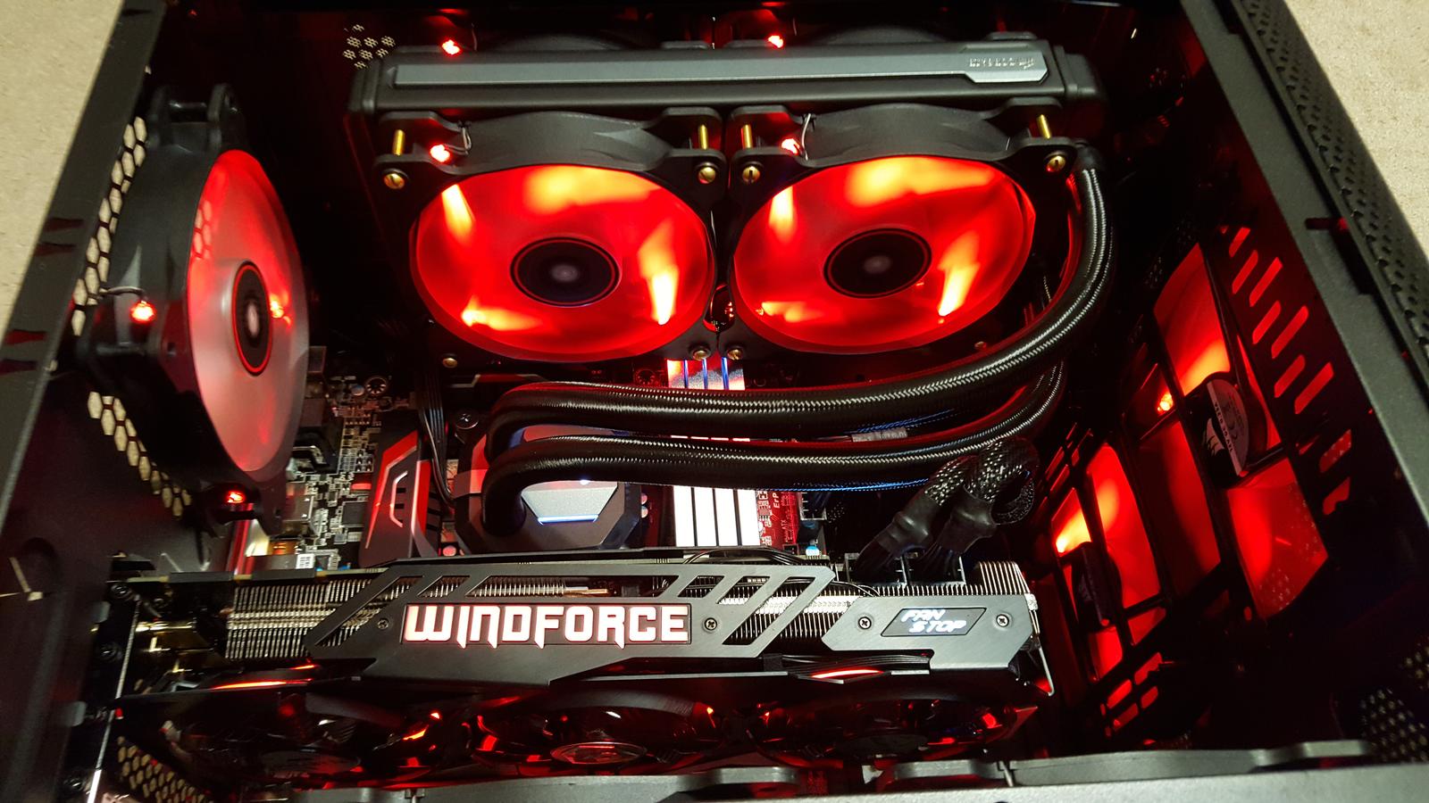

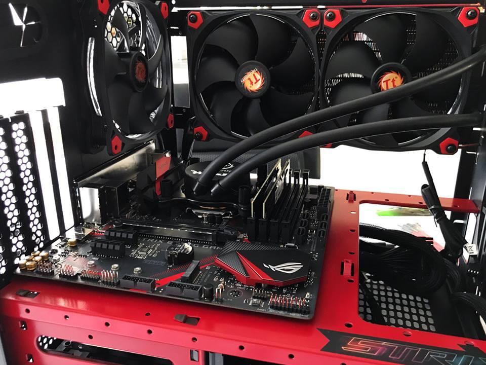

У меня корпус весь в дырках на морде и по бокам.
Можно сделать так с 240-280мм: https://cdna.pcpartpicker.com/static/fo ... 0.1600.jpg, https://cdna.pcpartpicker.com/static/fo ... 4.1600.jpg.
Выходит все выдувается из корпуса в стенку с крупной дыркой.
Или вот так, на фронте, но только с 240 мм: https://cdna.pcpartpicker.com/static/fo ... 5.1600.jpg, https://cdna.pcpartpicker.com/static/fo ... 0.1600.jpg. Тут на морде радиатор, за ним 2*120, они вдувают внутрь.
Как эффективнее?

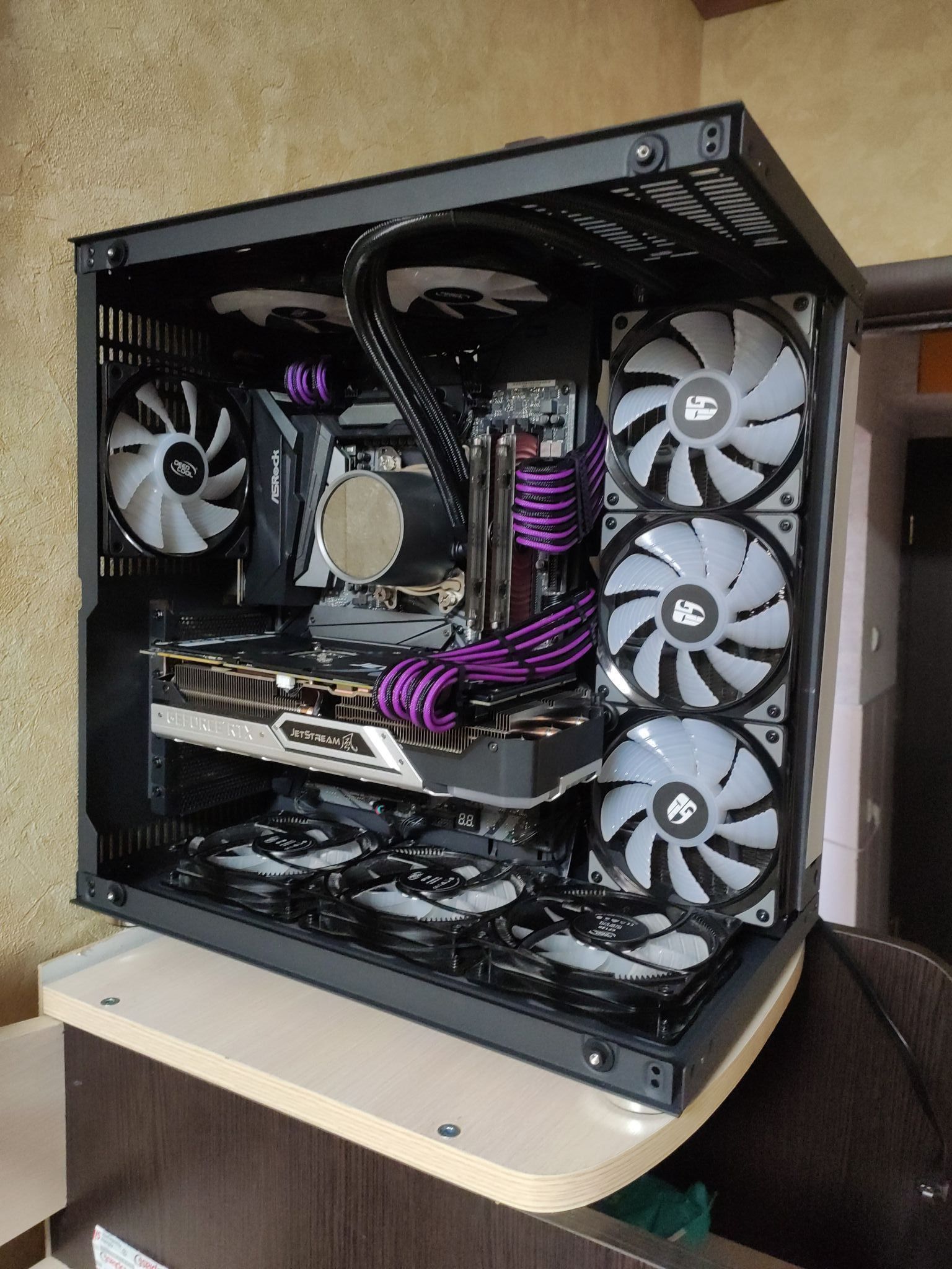

freedom1 писал(а):
У тебя тоже 120-ки снимают с радиатора тепло и протягивают внутрь корпуса воздух по системе pull, когда вертушки стоят за радиатором? Само СВО на морде корпуса?
У меня как на фото(фото не мое), корпус такой же 1stplayer steam punk sp8.
6.jpg [ 416.56 КБ | Просмотров: 617 ]

fly1ngh1gh У тебя все на выдув тогда, это пуш получается) Я про другое, когда вертушки снимают тепло с радиатора и протягивают его внутрь.
Baikal>Intel>AMD
Регистрация: 29.12.2014
Фото: 55
freedom1
Ну ты спросил как у меня я и показал. И на том фото нижние вертушки на вдув стоят.
[_i5 13600K 5.5 AVX-1/42/48+Gigabyte z790 Gaming X
[_G.Skill Trident Z5 RGB 32Gb 2x16Gb 7400Mhz CL34
[_Msi RTX 4090 Suprim X 3150/11777Mhz
Регистрация: 17.05.2020
Фото: 4
fly1ngh1gh На том фото вертушки стоят на выдув. Из корпуса через радиатор.
Baikal>Intel>AMD
Фото: 55
Ну если речь идет только за водянку, то да.

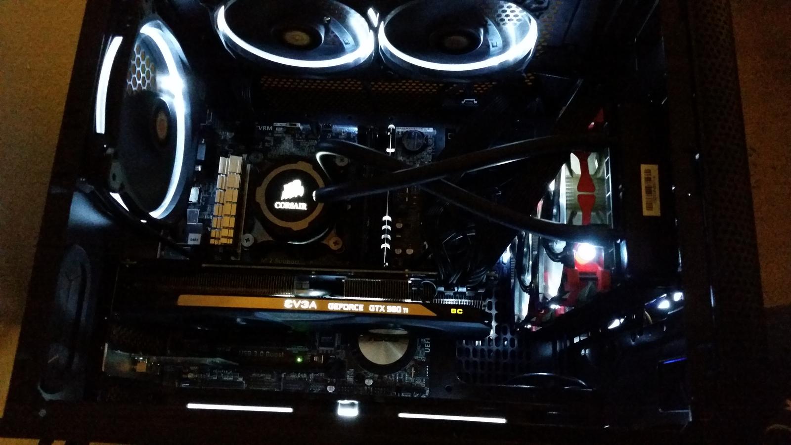

На данный момент у меня вот так. Дальше буду пробовать различные вариации установки радика.
P01004-205747.jpg [ 2.72 МБ | Просмотров: 875 ]

fly1ngh1gh, я вот думаю, что им мешало сделать классическую черную оплетку шлангов? :?:
Смотрится, конечно, как колхоз какой-то. :facepalm:
