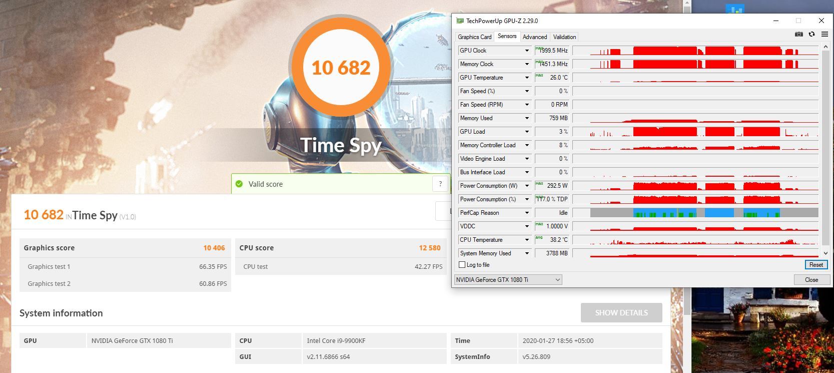

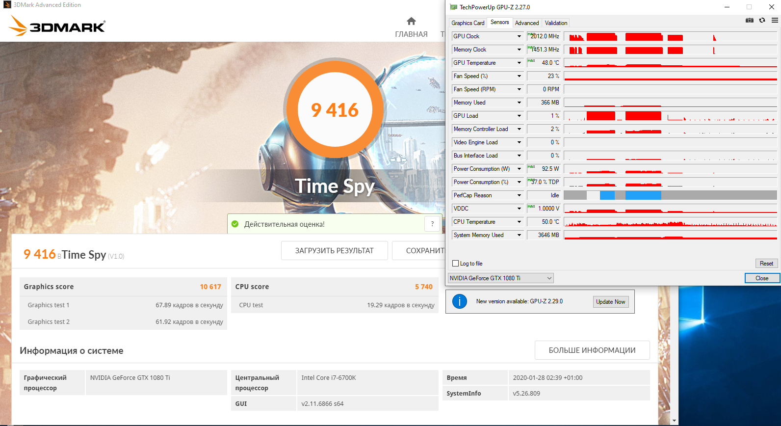

Вот скрин 2000/1v,память +300.Один в один как у меня,спасибо камрадам ParKur и WildchildVS
ts.jpg [ 178.42 КБ | Просмотров: 762 ]
Только внимательно смотри.
И что мы видим,карта потребляет 292 ватта и по полной упирается в повер лимит,
У меня карта шунтированна ничто никуда не упирается,ни частота ни вольтаж не скачут,жрёт сколько хочет,можешь сам прикинуть сколько,
Я думаю смело уходит за 350 ватт,плюс накидываем ещё CPU ватт так 40 и получаем около 400 ватт,(если не прав поправьте)
Вот мой скрин с такими же настройками
Time Spy.PNG [ 815.79 КБ | Просмотров: 737 ]
Как видим карта не упирается в PL,Graphics Score намного выше,соответственно больше энергопотребление.
Только не спрашивай почему у меня упор по вольтажу))
и всё это легко отводит 280ый рад на 750 оборотах вертушек дующих внутрь корпуса.
ts.png [ 299.29 КБ | Просмотров: 757 ]

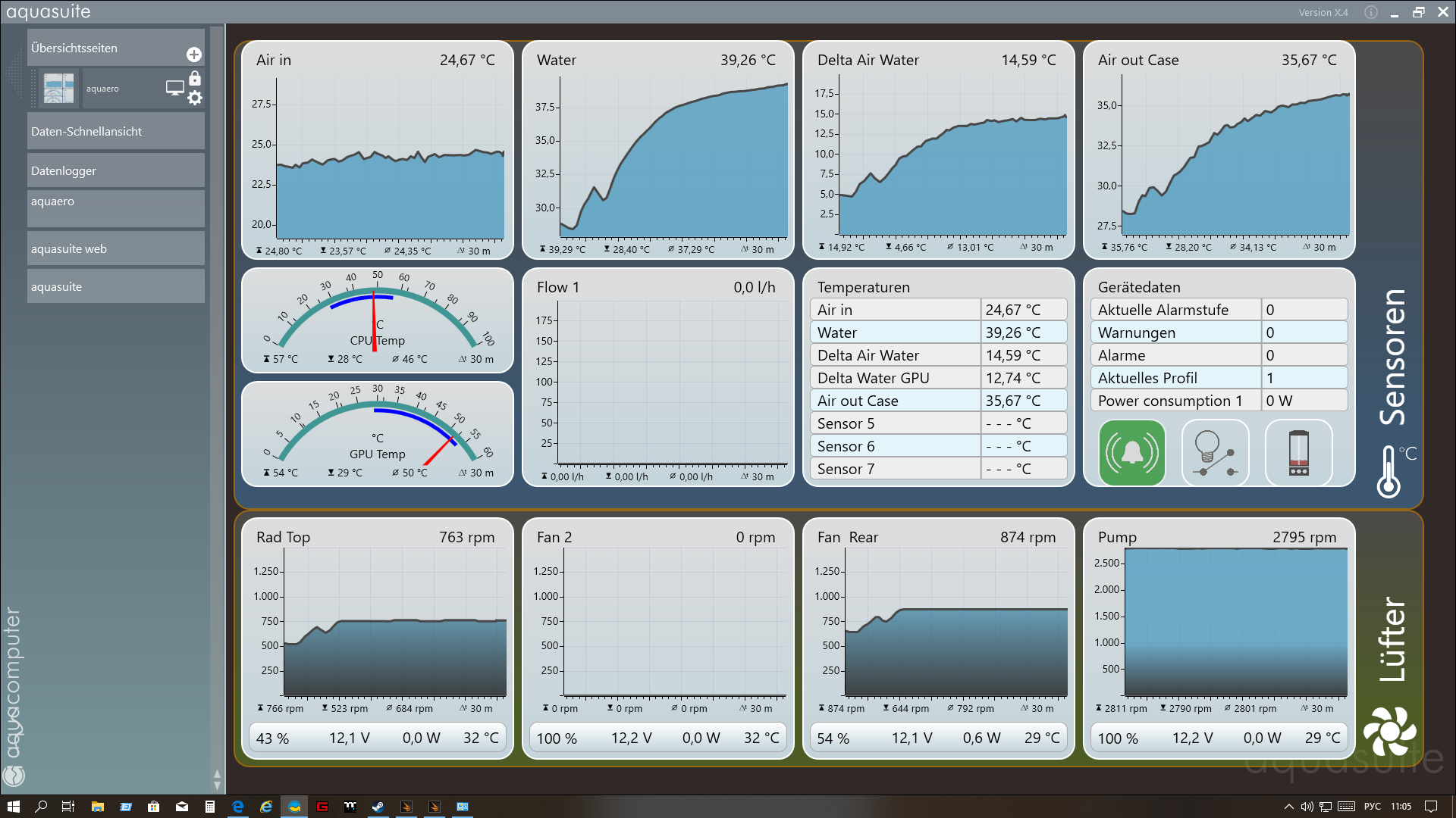

Нет. Оба рада работают на вдув, т.е. оба забирают прохладный забортный воздух. И судя по показаниям термопар внутри (после радов), работают они эффективно и никакого существенного подогрева одного рада другим нет. И вытяжка справляется.
На основании чего я делаю такой вывод: известно, что в норме температура Air out из радиатора получается приблизительно равна температуре жидкости в нём. То есть прошедший через рад воздух прогревается до температуры жижи. Если же температура выходящего из рада воздуха регистрируется выше Т жижи, это может говорить о том что воздух в этом месте что-то "дополнительно" подогревает.
Вот расклад на скрине (типичная игровая нагрузка)
Оба датчика Air out показывают температуру такого же порядка как температура жидкости. Отклонение не больше 0,1 градуса. "Левый" чуть холоднее, и это действительно так потому что правый рад стоит в контуре первым и отдаёт тепло первым, левый рад получает уже более охлаждённую жижу и соответствено и воздух на его выходе прогревается чуть меньше.
При этом есть датчик Top exhaust который стоит в заднем отсеке под самой крышей, у входа в верхний вытяжной вентилятор. Вот там самое пекло, что как раз логично - туда поднимается нагретый обоими радами воздух и радостно вытягивается вытяжкой (PSU exhaust дышит воздухом не сообщающимся с радиаторным отсеком, поэтому его показания не имеют отношения к вопросу). А как показывают оба датчика Air out left/right, никакого регистрируемого подогрева одного рада другим нет.
48708
Если этот вариант хреновый, то я вообще не видел корпуса где радиаторное пространство было бы организовано лучше, это точно лучше любого однообъёмника где один рад ставится на вдув и второй на выдув и дышит подогретым корпусным воздухом.
Возвращаюсь к нашим баранам - поставив второй рад дельта упала не в два раза, как должна была бы по предлагаемой вами логике, ведь добавился не только рад но и 4 вентилятора на нём. С примерно 7,5-8 дельта упала до 4,5-5 при такой же комнатной и такой же тепловой нагрузке (200вт в режиме игр). И да, я думаю что в моём случае установка второго рада это честное удвоение radiators space.

tonygks писал(а):
Ну и раз такая пьянка можно прогреть систему посильнее чем нибудь(ватт на 500)? Хотелось бы глянуть значения температурных датчиков в таких условиях.
У меня нет 500-ваттных грелок в системе. Что докажет более сильный прогрев? Дельты ожидаемо вырастут и всё.
Это не неэффективная система, которой удвоение радиаторного пространства скинуло всего 60% дельты. Это ошибочный тезис что дельта будет идеально скалироваться от роста пространства радиаторов. Не будет, в моём случае скалировалась на 60% при росте радиаторов на 100%. При росте радиаторов на 35%, как в случае чела выше, будет дай бог 20%, и то у меня нет уверенности что вычислять относительное уменьшение дельты в процентах вообще корректный подход.
пятачок его свинейшества
