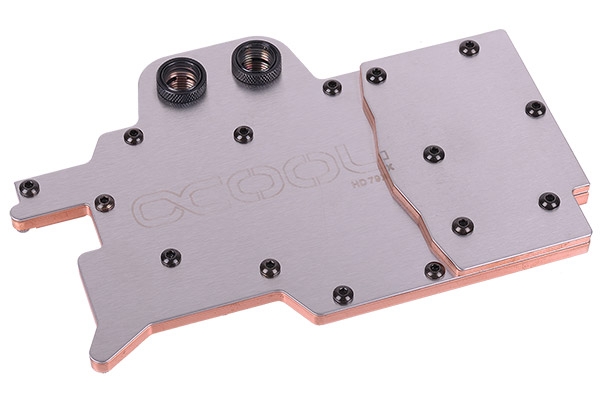

лучший водоблок в плане эффективности watercool heatkiller
в плане цены альфакул по моему, они такие зеркальные и очень тонкие, но врм не омывается водой. самое практичное решение найти 7970 на плате 7950 и взять водоблок ватеркул для нее-модификация для 7950 омывается водой. такие карты делали поверколор, все еще плевались что они хоть и дешевые нр врм у них не охлаждался в стоке пластиной, просто голый был. можно было их задешево взять и к ним еще этот самый дешевый водоблок-бомба. в плане внешнего вида они мне больше всех понравились своей зеркальностью, но такие видеокарты тогда не нашел в продаже-биткоин тогда подрос, скупили все))

альфакул я имел ввиду, вспомнил
вот для рефа 7970
http://www.performance-pcs.com/catalog/ ... s_id=34519
и бэкплейт к нему
http://www.performance-pcs.com/catalog/ ... s_id=36087
а этот для платы 7950, врм омывается водой
http://www.performance-pcs.com/catalog/ ... s_id=36088
и бэк к нему
http://www.performance-pcs.com/catalog/ ... s_id=36089
зеркальные, выглядят фантастически

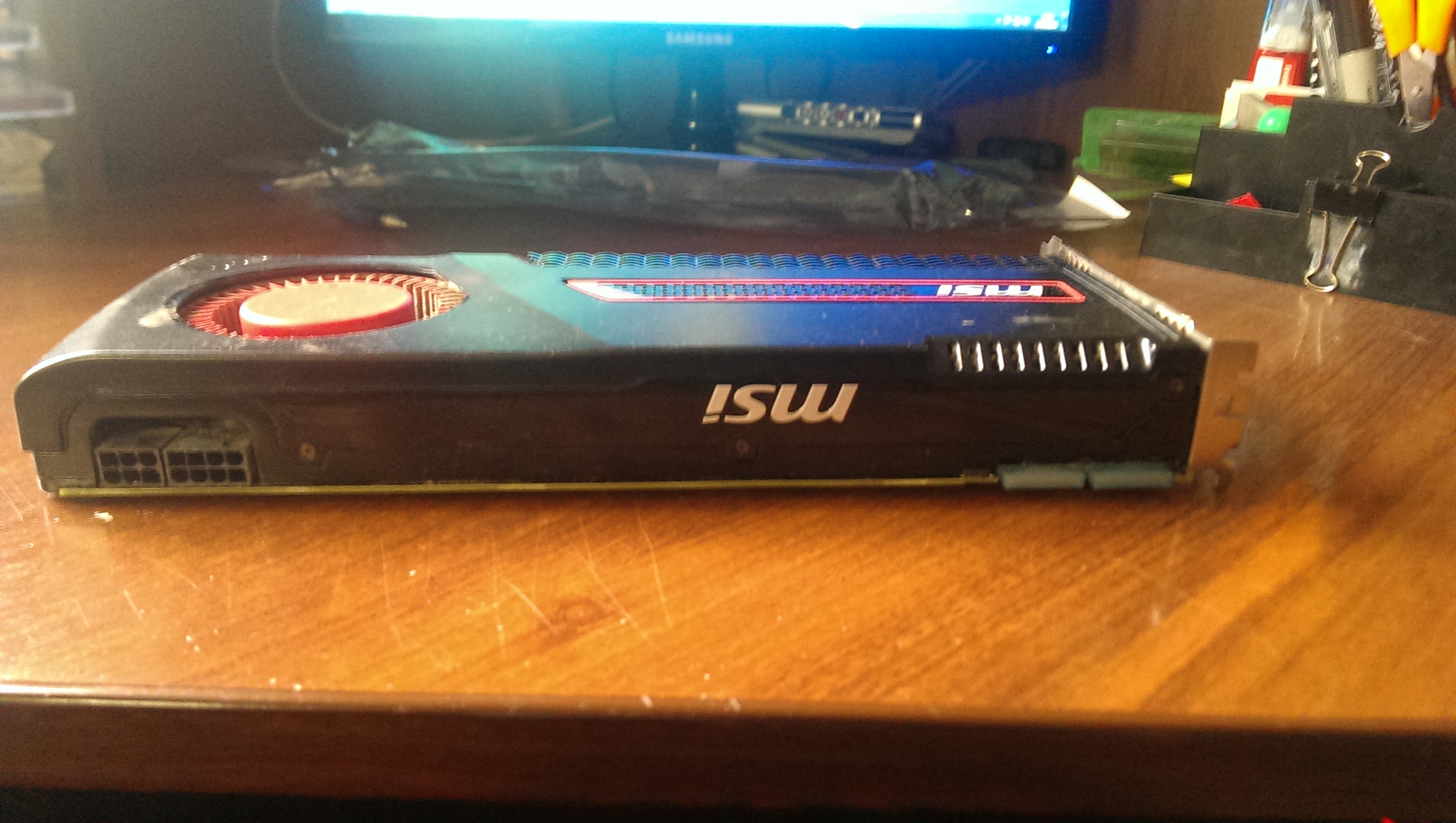

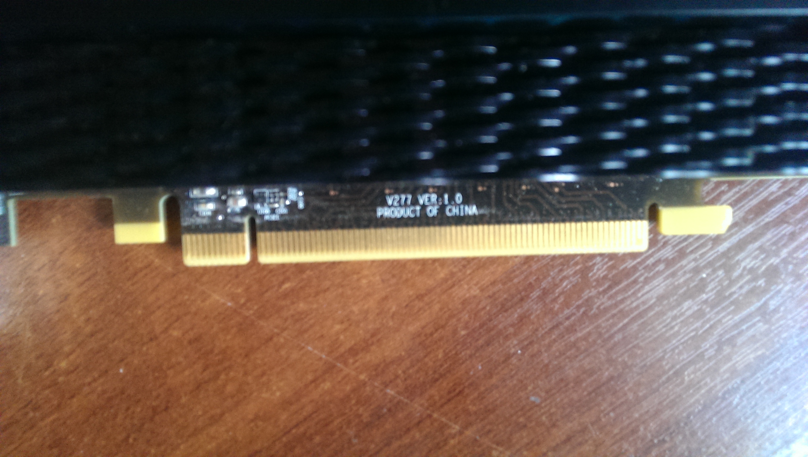

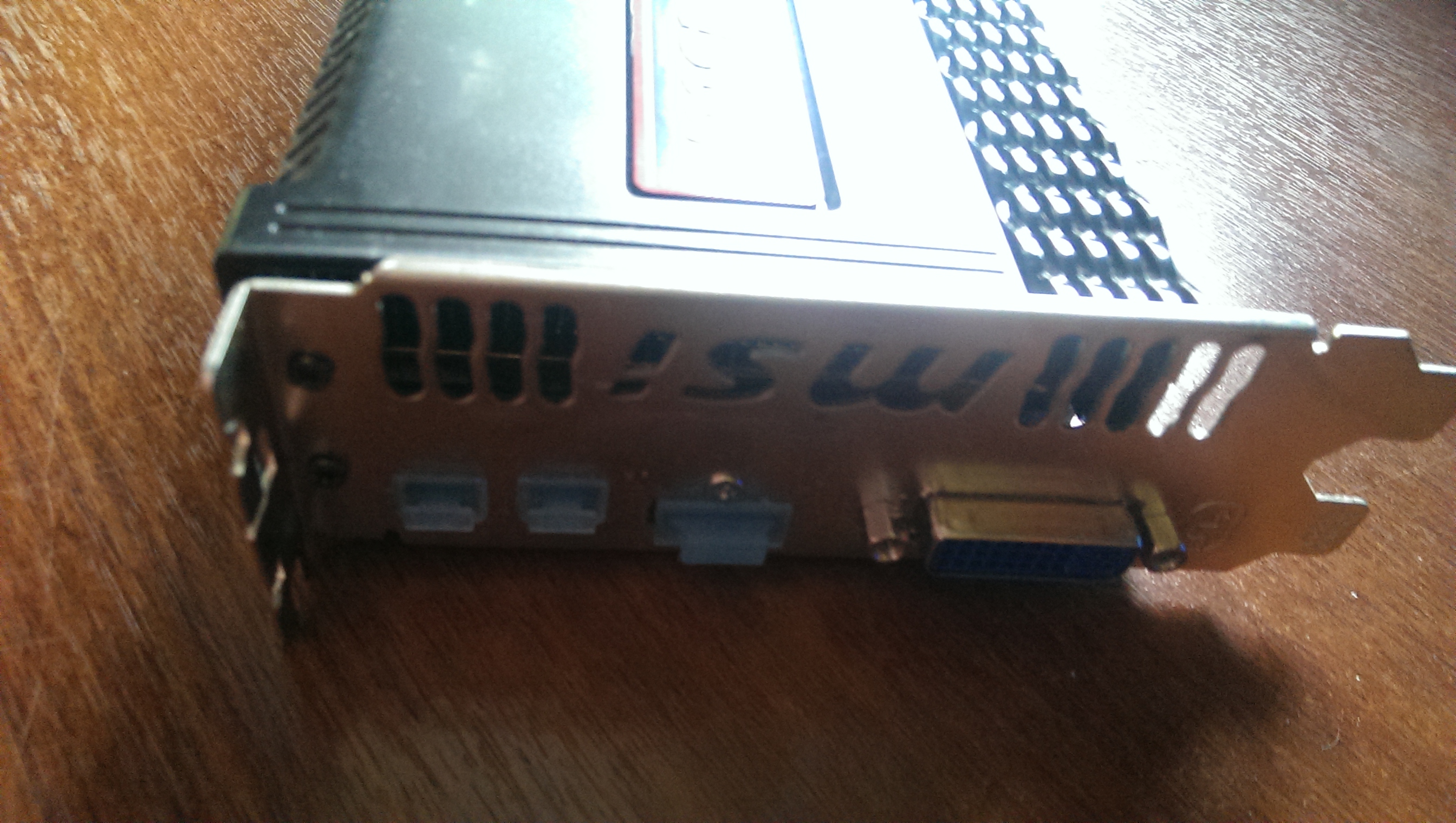

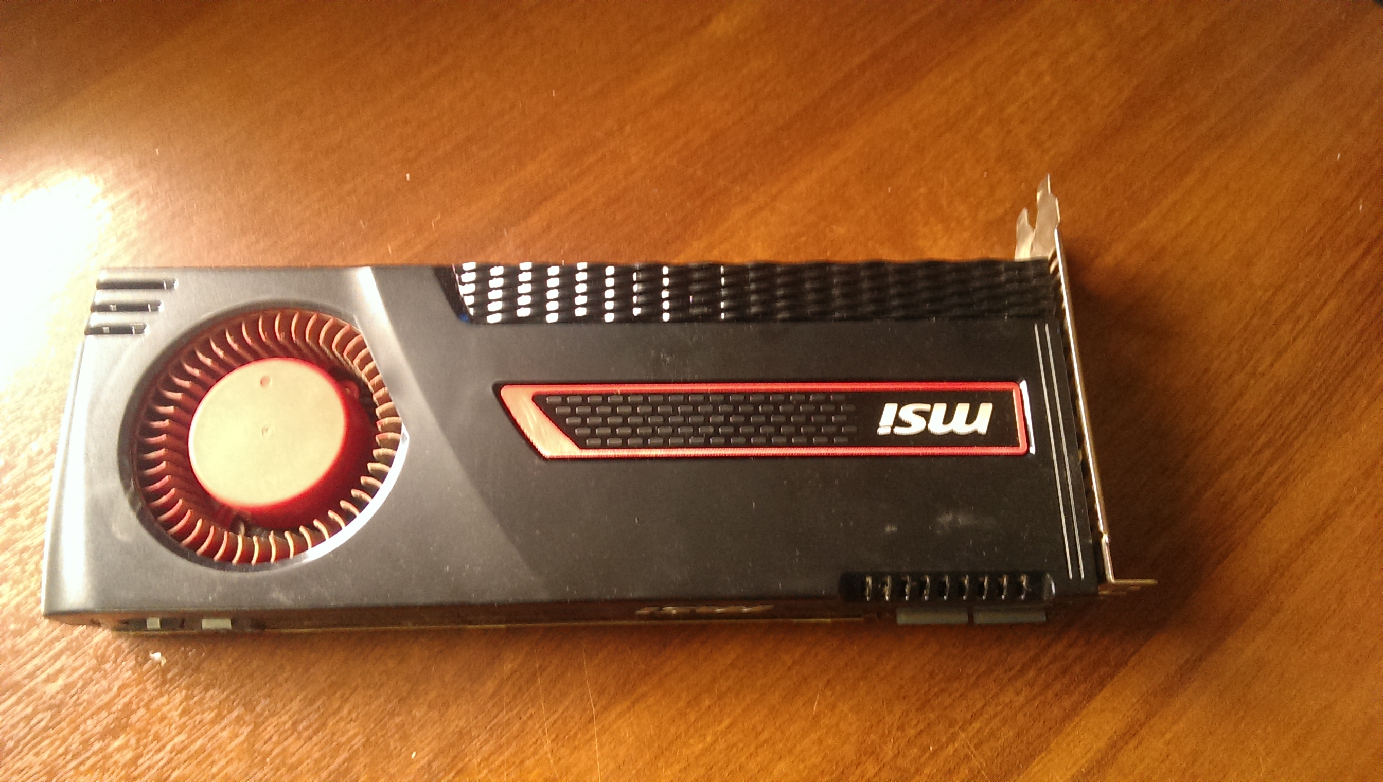

Имеется вот такая видеокарта. MSI Radeon HD 7970 Требуется подобрать к ней хороший водоблок. Что посоветуете? Предпочтительнее всего наверное heatkiller gpu-x3 79x0. Подойдёт ли он для конкретно этой модели видеокарты?
P.S.: прошу прощения за качество фотографий.
Готов купить с рук за умеренную цену.

ZPro да это референс
Отталкиваттся в выборе лучше от срочности и наличия в москве. Погляди в оверхарде от ек и ватеркул
Самый дешевый вариант я выше написал

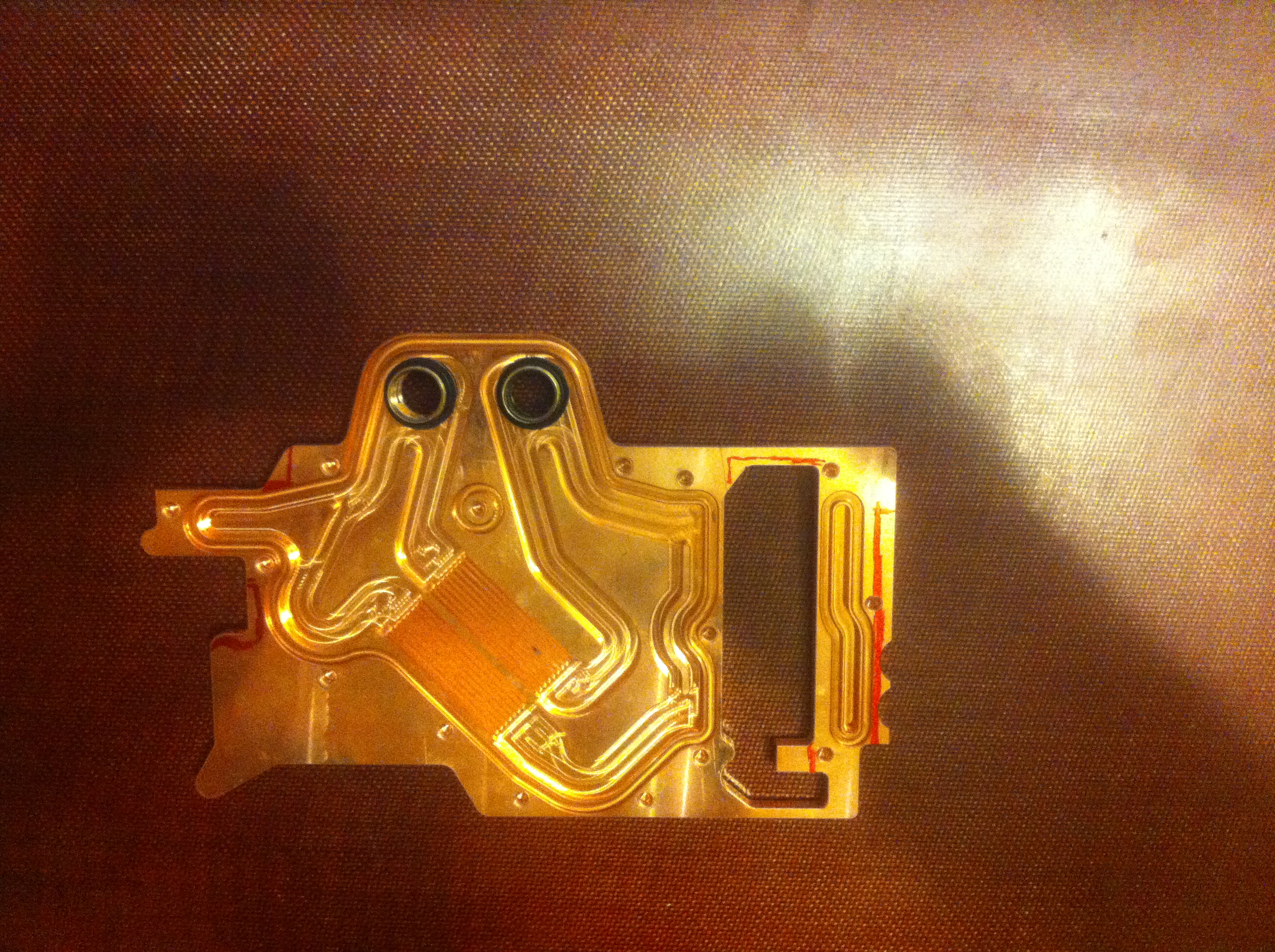

Шуня писал(а):
Господа! Разве нет решения с Sapphire 11196-19-20Gl от ЕК или еще кого?
Отвечу сам себе - решение есть - Alphacool NexXxoS ATXP ATI 7970/50 Серия V2
ну и прямые руки и напильник, паяльник...;)
ЗЫ. заказываю вторую :)
