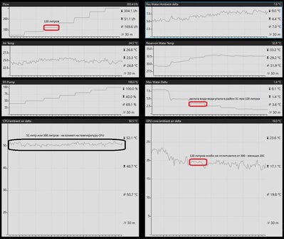

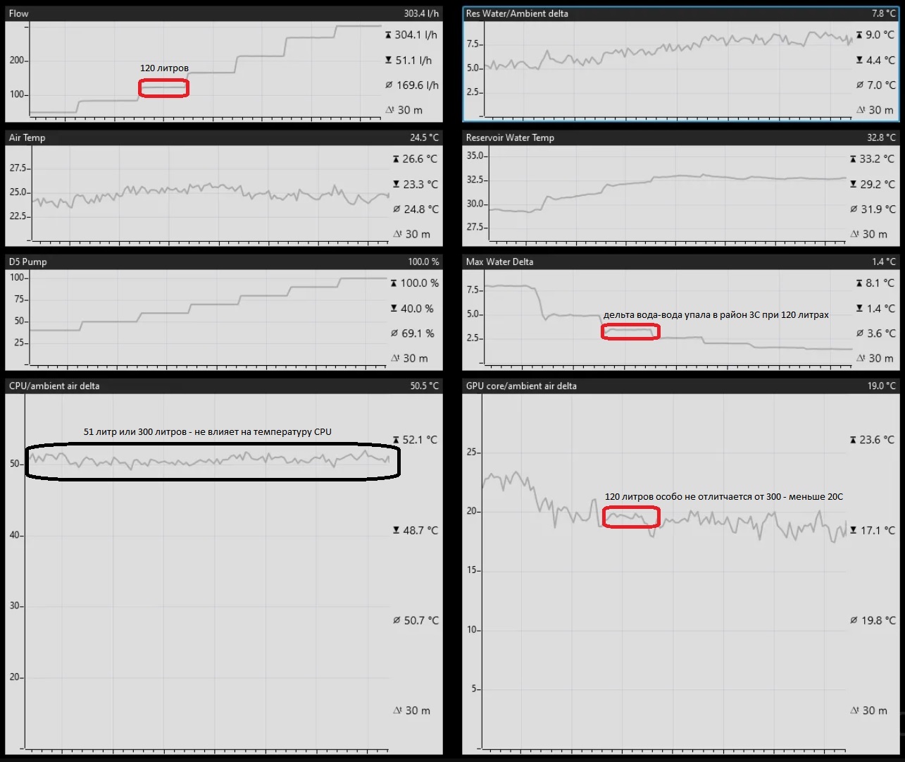

Delta8C_500W1.jpg [ 220.7 КБ | Просмотров: 1958 ]

sanctus писал(а):
Но понятно, что надо от оборотов смотреть, а не %PWM.
Для нас на поток надо смотреть, в этом основной косяк автора статьи.
sanctus писал(а):
Почти уверен, что на 120 л\ч будет чуть хуже, чем на максимуму, но не критично. А ниже 80 будет совсем плохо, скорее всего.
Температура второго водоблока будет хуже на возросшую дельту вода-вода - она растет с уменьшением потока.
На 80 не надо, стартуй с 90 литров, запустишь, надо подождать пока всё устаканется(температура воды перестала расти).
Далее, на остальных потоках можно по 10 минут тесты гонять.
Если реально будет 750W(даже не верится в 750 :) ), то при 90 литрах, дельта вода-вода будет 7.2С.
При 120 литрах дельта вода-вода будет 5.3С.
170 литров - 3.8С
215 литров - 3С.
283 - 2.2С
Соответственно на эту дельту второй компонент и будет теплее, первый в пропорции мощности 300 vs 450.
На 120 литрах, второй блок будет теплее на 2.3С ( 5.3 - 3 ) в сравнении со 215 литрами.
Первый теплее в районе 1С.
120 vs 283 = 3.1C - помпа на максималках на 3.1С второй водоблок теплее.
Вот настолько хуже в сравнении с 120 литрами.
Температура воды после радиаторов будет одинакова для всех потоков (+ - ) так как мощность мы отводим одну и ту же, и не меняем
обороты вентилей в тестах.
Так в теории, и так на практике с соответствующим подходам к тестам на xtremerigs в лабораторных условиях.
Тут у нас тесты на коленке, посмотрим на результаты, надеюсь корпус продувается и не внесёт свою лепту(не растет температура в корпусе).
Если есть датчик температуры в корпусе - его тоже вывести в aquasuite.
Очень неплохо проверить калибровку датчиков температуры, которые будут вычислять дельту воды.
Посмотреть можно тут, на выключенной помпе показания должны быть одинаковыми.
Aquaero - контроллер управления воздушных и водяных СО от компании Aquacomputers #17888196
Также можно с помощью ноута подключится к 6LT, чтобы проверить(можно погонять немного помпу, чтобы воду смешать, - это на выключенном оборудовании).
Последний раз редактировалось Breslavets 03.02.2023 17:55, всего редактировалось 2 раз(а).

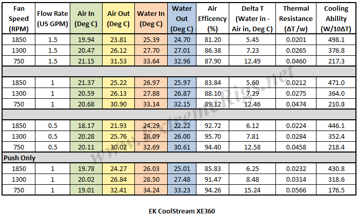

https://www.xtremerigs.net/2015/02/11/radiator-round-2015/all/1/
EK XE 360, Thermal tests
XE-Thermal-Data-Table.png [ 47.48 КБ | Просмотров: 1829 ]
Смотрим вторую строчку в таблице для каждого потока - 1300RPM.
1.5 GPM(340 литров), 1300RPM
дельта воды:
27.7 - 27.01 = 0.69C
расчёт отводимой мощности:
340/3600 * 4187 * 0.69 = 272.7W
Какая будет дельта воды, если этот радиатор воткнуть в систему, отдающую 750W и потоках 1.5, 1, 0.5 GPM?
1.5GPM(340 литров)
340/3600 * 4187 * X = 750
X= 750*3600/4187*340 = 1.89C
1GPM (227 литров)
X= 750*3600/4187*227 = 2.8С
0.5GPM (113 литров)
X= 750*3600/4187*113 = 5.7С
Delta T = 7.23С (1300RPM) : вход воды - воздух - грубо говоря нагрев воды в контуре на входе в радиатор относительно воздуха в комнате(точнее входного воздуха).
Этот показатель определяет эффективность радиатора на определенном потоке и обдуве, и только он .
Thermal resistance (Тепловое сопротивление, удельная величина определения эффективности радиатора)
Delta T / на отводимую мощность
7.23 / 272.7= 0.0265 - совпадает со значением в таблице, чтобы было понятно
как рассчитывать тепловое сопротивление.
272.7W - рассчитали выше мощность на дельте воды 0.69C, 1.5 GPM(340 литров), 1300RPM.
Зная тепловое сопротивление, мы можем рассчитать дельту вода-воздух(нагрев воды в системе) для любой мощности, отводимой
СВО с таким радиатором.
А также рассчитать мощность, которая будет отводится при определенной дельте вода-воздух.
Например, какую мощность будет отводить этот радиатор, при нагреве воды на 10С? (при повышении температуры
воды на 10С в сравнении с воздухом) ( 1.5 GPM(340 литров), 1300RPM )
10C/x = 0.0265
x= 10/0.0265 = 377W - последняя колонка в таблице(Cooling Ability W/10дельтаТ) - при нагреве воды на 10С будет отводится 377W.
Ну или по другому, при отведении 377W температура воды повысится на 10С.
Другой вопрос - какая будет дельта температуры вода-воздух(насколько нагреется вода),
при 750W в системе с одним таким радиатором?
(1.5 GPM(340 литров), 1300RPM )
x/750= 0.0265
x= 750 * 0.0265 = 19.8C - вода нагреется почти 20С
Явно одного 360 рада, даже такого эффективного как EK XE 360 для 750W маловато при 1300RPM на вентилях.
Далее высчитывать тепловое сопротивление не буду(возьму из таблицы), а просто приведу вычисление дельты вода-воздух
для потоков 1 и 0.5 GPM на 1300RPM.
1GPM
750*0.0275 = 20.6C
0.5GPM
750*0.0284 = 21.3C
Итого при 1300RPM вода нагревается на 19.8C , 20.6С, 21.3С - потоки 1.5, 1, 0.5GPM.
Если сравнивать 1 и 0.5GPM - разница 0.8С.
Увеличиваем обороты вертушек - 1850RPM:
1.5GPM
750*0.0201= 15C
1GPM
750* 0.0212 = 15.9C
0.5GPM
750*0.0224 = 16.8C
Итого, при 1850RPM вода нагревается на 15C , 15.9C, 16.8C - потоки 1.5, 1, 0.5GPM.
Если сравнивать 1 и 0.5GPM - разница 0.9С.
Но дельта воды при 750W и 0.5GPM(113 литров) будет 5.7С - что приведет к неравномерности температуры по водоблокам, насколько оно кому приемлемо - каждый решает сам, но такая дельта вода-вода будет независимо от
количества радиаторов в системе и независимо от оборотов вентилей на радах при таком потоке и 750W.
Поэтому по дельте воды при постоянном потоке и постоянной мощности, невозможно регулировать температуру
воды, - под такой нагрузкой дельта вода-вода будет постоянной.
Добавляй-не добавляй оборотов вентилей, дельта воды НЕ поменяется.
Можно даже радиаторов добавить - температура воды снизится, а дельта вода-вода на 750W и
фиксированном потоке останется прежней.
При добавлении оборотов пропеллеров, температура воды упадет, а дельта вода-вода останется прежней.
Можно конечно включать определенные обороты на определенной мощности(дельте воды) и не обращать
внимание на температуру воды, но это так себе решение(причин может быть много, а вдруг начнет расти температура воды?).
Дельта вода-вода 5.7C на 0.5GPM (113 литров) при 750W - кажется много, но при 227 литрах дельта будет 2.8С.
Т.е. на 0.5GPM в сравнении с 1GPM неравномерность в контуре будет отличаться на 2.9С,
ну будет видеокарта на пару-тройку градусов горячее 0.5 vs 1GPM.
Хотя и это не факт - большая дельта воды на меньшем потоке - меньшая температура на выходе радиатора,
по сравнению с большим потоком.
Температура Radiator OUT на 1.5GPM будет выше Radiator OUT на 0.5GPM.
Т.е. на первый водоблок при 0.5GPM подается более холодная вода (около 2-3С холоднее) по сравнении с 1.5GPM, и неравномерности особой
быть не должно между водоблоками - ибо после водоблоков в нашем примере температура отличается менее чем на 1С.
Собственно мне и большее значение не критично(45 или 50с на видяхе).
Тем не менее видим, что увеличение потока приводит к улучшению отвода мощности, но не столь значительному.
Особенно если смотреть на температуры и это не вопрос дельты вода-вода, а цифры по нагреву
воды к воздуху на входе радиатора(выше приведены примеры - это меньше 1С для 0.5 vs 1 GPM).
Таким образом, зная показания на конкретном потреблении, можно спокойно рассчитать какое оно будет при другом,
более мощном железе.
В статье на xtremerigs используется нагрузка 300W, реально, по дельте воды в большинстве примеров отводится около 270W,
но мы с легкостью подсчитали, каковы будут показатели на других нагрузках.
Или какая будет мощность при определённом повышении температуры воды.
Или рассчитали, какая будет дельта воды при определенном потоке, оборотах вентилей и мощности системы.
В целом эффективность радиатора(температура воды к воздуху), определяется обдувом, свойствами(качеством) самого радиатора
и в гораздо меньшей степени величиной потока.
