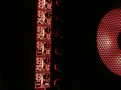

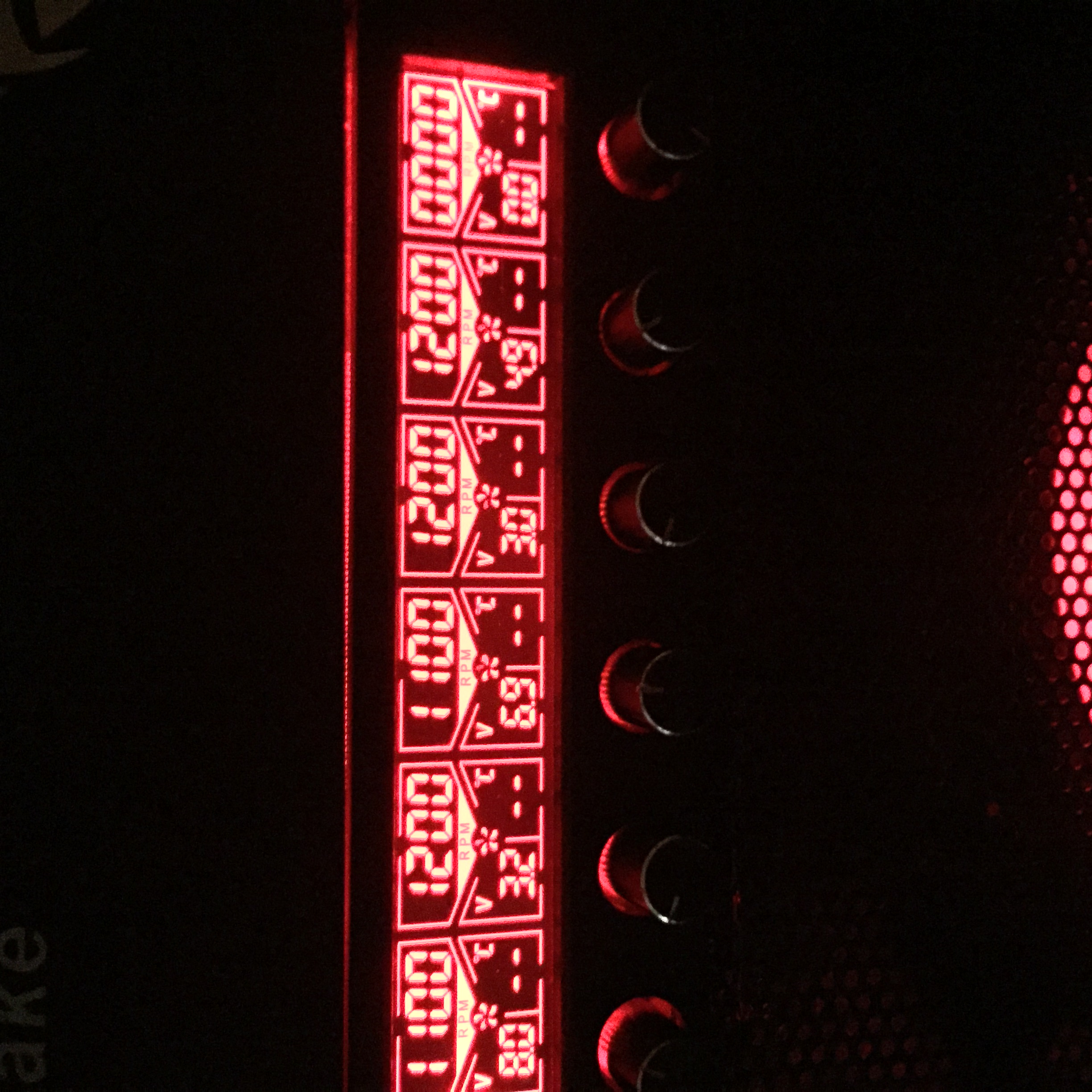

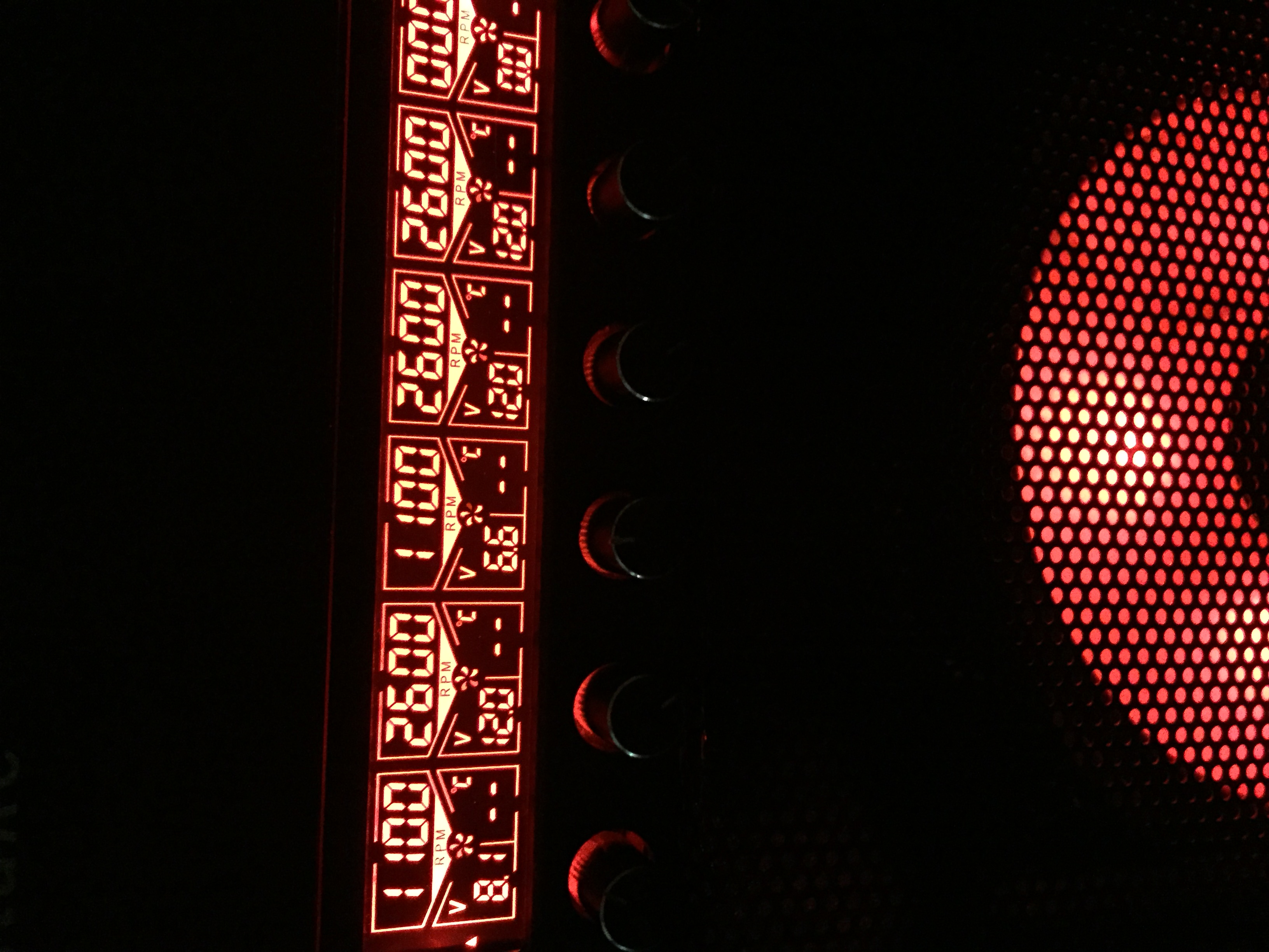

все что осталось не понятным почему у тебя старт на 3v 600 а у меня 1200 и почему у тебя макс 2300 а у меня 2600...по всей видимости все таки разница в модельном ряде присутвует....по графику получается что у твоих корсаров самые низкие показатели статики.Но тогда бы они не прошли все проверки если бы был прогон в давлении указанном производителем.
IMG_1131.JPG [ 1.02 МБ | Просмотров: 843 ]
IMG_1133.JPG [ 1.15 МБ | Просмотров: 843 ]
А где такой карлсон на 2600об/мин. на официальном сайте компании(чегось не найду)..: https://www.corsair.com/us/en/Categorie ... oling_Fans
p.s. Корсары - сасамба во всём диапазоне скоростей... :haha:
Начну с того, что использовался контроллер aquaero 6 lt от aquacomputer, в отличии от обычных (назовем так), он более точен (до десятых) и имеет больший спектр тонких настроек. Так же контроллер не дает подавать напряжение на вентилятор более 12V (видимо заложено с завода для подстраховки от перенапруги), при чем на разных вертушках показатель максимума вариативен от 11,7V до 11,9V... почему я и попросил проверить обороты на 12V (лучше 11,8V).
Видимо ваш контроллер не позволяет занижать напругу ниже определенного значения. Посмотрел фотки... у вас вообще интересно, одинаковая скорость 1100-1200 об/мин, а напруга скачет от 3,0V до 8,0V... надо разбираться почему так, но что-то мне подсказывает, что это скрытые нюансы работы именно вашего реобаса.
Написал выше, из-за максимальной напруги... у Корсаров - это 13+V, контроллер от AQ выше 12V не позволяет.
