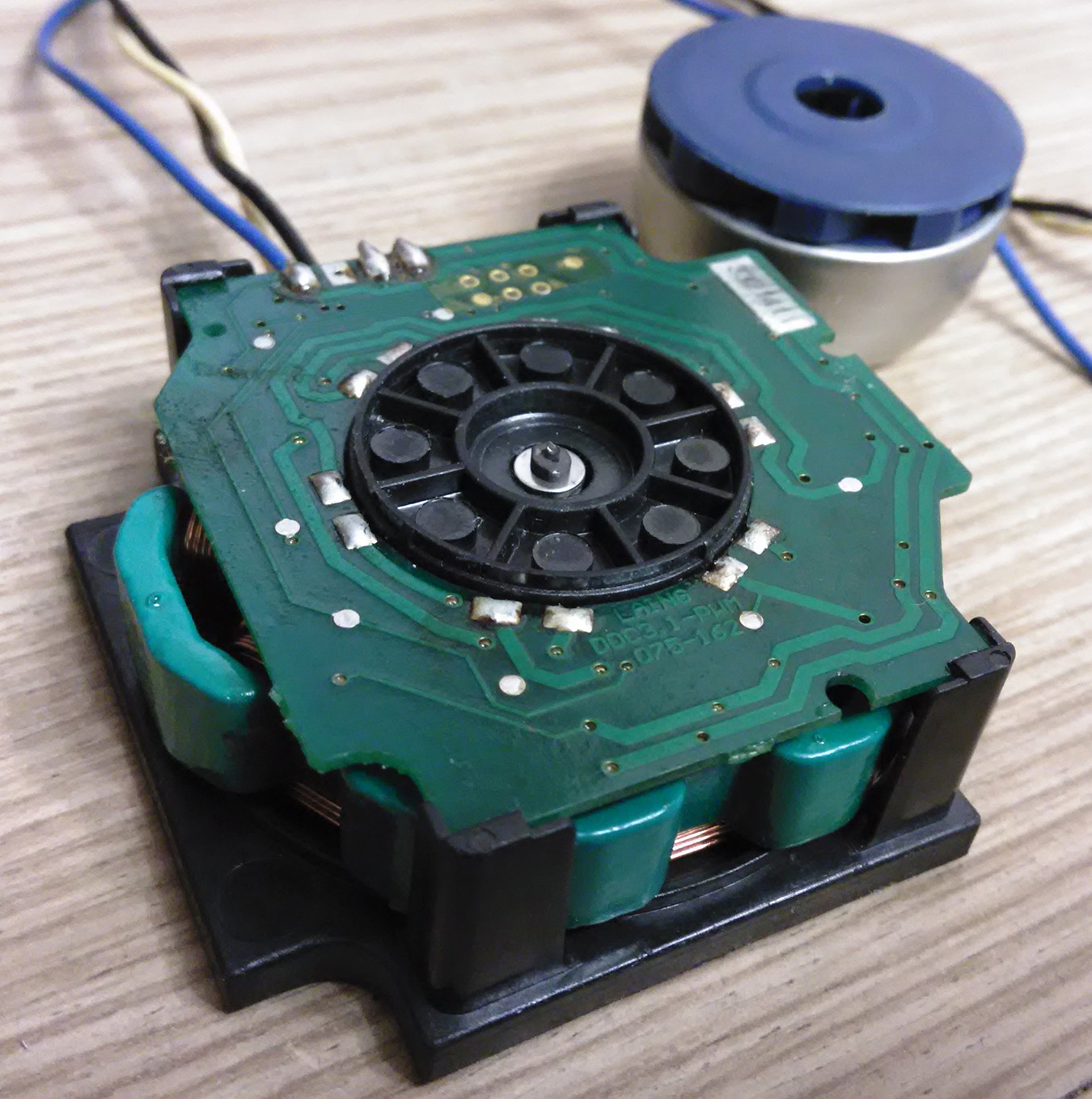

Есть у меня помпа Swiftech ddc3.2 которая пропахала четыре с половиной года, безропотно гоняя водичку по полусамопальному контуру. а сегодя утром обнаружил что она не работает. Я её быстренько извлёк и разобрал (первый раз за четыре с половиной года) чтобы определить,что же с ней не так и не обнаружив ничего подозрительного собрал назад. Собрал тестовый стенд из помпы и расширительного бачка, запитал от 12вольт и она прекрасно заработала, в бачке ураган. Секунд через десать-пятнадцать она стала как-то не так шуметь а чуть позже я заметил что помпа ледит в луже воды... :bandhead: Недоконца протянул болты и вода попала внутрь, залив всю электронику. после просушки помпа больше не стартует, 3 раза пытается раскрутиться потом передышка потом снова 3 раза и т.д. и ещё от помпы слегка попахивает горелым.
Как то раз два или три года назад на ebay натыкался на альтернативную плату электроники для DDC и аналогов. может кот знает, продается ли где нибудь сейчас такое? Очень хочется воскресить старушку, ведь с механикой у неё всё в порядке.

Ruman: www.diyinhk.com
Регистрация: 21.09.2008
Откуда: Челябинск
Church Вот оно! то что нужно, огромоне спасибо!
нашёл там две интересные платки
1 http://www.diyinhk.com/shop/ddc-pump/41 ... cp355.html
2 http://www.diyinhk.com/shop/ddc-pump/12 ... cp350.html
первый вроде хорош, должен нормально подойти, но цена почти 25$... дороговастенько.
второй-дёшевый, простой и без изысков, но подойдёт ли он к моей помпе? контрукция статора на видео не такая как у моей помпы.
может кто-нибудь, кто уже опробовал эти платы и может поделиться впечатлениями?

Ruman Я купил ту что 25 баксов стоит плата. поставил на глючащую ДДЦ. Она начла глючить по другому, а чип перегревается и отрубает помпу. ХЗ то ли я накосячил то ли брак, вроде все делал по видео инструкции, надо будет еще посидеть помозговать. У меня точно така же плата у старой ддц была.
