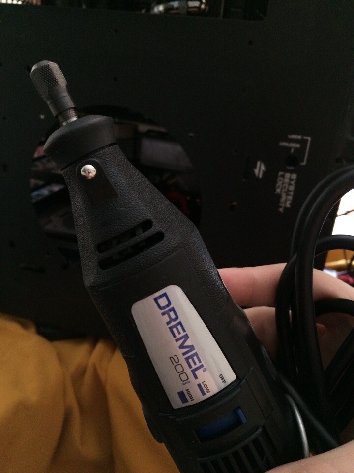

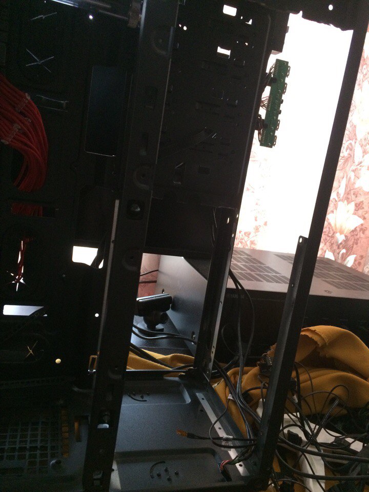

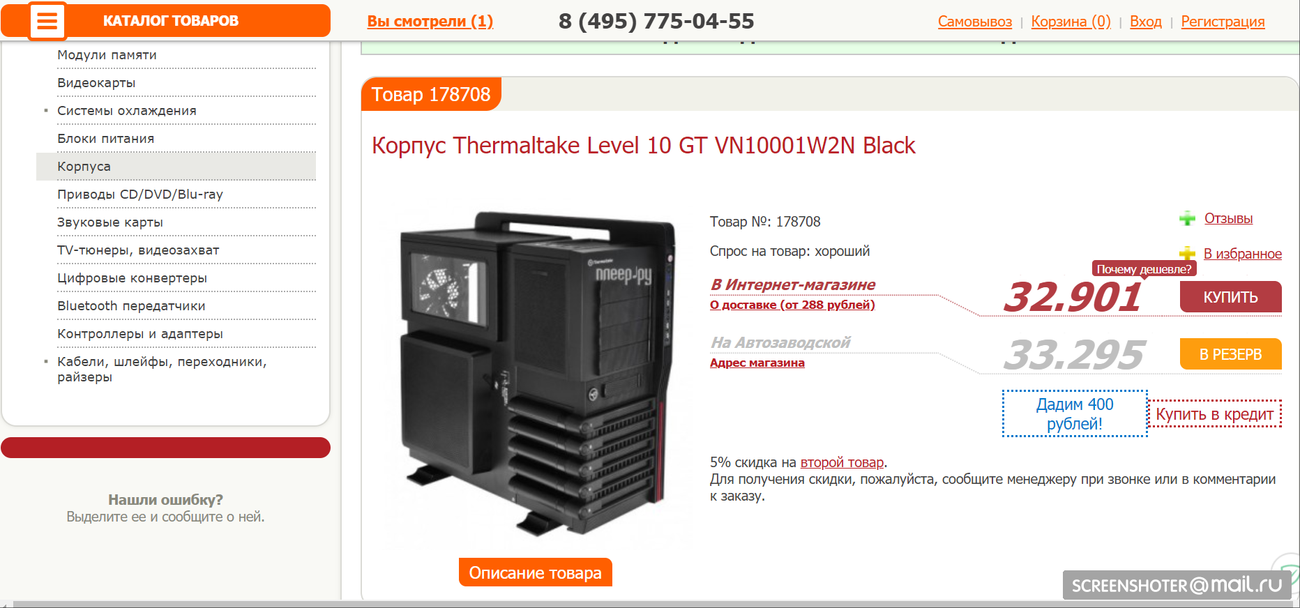

да придется снимать все ...я уже сверлил с мамкой внутри(передние листы высверливал ) простынью закрыл вроде все выполисосил)))седня завтра демонтаж сделаю пройдусь еще раз пылесосом по матери на всякий провсякий))седня закупился плексигласом и дремелем, на днях, начну модить корпус ,буду делать прозрачное все. Листа 1м на 1.5 всяко хватит.загрузил картинку как выглядит сб ...цена какая то ненормальная он 15-16 стоил всегда.У него есть под радик сверху но нету под радик спереди на 360, есть на 240...в общем не устроило буду выпиливать.

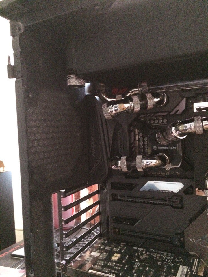

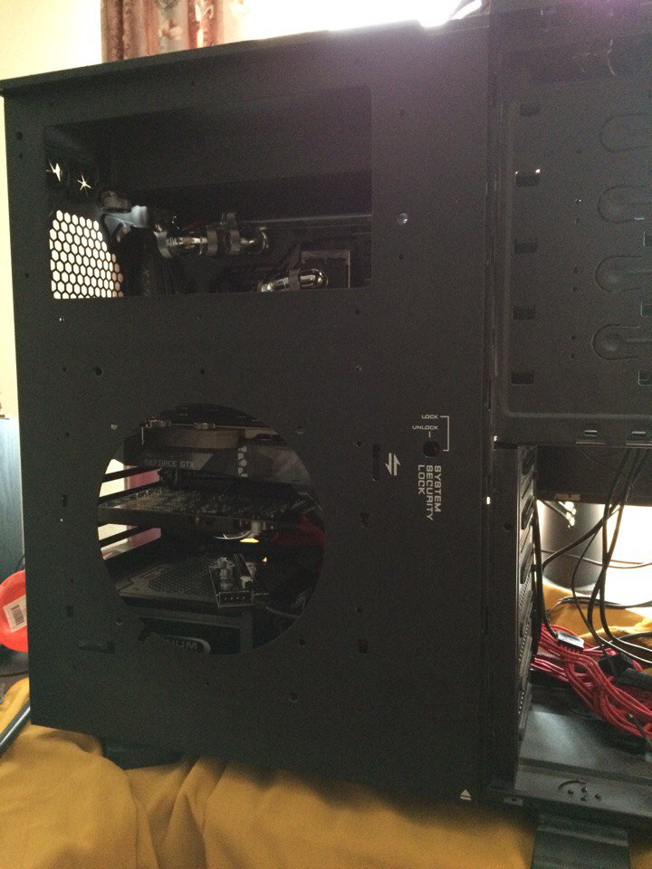

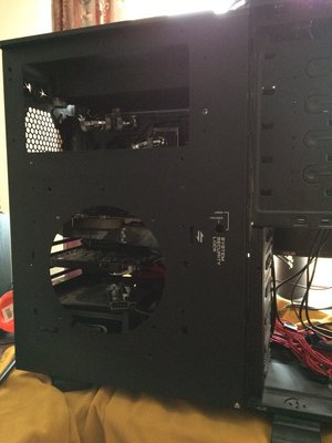

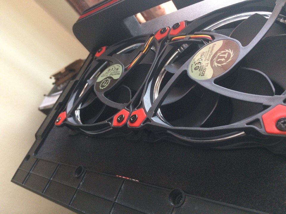

випил под радик готов благо вышел в коридор ,,вонища от дремеля(от резака как от болгарки запах) жосткая и опилок просто тьма ....сейчас вообще не представляю, каким бы образом я бы это все делал в мамкой в корпусе...мне даже провода от юсб мешали родные не сьемные!!!!!установил пылевые фильтры в пару мест перекур устроил однако!)завтра за плекигласом схожу продолжу однако!
Добавлено спустя 2 часа 30 минут 53 секунды:
хочу сверху кожуха вставить боковую вставку от передней двери корпуса,там есть пылевой фильтр на защелке очень удобный ,думаю что бы добру не пропадать вставить сверху lдвух 120 мм кулеров. и еще туда помещается крутой 220мм кулер ...назрел вопрос если еще один кулер от ноктуа воткнуть сверху двух 122м(ибо он будет крепиться не на корпусе ,а на снятом боковом кожухе который на родной крепеж по диаметру закрепиться уже ,на верхний от корпуса) или от термалтейк передний вентилятор 10 см тоненький воткнуть тоже 220мм ,для увеличения воздушного потока?так как у меня есть реобас я смогу регулировать вращение вентиляторов по желанию вплоть до нуля ,для устранения возможных шумов...Также пылевой фильтр стоит на радиаторе,итого с двух сторон будут фильтры.Кто так делал профит будет ?как думаете?тут уже реально можно будет понять от чего пользы больше больше будет, на вдув или выдув :D

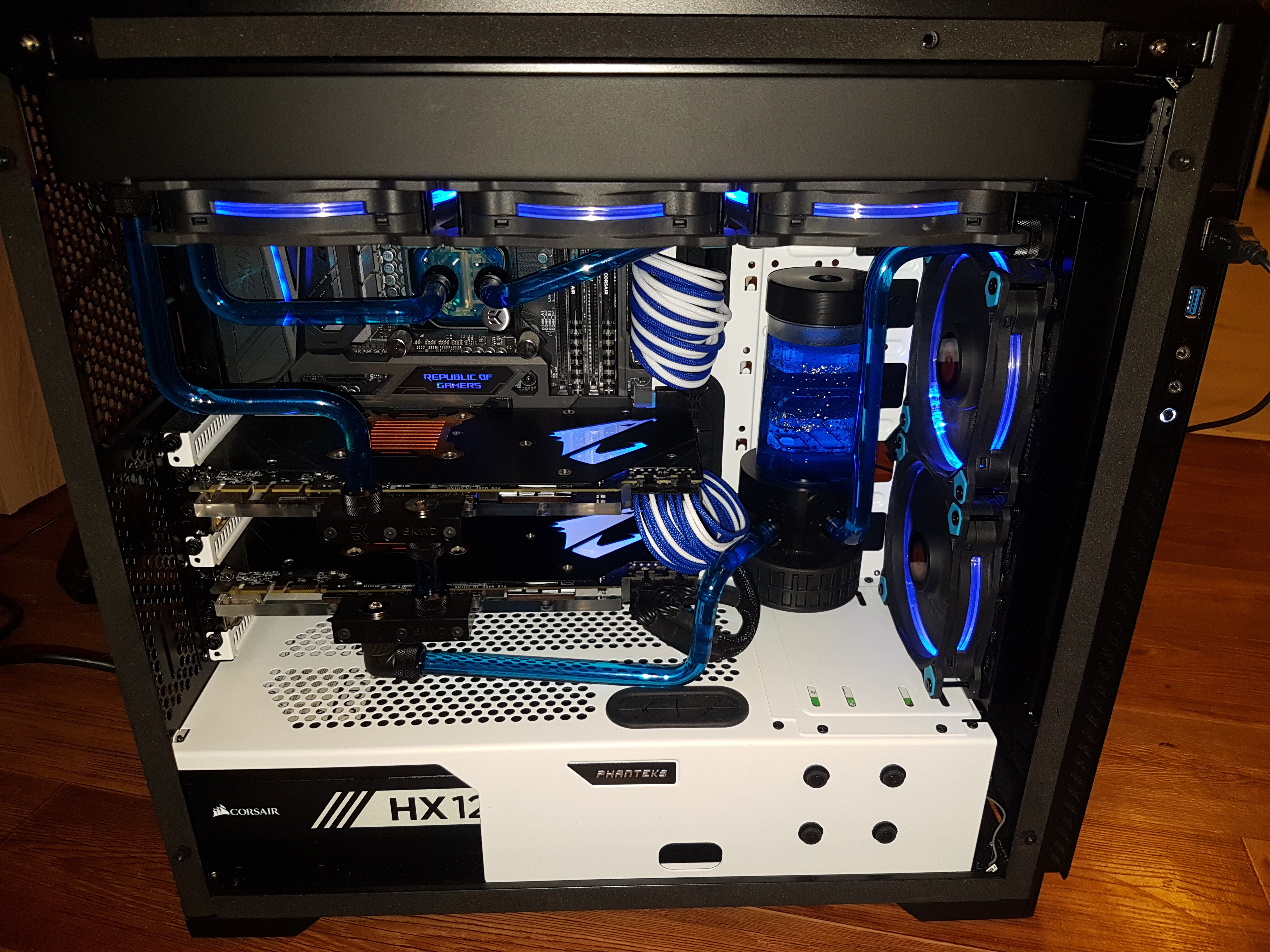

Вот моя водяночка))
20180112_212415.jpg [ 4.38 МБ | Просмотров: 422 ]
i7-7700K 4.7Ghz, Custom WaterCooling(EKWB), Corsair DDR4 32GB 3200mhz, Asus ROG Maximus ix CODE, SLI - AORUS 1080Ti Xtreme Edition, Corsair HX1200

Max777 писал(а):
Вот моя водяночка))
Хороша) Не знаю как по эффективности (т.к. не шарю), но выглядит красиво!
Мне тоже предстоит.. Правда будет немного проще - будет всего одна видеокарта.
Все таки получается еквб блоки на аорус совместимы с родным бекплейтом? Просто на сайте еквб пишут обратное.
Я вот думаю первую кастомку делать на шлангах или трубках? Нутро подсказывает что шланги проще
