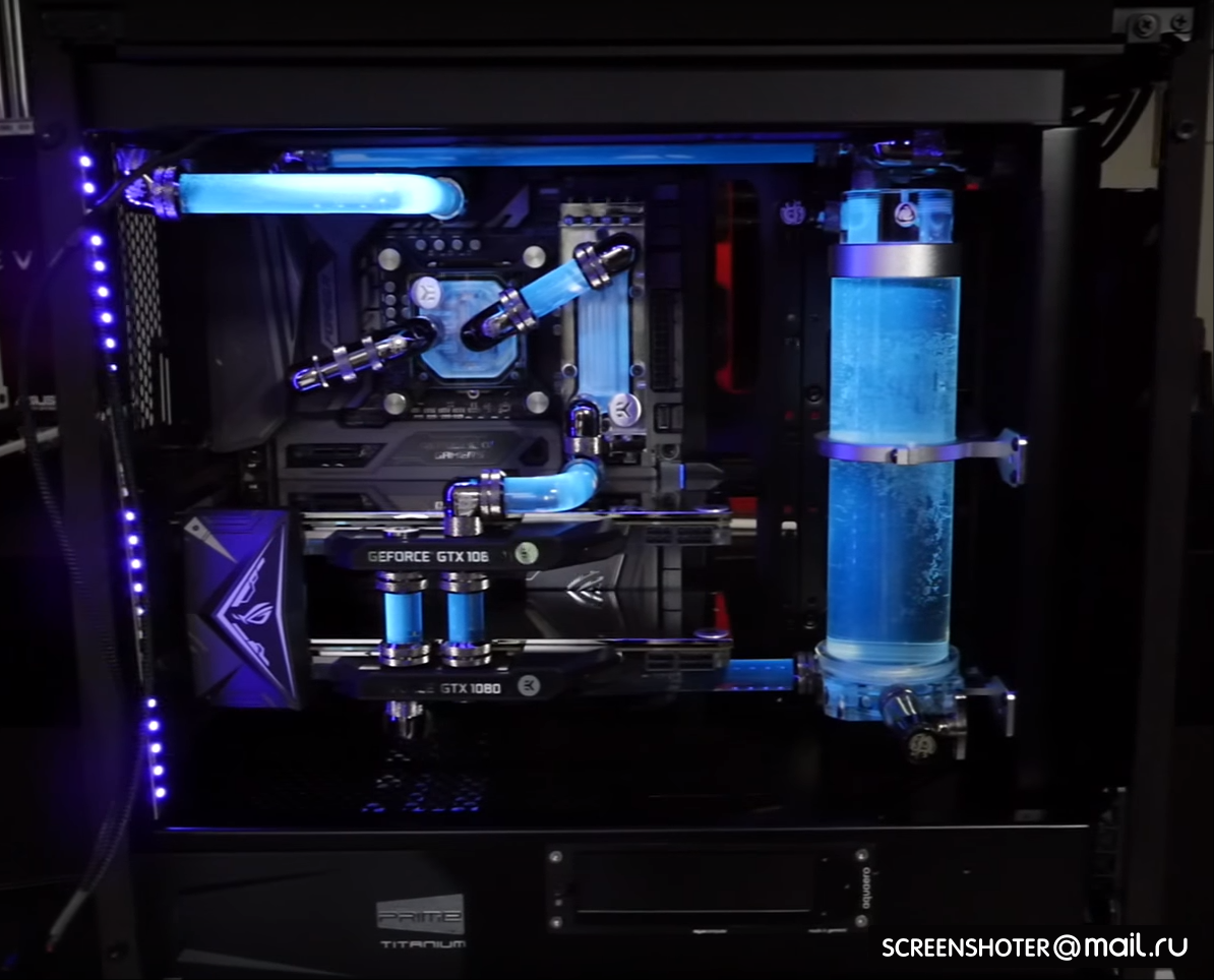

kayrosbs писал(а):
:mad2:
если так соединить:
Цитата:
в карты же намного меньше жидкости пойдёт, или я не прав?
это я показал как надо подключать ,нет ты не прав, так как жидкость идет снизу наверх и она идет сразу в двух направлениях!это дает гораздо больший эффект.
У параллельного подключения ватеров есть как минусы, так и плюсы. Каждый сам решает, что ему выгодней: снижение расхода через ватеры видях почти вдвое и увеличение общего расхода или повышение расхода через ватеры видях при общем его снижении в остальном контуре.
Регистрация: 09.10.2006
Не больше 2 градусов.
я думаю самый главный плюс это красивее!!как минимум!
а как же вау эффект?!!еще пару копеек добавит.там вроде 2-7 градусов но это не точно, это я бы сказал очень не дурно ,все зависит от того какой радиатор.
To illustrate this point, let's say two video blocks are connected in series. The first video block is operating at 45°C, while the second is at 47°C. This is disturbing to some users. They want both video blocks at exactly the same temperature, so the blocks are reconnected in parallel. However, due to the pressure decrease of parallel paths and additional restrictions in the loop, both cards may now operate at 48°C."
Source: http://koolance.com/help-video-block-connecting
как по мне, лучше будет один 45 а другой 47, чем оба по 48гр

если слабый насос и больше двух видеокарт, то тут однозначно параллельное соединение
в остальных случаях, только практически можно выяснить что будет лучше
и да, || конечно эстетичнее смотрится, хотя можно одну трубку/шланг заклеить с одной стороны и будет такая же красота:
http://joxi.ru/Y2LDeRh90DQ526.jpg

Это не его контур.
Это Австралицы маклачат >>> https://www.singularitycomputers.com/bu ... lver-tide/
kayrosbs - Junior в СВО-компьютера и контур у него вот такой..:
Water Cooling System Koolance --- Superior Liquid Cooling Solutions.

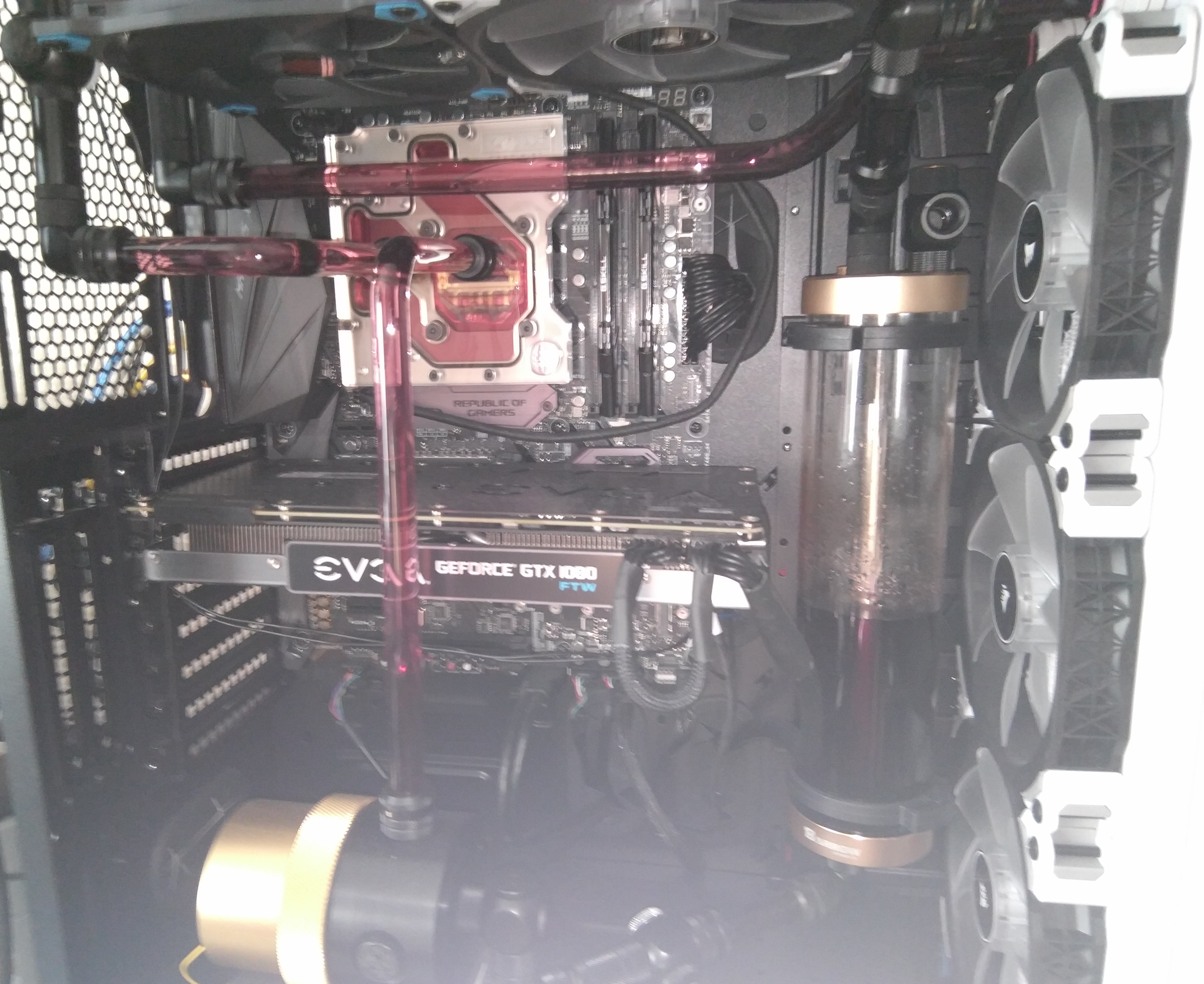

Почему жижа в покоющемся состоянии не стекает из верхнего радиатора в резервуар?

beavis81
А трубка входа ЖиЖи в резервуар закрыта ЖиЖей в резервуаре(панагородят дибильных трубок в резервуарах которые нахрен не нужны, ни одна не нужна - вход и выход в дно резервуара)..?
А резервуар герметично закрыт..?

atlonn
В данном случае филлпорт наверху резервуара открыт, хотя разницы с закрытым нет - жидкость стоит на одном уровне.
Не понял насчёт трубок, если что центральная никелированая это просто держатель, вход и выход ближе к стенке расположены.

beavis81
Вход и выход ЖиЖи в резервуаре должны быть закрыты ЖиЖей...
У вас нижний конец входной трубки в резервуаре не погружён в ЖиЖу иль мне мерещится..?
p.s. качество фото конечно вау

atlonn
Почему они должны быть закрыты жижей, если нет, то что?
Не погружен, от верхнего конца сантиметров 10 до жидкости.

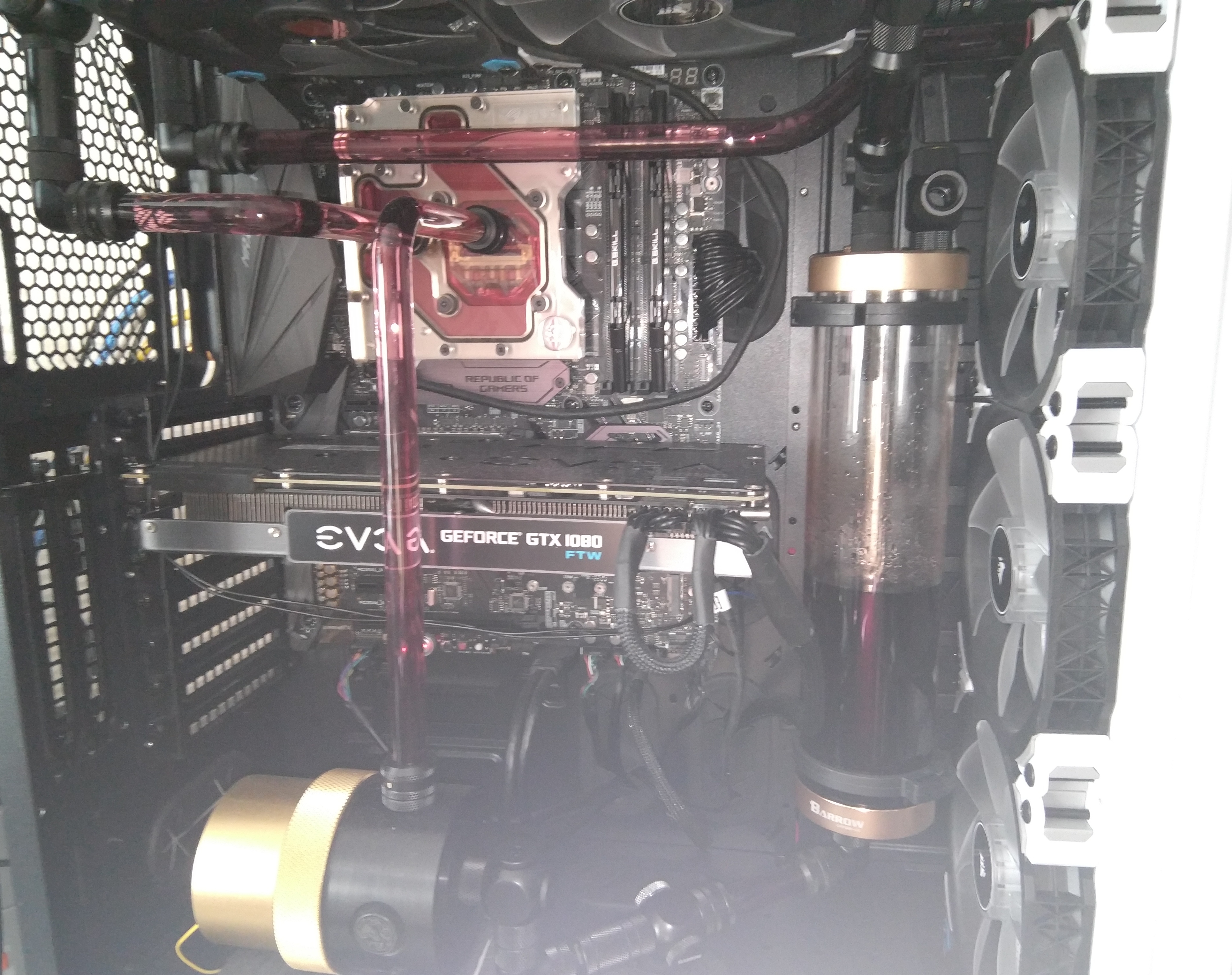

Добавил ещё фото, более качественное.

Нужно уровнять давление в замкнутом контуре, а у вас он разорван в резервуаре...
Но не забывайте, что оставшийся объём пустым в резервуаре будет стремиться заполниться ЖиЖей(а в вашем случае его совсем не много - скажите "спасибо" короткой входной трубке), а по-сему временно, на время прокачки контура советую закрыть резервуар герметично пробкой филпорта...(на всякий пожарный т.с. а то при останове наоса как хлынет) )) и на будущее не забывайте следить за уровнем ЖиЖи в резервуаре который должен быть выше конца "входной" трубки...
Советую заменить эту самую "входную" трубку на более длинную - чтоб её нижний конец был ниже как минимум половины высоты резервуара...
