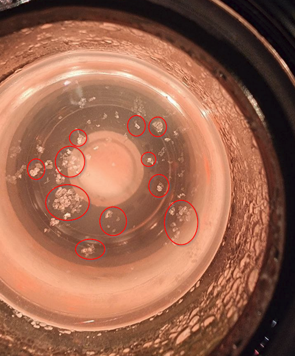

За 1.5 года использования Fusion-X бесцветного появились в резервуаре плавающие фракции какие-то.
Думаю заменить. Какие альтернативы сейчас актуальны? Спасибо.
Раньше каждый год жижу менял. Сейчас курс последнее время на долгоиграющие компоненты в треде.
2022-03-14 07_03_14-Clipboard.png [ 989.64 КБ | Просмотров: 798 ]

Т.е. зачем фильтровать чистое..!? А оценить ту самую чистоту возможно Банальным методом --- в прозрачной таре Всё прекрасно видно..!!!

Thermagent -20°С ЭKO Оригинальным вполне себе...

Bastard0 Хорошая фотка, я сначала подумал, что это Юпитер, снятый с полюса :D
