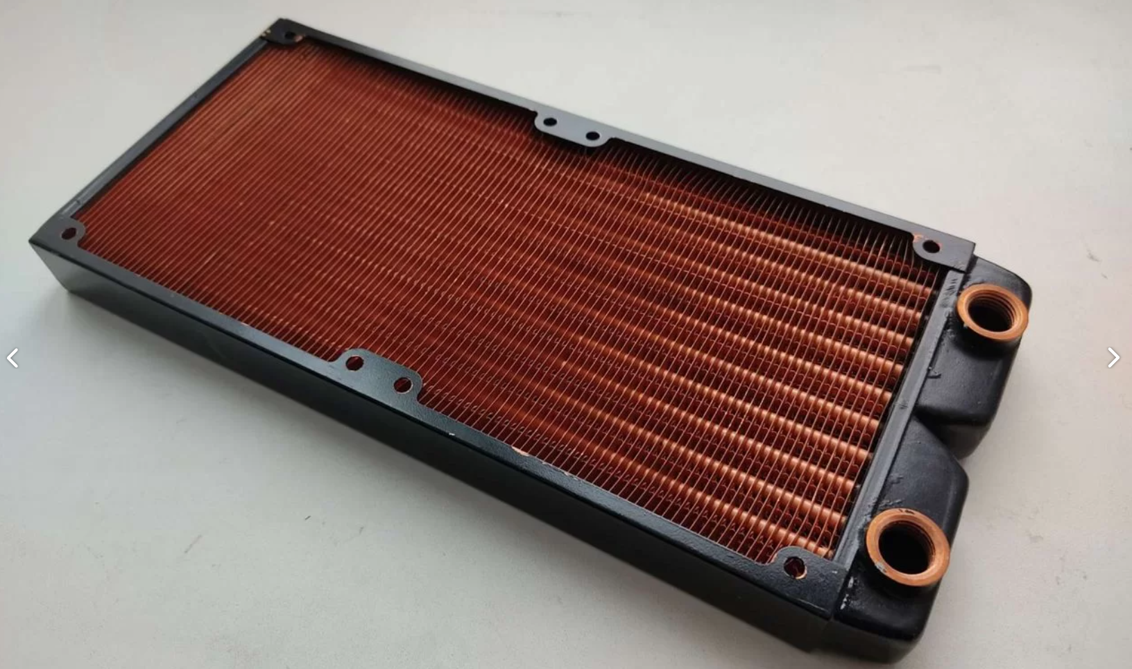

tonygks писал(а):
2700 за медный радиатор после повышения курса это или одна 120 секция или какой-то максимальный ноунейм с алиэкспресс чуть большего размера по старым ценам(и совсем не факт что он медный).
То что он медный - факт. Да китай, но вариантов других не было
CrownA писал(а):
Нифига ты не понимаешь - тебе конкретно говорят, что конкретно будет с твоим контуром
Нет, моя основная претензия в том, что никакой конкретики. Я прекрасно понимаю, что на форумах сидят, как знатоки, так и профаны и мне непонятно кто есть кто. Я спрашиваю почему нельзя колер в качестве красителя юзать, а в ответь слышу "ты че дурак! какие цветастые жидкости, только цветные трубки и точка" и т.д. После этого сообщения я сразу понял, что вопросы "почему? зачем?" лучше вам не задавать.
Хорошо, что человек выше более менее внятно разъяснил почему нельзя и скинул ссылку на антифриз, который я и заказал

VADUXACH писал(а):
бутылку для заправки
Эту позицию можно смело вычеркнуть. Не предмет первой необходимости, на который нужно тратиться. Контур без проблем заправляется из бутылки\шприца Жане\ воронки.
По поводу жидкости, если хочется цветной - я бы смотрел в сторону автомобильных антифризов, оранжевого цвета не будет, будет розовый, но это единственный бюджетный вариант, который не создаст тебе проблем в контуре. Берется литр красного антифриза и разбавляется дистиллированной водой (40/60).
По поводу красителей, ничего хорошего не выйдет, даже с фирменными жидкостями для СВО при разбавлении концентратов бывают проблемы в виде хлопьев и осадков (качество исп. дистиллированной воды).
Если такие ограничения по бюджету, я бы заправил контур, для начала, обычной дистиллированной водой. Цена вопроса 100 руб., менять воду раз в неделю-две, ничего за это время с ней не будет. По мере того, как будут накоплены деньги, купить готовую жидкость того цвета, который будет нравится.
P.S. https://www.evopc.ru/catalog/zhidkost/32627/
На просторах озона есть оранжевый антифриз кстати

Регистрация: 08.11.2004
VADUXACH писал(а):
Денег у меня немного, поэтому нужен самодельный эконом вариант. Жидкость должная быть оранжевого цвета.
Автомобильный антифриз подходящего цвета, разбавленный дистиллированной водой до нужного оттенка. Хотя прям оранжевый сложно подобрать, но красный или розовый - легко (ну и зелёный).
Я использую красный G12+, 300 рублей литр стоил и 40 рублей - полторашка дистиллята, всё в автомагазине. Экономней некуда.

tonygks писал(а):
Ну и надеюсь у вас с радиатором все будет в порядке.. т.к. 2700 за медный радиатор после повышения курса это или одна 120 секция или какой-то максимальный ноунейм с алиэкспресс чуть большего размера по старым ценам(и совсем не факт что он медный).
ну сейчас цены снижаются. Я Barrow Dabel-28b 360 мм брал за 2900.
Фитинги елочка - 330
Хомуты -100
Шланг Barrow PU - 350
Бачек расширитеный для помпы 1400
Помпа D5 - 7000
Водоблок с Али - 3500
Итого 15600. +вода и пропиленгликоль. Короче - до 20 тысяч
Часть конечно куплено до скачка цен, но это ток радиатор, шланг и фиттинги. Но даже если посчитать по новым ценам, то можно уложиться до 20 тысяч.
