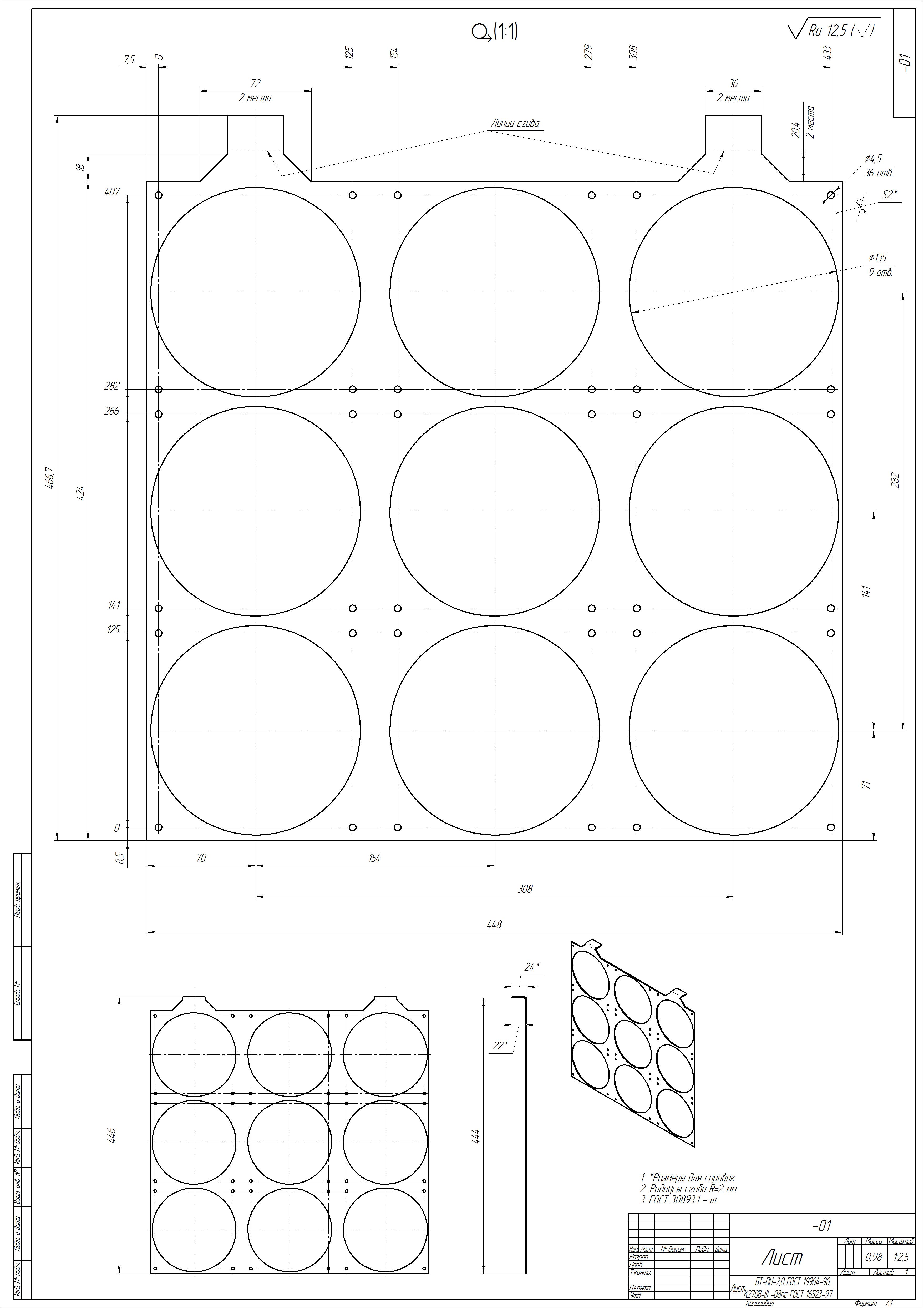

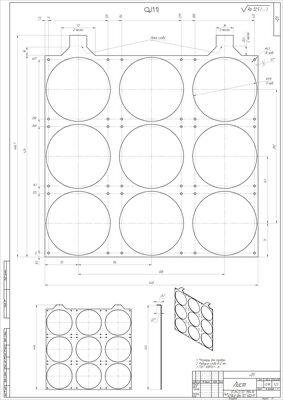

besson018 писал(а):
Хотел узнать мне одному так повезло что родная решетка под радиаторы имеет отверстия под вентили меньше чем его крыльчатка (порядка 12-14 мм)?
Какой внутренний диаметр отверстий в решетке? Вентиля 140-ки?
Лучше конечно наглядное фото, что и как.
Регистрация: 06.03.2019
Откуда: Пермский край
123 мм, вентили конечно 140 мм, термалрайт ty 145, с фракталами x2 gp-14 такая же история.
#77 #77
Fractal Design S2; Custom Water Loop
Регистрация: 19.03.2008
Откуда: Беларусь
Как я понял, это нормально. Обычно внутренний диаметр рамки 140-ки примерно 134-135 мм.
Phobya сделала рамку с запасом диаметра в меньшую сторону.
Если смущает этот момент - снимай размеры с рамки, измеряй внутренний диаметр рамки своих вентиляторов и отдавай чертеж в лазерную резку. Из листового акрила толщиной 2-3 мм рамка обойдется недорого. Либо дорабатывать родную рамку.
Ниже фото Phobya 1080 под 120-ки с тем же нюансом, как у тебя:
Как пример моей рамки и чертежа:
DSC_1330.JPG [ 650.87 КБ | Просмотров: 519 ]
Лист с загибом 135.jpg [ 1.01 МБ | Просмотров: 519 ]
